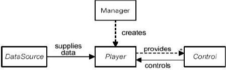

  J2ME為了實現(xiàn)對DataSource和Player有效管理,使用了工廠機制,由Manager來負責創(chuàng)建Player和DataSource。這樣的機制在JAVA中到處可見,如JDBC中的DriverManager,這里我就不對這種機制進行介紹了。Manager不僅可以從DataSource中創(chuàng)建Player,而且還可以從本地或InputStream中創(chuàng)建Player。圖二展示了MMAPI整體結構圖。
  圖二:MMAPI整體結構圖

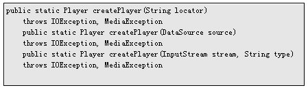

  每個MMAPI程序都需要創(chuàng)建一個Player對象,前面我們已經(jīng)介紹過,MMAPI使用Manager的CreatePlayer函數(shù)來創(chuàng)建Player對象,該函數(shù)有三個版本,其格式如下:
  第一個版本實現(xiàn)通過URL字符串指定的協(xié)議和數(shù)據(jù)位置的信息創(chuàng)建一個Player對象,其中l(wèi)ocator的格式如下:
  Manager將對createPlayer函數(shù)中提供的URL字符串參數(shù)進行分析,創(chuàng)建一個Data Source對象,由該對象完成對媒體數(shù)據(jù)的傳輸工作,并從數(shù)據(jù)中獲取該媒體的數(shù)據(jù)內(nèi)容類型,Manager將根據(jù)這個媒體數(shù)據(jù)類型創(chuàng)建相應的Player對象,如果Manager無法確定DataSource的內(nèi)容類型,它將拋出一個MediaException異常。
  例:創(chuàng)建一個控制某網(wǎng)站MP3音頻的Player對象。
  Player pMP3 = Manager.createPlayer( "http://www.XXX.com/111.mp3");
  第二版本實現(xiàn)通過已知的DataSource對象創(chuàng)建Player對象。
  第三版本實現(xiàn)通過InputStream流創(chuàng)建Player對象。

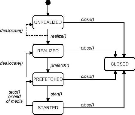

  我們根據(jù)應用實際的情況選擇使用那種版本來創(chuàng)建Player對象。有了一個Player對象以后,接下來要通過這個Player對象提供的方法去控制媒體流。下面我們列出常用的方法:      每個Player對象中都存在著一個狀態(tài)變量,用于表示該Player對象的生命周期。當Player第一次被建立時處于UNREALIZED狀態(tài);當為該Player設置了媒體數(shù)據(jù)的位置后,它處于REALIZED狀態(tài)(如Player正在從一個服務器的HTTP連接下載并解釋數(shù)據(jù)的時或Player在Http請求已經(jīng)發(fā)送到服務器,收到HTTP響應后,而且DataSource準備好接收媒體數(shù)據(jù)的時);當該Player已經(jīng)讀到足夠的數(shù)據(jù)而開始解釋和運算時,處于PREFETCHED狀態(tài);當數(shù)據(jù)在運算完畢后,該Player的狀態(tài)變成了STARTED。我們在使用Player對象的方法對媒體流進行控制時,應注意它們可能影響到Player狀態(tài)的改變,可以使用getState函數(shù)獲取當前Player的狀態(tài)。圖三展示了Player對象的狀態(tài)轉(zhuǎn)換圖。
  圖三:狀態(tài)轉(zhuǎn)換圖

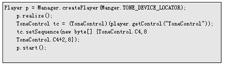

  如果要播放序列音,則必須使用ToneControl。使用一個特別的定位器來創(chuàng)建一個 Player對象,獲得ToneControl,設置其命令序列,然后啟動播放器,如:

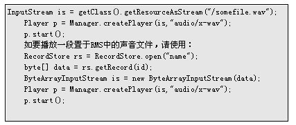

  如要播放一段已經(jīng)被置于MIDlet的JAR文件中的聲音文件,需要先了解其MIME類型(如,"audio/x-wav"),然后,使用:

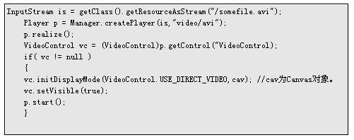

  播放視頻類似于音頻播放。然而,需要告訴視頻播放器在哪里顯示視頻信號,因此,需要從視頻播放器處得到一個"視頻控件",然后在Form或Canvas中顯示視頻內(nèi)容。下面展示一個從Canvas中顯示視頻的例子:
