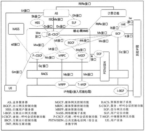

圖1 IMS網(wǎng)絡(luò)架構(gòu)
圖1是IMS的整體網(wǎng)絡(luò)架構(gòu)示意圖,其主要的邏輯實(shí)體有:
(1)代理-呼叫會(huì)話控制功能(P-CSCF)
  主要完成用戶IMS業(yè)務(wù)的代理功能、信令的安全性功能、承載的授權(quán)功能、計(jì)費(fèi)策略下載功能等;在用戶設(shè)備獲得IMS服務(wù)時(shí),P-CSCF是第一個(gè)聯(lián)系節(jié)點(diǎn)。P-CSCF的作用就像一個(gè)代理服務(wù)器,它把收到的請(qǐng)求和服務(wù)進(jìn)行處理或轉(zhuǎn)發(fā)。主要完成和用戶接入的相關(guān)功能,如信令壓縮、安全性等。
  P-CSCF的引入使得業(yè)務(wù)的接入和控制得到了分離,使得歸屬業(yè)務(wù)控制成為可能。
(2)查詢-呼叫會(huì)話控制功能(I-CSCF)
  主要完成歸屬網(wǎng)絡(luò)S-CSCF的分配功能(用戶注冊(cè)時(shí))、IMS呼入的路由功能。通過(guò)在網(wǎng)絡(luò)接口處插入I-CSCF設(shè)備對(duì)進(jìn)出本網(wǎng)絡(luò)的會(huì)話初始協(xié)議(SIP)信令進(jìn)行轉(zhuǎn)接,可隱藏SIP信令中的內(nèi)部路由信息,從而實(shí)現(xiàn)不同網(wǎng)絡(luò)運(yùn)營(yíng)商之間隱藏內(nèi)部網(wǎng)絡(luò)邏輯的需要。
(3)服務(wù)-呼叫會(huì)話控制功能(S-CSCF)
  主要完成用戶的認(rèn)證、注冊(cè)、業(yè)務(wù)授權(quán)、業(yè)務(wù)觸發(fā)、業(yè)務(wù)路由、計(jì)費(fèi)等功能。S-CSCF執(zhí)行會(huì)話控制功能,它可以根據(jù)網(wǎng)絡(luò)運(yùn)營(yíng)商的需要,維持會(huì)話狀態(tài)信息。S-CSCF是為用戶服務(wù)的主要服務(wù)節(jié)點(diǎn),在用戶注冊(cè)期間進(jìn)行分配。P-CSCF和S-CSCF兩者配合完成IMS的業(yè)務(wù)歸屬控制特性。
(4)出口網(wǎng)關(guān)控制功能(BGCF)
  BGCF用來(lái)選擇與PSTN接口點(diǎn)相連的網(wǎng)絡(luò)。如果BGCF發(fā)現(xiàn)自己所在的網(wǎng)絡(luò)與接口點(diǎn)相連,那么BGCF就選擇一個(gè)媒體網(wǎng)關(guān)控制功能(MGCF)與PSTN交互。如果接口點(diǎn)在另一個(gè)網(wǎng)絡(luò),那么BGCF就把會(huì)話信令轉(zhuǎn)發(fā)給另一個(gè)網(wǎng)絡(luò)的BGCF。
(5)媒體網(wǎng)關(guān)控制功能(MGCF)
  MGCF是IMS控制面與傳統(tǒng)PSTN/CS網(wǎng)絡(luò)的互通點(diǎn),控制IMS-MGW以完成媒體面的互通:在IMS側(cè)與I/S-CSCF互通,在PSTN/CS側(cè)完成SIP到BICC/ISUP協(xié)議轉(zhuǎn)換。
(6)HSS
  HSS存儲(chǔ)IMS用戶的簽約數(shù)據(jù)、業(yè)務(wù)屬性數(shù)據(jù)、位置信息、鑒權(quán)信息等;也可提供傳統(tǒng)的歸屬位置寄存器(HLR)功能(如電路域簽約數(shù)據(jù)、分組域簽約數(shù)據(jù))和各種接口。
(7)簽約定位功能(SLF)
  根據(jù)SIP統(tǒng)一資源標(biāo)識(shí)符(URI)定位HSS,需要訪問(wèn)HSS的實(shí)體均需調(diào)用。
(8)業(yè)務(wù)服務(wù)器(AS)
  主要完成業(yè)務(wù)邏輯的控制和執(zhí)行。
(9)媒體資源控制功能(MRFC)
  MRFC是IMS域內(nèi)部的媒體控制資源功能。MRFC維護(hù)、控制MRFP中的媒體資源;與S-CSCR互通,間接接受AS的控制。
(10)媒體資源功能(MRFP)
  MRFP是IMS域內(nèi)部的媒體資源功能,接受MRFC控制,提供聲碼器資源、通知音資源、會(huì)議橋資源等。
(11)資源控制子系統(tǒng)(RACS)
  RACS主要完成管理控制、資源預(yù)留、策略控制、網(wǎng)絡(luò)地址轉(zhuǎn)換(NAT)穿越和控制等功能。
(12)網(wǎng)絡(luò)附屬子系統(tǒng)(NASS)
  NASS主要完成終端IP地址的分配、接入網(wǎng)絡(luò)的配置、接入網(wǎng)絡(luò)的鑒權(quán)和認(rèn)證等功能。
