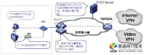

  本方案中,上網(wǎng)業(yè)務(wù)采用PPPOE的認(rèn)證方式,IPTV業(yè)務(wù)可以采用PPPOE或DHCP+認(rèn)證。PPPOE認(rèn)證方式應(yīng)用已經(jīng)很廣泛了,在此不再贅述。
  DHCP+認(rèn)證方式是利用DHCP定義的一些OPTION字段來實(shí)現(xiàn)的,如通過OPTION60來識(shí)別終端類型,通過OPTION82來識(shí)別用戶位置(實(shí)際上就是標(biāo)記用戶)。
圖1 DHCP+認(rèn)證
  當(dāng)網(wǎng)絡(luò)設(shè)備收到STB的DHCP請(qǐng)求報(bào)文時(shí),需要在報(bào)文后添加OPTION82字段,此時(shí)有兩種模式進(jìn)行DHCP+認(rèn)證,一種是直接把DHCP報(bào)文送給DHCP服務(wù)器,由DHCP服務(wù)器根據(jù)OPT82字段來判斷該用戶是否為合法用戶,從而決定是否為其分配IP地址。另一種是DHCP報(bào)文先送到BRAS,由BRAS將OPT82字段放到RADIUS的一個(gè)子域里,通過RADIUS服務(wù)器來進(jìn)行用戶合法性認(rèn)證,若用戶合法,再由DHCP服務(wù)器分配IP地址。

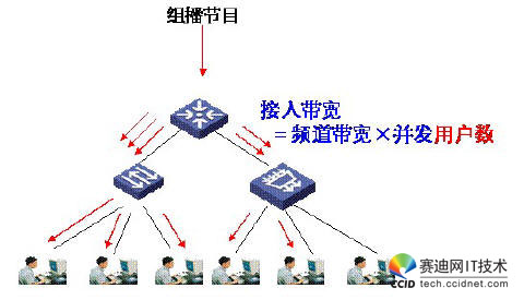

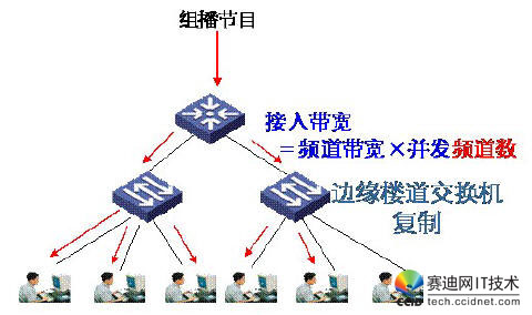

  通常在組播點(diǎn)播時(shí),若用戶處在不同的VLAN內(nèi),則每個(gè)VLAN都會(huì)有一個(gè)組播流,即使用戶點(diǎn)播的是同一個(gè)頻道,鏈路上也會(huì)有多份相同的組播流,這樣就浪費(fèi)了大量的帶寬。因此我們引入組播VLAN這個(gè)概念,目的就是使用戶共用一個(gè)走組播業(yè)務(wù)的VLAN,組播流只在這個(gè)VLAN內(nèi)傳輸,直到面向最終用戶時(shí)才進(jìn)行復(fù)制,從而達(dá)到節(jié)省帶寬的目的。不管是集中復(fù)制還是邊緣復(fù)制,都會(huì)有一個(gè)走組播業(yè)務(wù)的VLAN,只不過集中復(fù)制時(shí)這個(gè)組播VLAN在園區(qū)交換機(jī)(集中復(fù)制點(diǎn))上,而邊緣復(fù)制則在樓道交換機(jī)(邊緣復(fù)制點(diǎn))上。

  邊緣復(fù)制是在末端L2交換機(jī)上實(shí)現(xiàn)的特性,其作用有兩個(gè):1 將交換機(jī)下用戶VLAN內(nèi)的IGMP報(bào)文轉(zhuǎn)到組播VLAN內(nèi)上行;2 將下行組播VLAN內(nèi)的組播流面向用戶端口復(fù)制,此時(shí)面向用戶端口出去的組播報(bào)文是不帶VLAN TAG的。
  在邊緣復(fù)制中,支持對(duì)上行IGMP加入報(bào)文抑制和最后用戶離開機(jī)制,當(dāng)交換機(jī)收到多個(gè)對(duì)同一個(gè)組的加入報(bào)文時(shí),將在組播VLAN內(nèi)只向上透傳一份,同樣,當(dāng)有用戶離開某個(gè)組播組時(shí),只有這個(gè)組的最后一個(gè)用戶的IGMP離開報(bào)文才會(huì)在組播VLAN內(nèi)向上透傳。從而大大減輕了了上層設(shè)備對(duì)IGMP報(bào)文的處理。

  集中復(fù)制特性是在支持L3特性的交換機(jī)上實(shí)現(xiàn)的特性。上行IGMP加入報(bào)文處理基本上同邊緣復(fù)制特性。但下行組播數(shù)據(jù)流時(shí),是根據(jù)組播轉(zhuǎn)發(fā)表項(xiàng)來將走組播業(yè)務(wù)的VLAN內(nèi)的組播數(shù)據(jù)流復(fù)制到用戶VLAN中,從而在下行端口的組播數(shù)據(jù)流是帶有用戶VLAN ID的,這也是和邊緣復(fù)制特性的主要不同之處。同樣集中復(fù)制特性也支持IGMP加入報(bào)文抑制和最后用戶離開機(jī)制。
  集中復(fù)制特性通常是在園區(qū)交換機(jī)上實(shí)現(xiàn),由于需要面向用戶進(jìn)行跨VLAN的組播復(fù)制,因此對(duì)設(shè)備性能要求較高,同時(shí)這樣的機(jī)制相比邊緣復(fù)制而言,會(huì)占用較多的園區(qū)和樓道之間的帶寬,因此建議只在IPTV業(yè)務(wù)開展初期,用戶量較小且樓道交換機(jī)功能較弱時(shí)采用。若IPTV業(yè)務(wù)規(guī)模發(fā)展,用戶量較大,則采用邊緣復(fù)制更為適合。
