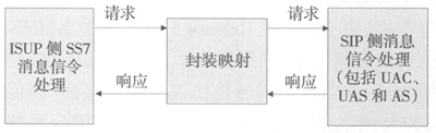

  由于ISUP同SIP采用不同的消息封裝機制,ISUP采用的是二進制編碼,而SIP采用文本編碼方式。因此,MGC收到ISUP消息后通過ISUP-MIME方式把ISUP消息內(nèi)容封裝在SIP消息體中,傳送到SIP接收端MGC再把所需內(nèi)容提取出來,從而完成對ISUP消息的透明傳送,實現(xiàn)IP網(wǎng)同PSTN網(wǎng)絡(luò)的無縫連接。具體過程見圖。
請求響應(yīng)流程
  由于ISUP在SIP網(wǎng)絡(luò)中是透明傳送的,因此MGC就需要完成ISUP同SIP信令的轉(zhuǎn)換。呼叫信令的轉(zhuǎn)換,最直觀的方法就是翻譯。MGC根據(jù)確定的對應(yīng)關(guān)系對SIP消息和ISUP消息進行映射,MGC收到一條ISUP消息后,需要理解ISUP消息中的關(guān)鍵信息并進行翻譯,然后填入SIP頭部及SIP消息體中。翻譯過程一定是一一對應(yīng)的。例如,IAM翻譯成INVITE,ACM翻譯成Ringing,REL翻譯成BYE等等。也就是說逐條地取出A信令消息參數(shù)值,映射到B信令消息體中,再接著傳送。下面就對主要的信令消息的映射做一下簡單的分析。

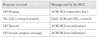

  MGC收到的響應(yīng)消息中,如果是100 trying消息則網(wǎng)關(guān)不觸發(fā)任何PSTN消息。如果是18x消息,且消息體中沒有ISUP消息,此時網(wǎng)關(guān)需要判斷在此之前是否有ACM發(fā)送出去。如果之前沒有ACM發(fā)送出去,MGC將依據(jù)表1來響應(yīng)消息。
  表1 18x響應(yīng)消息的映射(MGC未發(fā)送ACM)

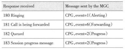

  如果之前已發(fā)送過ACM消息,那么ISUP消息的響應(yīng)則依據(jù)表2。
  表2 18x響應(yīng)消息的映射(MGC已發(fā)送ACM消息)
