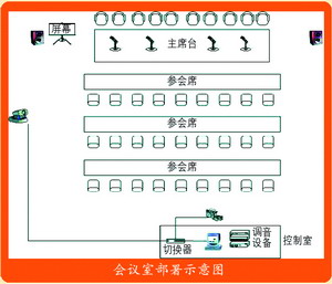

  中大型會(huì)議室約在150~250平米,一般為教室型布局,即主要人員和領(lǐng)導(dǎo)在主席臺(tái)就座,參會(huì)人員在臺(tái)下就坐,這種情況的布局和設(shè)備放置的情況如圖所示。
  根據(jù)用戶的需求,大型會(huì)議室在某些情況下也會(huì)按照?qǐng)A桌會(huì)議的形式進(jìn)行布局。小會(huì)議室面積約為40~80平米左右,會(huì)議室為圓桌型布局。
