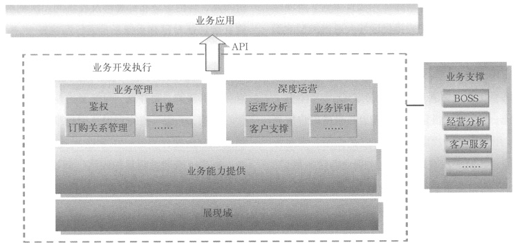

  目標架構(gòu)將傳統(tǒng)“豎井式”的垂直架構(gòu)調(diào)整為“水平式”架構(gòu),包括邏輯架構(gòu)和物理架構(gòu)。
  2.2.1.1 邏輯架構(gòu)
  即將計費、鑒權(quán)、用戶管理、業(yè)務(wù)管理等公共支撐功能從業(yè)務(wù)系統(tǒng)中剝離出來,所用的業(yè)務(wù)共同使用同一套網(wǎng)絡(luò)設(shè)備和運營支撐機制,并構(gòu)建統(tǒng)一區(qū)域?qū)I(yè)務(wù)管理、內(nèi)容、數(shù)據(jù)存儲進行建設(shè),應用區(qū)域和業(yè)務(wù)能力提供區(qū)域均只保留應用層接口實現(xiàn)互訪和功能的調(diào)用,通過這部分公共能力與后臺網(wǎng)管、支撐系統(tǒng)交互。邏輯目標網(wǎng)絡(luò)組網(wǎng)架構(gòu)如圖2所示。
(點擊看大圖)
圖2 邏輯目標網(wǎng)絡(luò)組網(wǎng)架構(gòu)

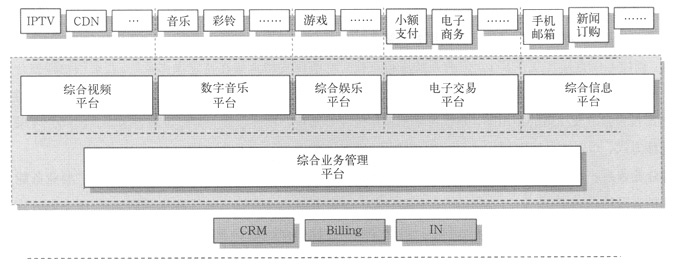

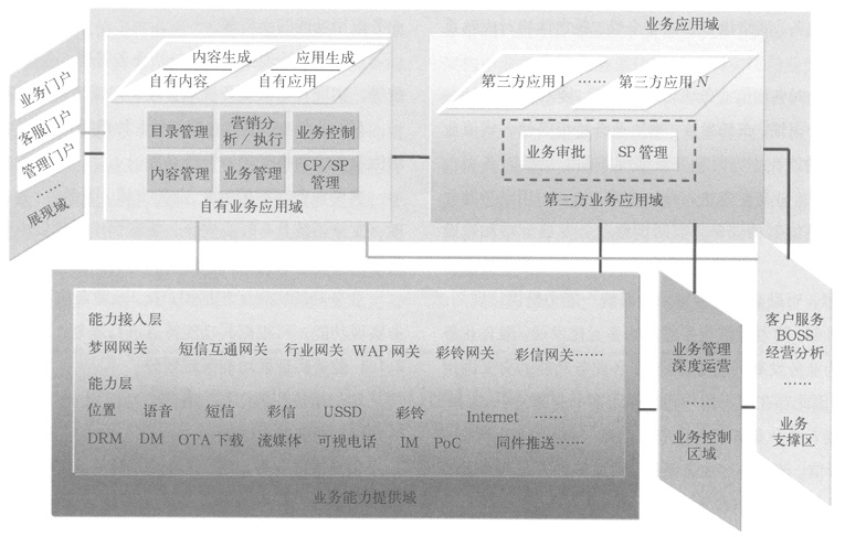

  業(yè)務(wù)應用部分按照系統(tǒng)各自功能劃分為相應區(qū)域,形成分應用統(tǒng)一接入,簡化各功能系統(tǒng)接口,實現(xiàn)用戶多業(yè)務(wù)功能的誤差異多樣化調(diào)用。如圖3所示。
(點擊看大圖)

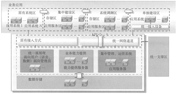

2.2.1.2 物理架構(gòu)
  將各系統(tǒng)按照功能區(qū)域進行物理上的統(tǒng)一部署,并搭建統(tǒng)一硬件平臺區(qū)域作應用系統(tǒng)統(tǒng)一部署,并可劃分調(diào)測區(qū)域?qū)尤胂到y(tǒng)進行調(diào)測后再遷入統(tǒng)一硬件系統(tǒng)。具體功能區(qū)域劃分如下。
  (1)統(tǒng)一網(wǎng)絡(luò)架構(gòu)區(qū):統(tǒng)一開放接口,實現(xiàn)接口標準化,并統(tǒng)一搭建網(wǎng)絡(luò)通道,部署安全及容災策略,實現(xiàn)業(yè)務(wù)能力提供區(qū)域和業(yè)務(wù)應用區(qū)域接口,增設(shè)接入控制模塊、統(tǒng)一運營分析模塊。
 。2)統(tǒng)一控制區(qū)、統(tǒng)一支撐區(qū):由運營商自建系統(tǒng),通過統(tǒng)一接口通道實現(xiàn)與業(yè)務(wù)系統(tǒng)的互通,完成增值業(yè)務(wù)的鑒權(quán)、管理、計費等功能。
 。3)統(tǒng)一管理區(qū):統(tǒng)一規(guī)劃、構(gòu)建管理區(qū)域硬件平臺,集中存儲業(yè)務(wù)應用區(qū)域和業(yè)務(wù)能力提供區(qū)域相關(guān)能力層數(shù)據(jù),如內(nèi)容數(shù)據(jù)、用戶數(shù)據(jù)、SP數(shù)據(jù)存儲、管理及鑒權(quán)、控制等,并可根據(jù)投資、管理等綜合考慮采用邏輯劃分或物理劃分方式進行區(qū)域的細分,從而實現(xiàn)統(tǒng)一數(shù)據(jù)管理、統(tǒng)一計費、鑒權(quán)。
  (4)應用能力提供區(qū):統(tǒng)一建設(shè)業(yè)務(wù)應用實現(xiàn)的基礎(chǔ)通道系統(tǒng)(包括業(yè)務(wù)能力提供系統(tǒng)、業(yè)務(wù)能力接口網(wǎng)關(guān)),并提供統(tǒng)一接口以實現(xiàn)業(yè)務(wù)應用的靈活調(diào)用。
  (5)應用業(yè)務(wù)區(qū):統(tǒng)一搭建應用硬件平臺,實現(xiàn)應用業(yè)務(wù)區(qū)業(yè)務(wù)應用及業(yè)務(wù)能力提供區(qū)接入通道類型的新增,均可直接在其硬件平臺上加載應用軟件、提供服務(wù),調(diào)用現(xiàn)有資源實現(xiàn)。個別因為系統(tǒng)本身需求需要單獨建設(shè)、部署的系統(tǒng)則保留其單獨建設(shè)的方式。
 。6)統(tǒng)一展示區(qū):搭建統(tǒng)一門戶,并采用用戶信息統(tǒng)一管理,用戶登陸一次鑒權(quán)機制,以提供用戶多業(yè)務(wù)統(tǒng)一登陸通道,及一次登陸方式,實現(xiàn)業(yè)務(wù)統(tǒng)一展示、管理,減小多業(yè)務(wù)給用戶帶來的感知度。各區(qū)域可分別構(gòu)造統(tǒng)一數(shù)據(jù)存儲系統(tǒng)和統(tǒng)一應用系統(tǒng),具體建設(shè)時可在物理位置上統(tǒng)一部署。
  具體物理架構(gòu)如圖4所示。

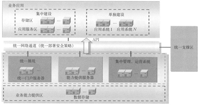

  (2)業(yè)務(wù)應用區(qū)。新增統(tǒng)一硬件平臺區(qū)和調(diào)測區(qū),已有業(yè)務(wù)系統(tǒng)根據(jù)業(yè)務(wù)發(fā)展情況及系統(tǒng)設(shè)備使用情況逐步遷移至統(tǒng)一硬件平臺區(qū);單獨搭建一塊試運營區(qū)網(wǎng)絡(luò)通道作為入網(wǎng)初期由于業(yè)務(wù)系統(tǒng)本身暫不符合統(tǒng)一硬件平臺要求的系統(tǒng)單獨接入,待條件成熟后再做遷移。為保障統(tǒng)一硬件平臺系統(tǒng)運行的穩(wěn)定性,系統(tǒng)先遷移至調(diào)測區(qū),經(jīng)在新的硬件架構(gòu)中調(diào)測、試運行完成后正式遷移至統(tǒng)一硬件平臺。
 。3)網(wǎng)絡(luò)通道。新建統(tǒng)一網(wǎng)絡(luò)通道,統(tǒng)一部署安全策略。
  由于已有系統(tǒng)已有網(wǎng)絡(luò)通道已部署完成,若直接撤除改接到新建統(tǒng)一網(wǎng)絡(luò)通道對現(xiàn)網(wǎng)改動較大,所以建議兩種通道在一定時期內(nèi)并存,逐步遷移。單獨搭建一套網(wǎng)絡(luò)系統(tǒng),為由于系統(tǒng)本身特殊要求暫不能直接接入統(tǒng)一硬件平臺區(qū)的系統(tǒng)及試運行系統(tǒng)提供統(tǒng)一通道,統(tǒng)一部署安全策略,保障網(wǎng)絡(luò)穩(wěn)定性及安全性。
  具體部署及遷移方式如圖5所示。

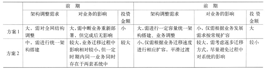

  2.2.2.3 方案對比
  根據(jù)網(wǎng)絡(luò)演進架構(gòu)清晰度、實施難度、投資金額等綜合因素考慮,對以上方案分析對比如表1所示。
表1 移動增值業(yè)務(wù)網(wǎng)演進方案對比表
(點擊看大圖)
  在實際規(guī)劃中,可根據(jù)現(xiàn)有業(yè)務(wù)和網(wǎng)絡(luò)情況以及未來增值業(yè)務(wù)的發(fā)展規(guī)劃、并結(jié)合投資額綜合考慮,選擇不同的網(wǎng)絡(luò)演進策略。在規(guī)劃投資金額較大,及建設(shè)、配合力量足夠情況下可選擇方案1;考慮業(yè)務(wù)運行穩(wěn)定性及改造復雜度,建議采用方案2根據(jù)業(yè)務(wù)發(fā)展情況平滑過渡。
