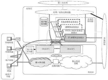

  ITU-T在Release 1中主要研究內容包括業(yè)務需求,網(wǎng)絡構架,QoS,安全等。目前提出的NGN業(yè)務和傳送層構架如圖1所示。
圖1 NGN的業(yè)務和傳送層構架
  NGN的業(yè)務層主要包括4個部分。
 。1)IP多媒體業(yè)務部分。IP多媒體業(yè)務部分使用基于SIP的控制,IP多媒體部分通過基于IMS的核心網(wǎng)絡,提供IP多媒體業(yè)務,同時提供PSTN/ISDN的模擬業(yè)務,PSTN/ISDN的模擬業(yè)務主要強調只需要實現(xiàn)現(xiàn)有PSTN/ISDN的部分業(yè)務,同時由于使用的終端與現(xiàn)有模擬終端不同,用戶體驗與現(xiàn)有的業(yè)務體驗可以不同。
  (2)PSTN/ISDN的仿真業(yè)務部分。PSTN/ISDN仿真業(yè)務部分主要強調下一代網(wǎng)絡對現(xiàn)有PSTN/ISDN業(yè)務的繼承,一方面是要求繼承現(xiàn)有模擬終端的接入方式。另一方面要求用戶體驗與現(xiàn)有業(yè)務體驗完全一致,用戶不會感知到網(wǎng)絡側的變化。
  (3)流媒體業(yè)務部分。NGN可以提供NGN第一期中定義的流媒體業(yè)務,如內容傳送業(yè)務,多媒體多播和廣播業(yè)務等。
 。4)其他多媒體業(yè)務部分。
  目前的NGN構架中對流媒體業(yè)務和其他多媒體業(yè)務還沒有更深入的研究。

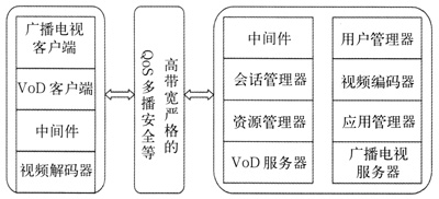

  圖2闡述了一般的、可支持數(shù)字廣播電視和視頻點播(VoD)的IPTV業(yè)務構架。這個構架是基于ITU建議H.610定義的綜合架構和業(yè)務模型和構建在有限電視實驗室的視頻業(yè)務構架基礎上的。IPTV構架的主要功能部分還是前端播放系統(tǒng),傳輸網(wǎng)絡和用戶終端設備。
圖2 一般的IPTV業(yè)務構架
  2.1 前端播放系統(tǒng)
  對于數(shù)字電纜或數(shù)字衛(wèi)星電視系統(tǒng),IPTV業(yè)務需要一個視頻前端播放系統(tǒng),這是網(wǎng)絡中獲得線性(如廣播電視)或點播(如電影)內容并格式化成幀,并由此經(jīng)由IP網(wǎng)絡分發(fā)的位置。
  前端播放系統(tǒng)可以分為兩類:廣播電視前端播放系統(tǒng)和VoD前端播放系統(tǒng)。廣播電視前端播放系統(tǒng)接受各種格式的視頻流,將其重新轉化格式并進行封裝,接入核心網(wǎng),通過核心網(wǎng)將視頻信號發(fā)送到接入網(wǎng)。另一方面,VoD前端播放系統(tǒng)這不同于線性廣播電視前端播放系統(tǒng),它給用戶提供具有類似VCR的停止、快進、重繞等控制功能的單播數(shù)據(jù)流。
  前端播放系統(tǒng)由許多部分組成,包括中間件,MPEG編碼器,VoD服務器,廣播電視服務器,用戶管理器,資源管理器,會話管理器和應用管理器。
  2.2 傳輸網(wǎng)絡
  傳輸網(wǎng)由三部分組成:核心網(wǎng)絡、邊緣網(wǎng)絡和接入網(wǎng)。分組的視頻碼流,通過核心網(wǎng)發(fā)送出去,接入網(wǎng)連接了傳輸網(wǎng)和用戶終端設備,接入網(wǎng)運用ADSL和VSDL的變體為用戶終端設備IPTV業(yè)務的運行提供足夠的帶寬。已經(jīng)有開始采用光纖技術如無源光網(wǎng)絡PON接入用戶,邊緣網(wǎng)連接了核心網(wǎng)和接入網(wǎng),傳統(tǒng)的邊緣網(wǎng)絡支持有IP連通性的的數(shù)據(jù)業(yè)務,如接入因特網(wǎng)。此外,提供IPTV業(yè)務的邊緣網(wǎng)絡將會支持高級多播和QoS功能,快速頻道轉換和基于IP的條件接入。
  2.3 用戶終端設備
  用戶終端是提供寬帶網(wǎng)絡終端(B-NT)功能的位置。IPTV業(yè)務的客戶端(VoD客戶端,廣播客戶端)是在用戶終端處終結視頻流的功能單元,它是一個進行以下功能處理的設備,包括和應用或會話管理器建立連接和QoS,視頻解碼,頻道轉換功能,用戶播放控制,還有與用戶使用(如電視屏幕顯示)的連接。

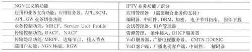

  表1概括總結了NGN功能與IPTV業(yè)務功能/部分之間的關系,圖3描述了NGN Release 1的功能與IPTV業(yè)務功能/部分的映射關系,更明確的定義了IPTV業(yè)務的功能和功能實體,完善了包含IPTV業(yè)務的NGN體系構架。
  表1NGN業(yè)務功能和IPTV業(yè)務功能的關系
