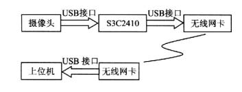

本系統(tǒng)主要由操作系統(tǒng)定制、視頻圖像采集、視頻圖像無線傳輸三部分組成。系統(tǒng)的核心芯片選用基于ARM920T內(nèi)核的S3C2410嵌入式微處理器,軟件環(huán)境選用Microsoft Windows CE操作系統(tǒng)。系統(tǒng)首先通過USB攝像頭采集現(xiàn)場實時視頻信息,并對其進(jìn)行壓縮。然后,使用兩塊無線網(wǎng)卡在ARM開發(fā)板與上位機(jī)之間構(gòu)建一個無線局域網(wǎng)絡(luò),從而將壓縮的視頻數(shù)據(jù)傳輸?shù)街鳈C(jī)端,終端用戶即可在主機(jī)端通過流媒體播放程序查看遠(yuǎn)程視頻影像。視頻監(jiān)控系統(tǒng)總體結(jié)構(gòu)框圖如圖l所示。
圖l、視頻監(jiān)控系統(tǒng)總體結(jié)構(gòu)框圖

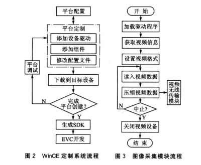

在系統(tǒng)定制過程中,各部分的關(guān)系如圖2所示。

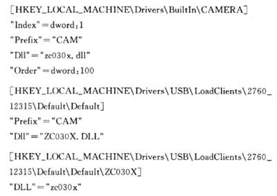

系統(tǒng)自動加載驅(qū)動程序時,首先要將驅(qū)動程序復(fù)制到\WINDOWS文件夾下,然后向注冊表中寫入攝像頭的驅(qū)動信息:
其中,prefix為設(shè)備文件名,D11為驅(qū)動的文件名,Order為設(shè)備文件名索引。硬件配置完成后啟動操作系統(tǒng),就可以自動加載驅(qū)動,運行應(yīng)用程序進(jìn)行圖像采集了。

本系統(tǒng)直接從攝像頭驅(qū)動中獲取MJPEG視頻流數(shù)據(jù),圖像采集流程如圖3所示。
