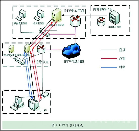

IPTV平臺(tái)的構(gòu)成
IPTV傳送的是雙向互動(dòng)的信息流,能為用戶提供檢索能力和交互能力,包括以音視頻為主的由網(wǎng)絡(luò)向下推送數(shù)據(jù)流和由用戶端上行發(fā)送控制信息。而普通電視提供的只是單向信息流,這就是IPTV中“I”的含義;IPTV向用戶提供具備電信服務(wù)質(zhì)量和具備版權(quán)保護(hù)的多媒體業(yè)務(wù),這些內(nèi)容是普通電視無(wú)法解決的,這就是IPTV中“P”的含義。
IPTV平臺(tái)主要由以下幾個(gè)模塊構(gòu)成:
內(nèi)容播控平臺(tái):它是IPTV業(yè)務(wù)提供內(nèi)容服務(wù)的信息源頭。所有的直播節(jié)目、點(diǎn)播節(jié)目全部源自此平臺(tái)。該平臺(tái)將直播節(jié)目(現(xiàn)有的普通電視節(jié)目、自己編訂的綜藝性節(jié)目、各種大片和連續(xù)劇、合作的國(guó)外頻道等)、點(diǎn)播節(jié)目(最新的電影、未放映的電視連續(xù)劇等)等通過播控平臺(tái)播出。播控平臺(tái)還可完成節(jié)目源的字幕編輯處理。
IPTV中心節(jié)點(diǎn):它是IPTV業(yè)務(wù)的播放平臺(tái),它存儲(chǔ)所有的時(shí)移節(jié)目、點(diǎn)播內(nèi)容等,同時(shí)完成相關(guān)的計(jì)費(fèi)、扣費(fèi)、權(quán)限管理、菜單發(fā)放等功能。
邊緣節(jié)點(diǎn):它是IPTV業(yè)務(wù)的中繼平臺(tái),它直接面對(duì)用戶,存儲(chǔ)80%的時(shí)移節(jié)目、點(diǎn)播內(nèi)容,同時(shí)完成相關(guān)內(nèi)容的轉(zhuǎn)發(fā)等功能。
用戶終端:用戶通過機(jī)頂盒等設(shè)備可以一邊享受互聯(lián)網(wǎng)的樂趣,一邊享受IPTV的便捷。
圖1中采用的是兩級(jí)架構(gòu),實(shí)際部署中,IPTV平臺(tái)可以采用多級(jí)架構(gòu),以減輕IPTV中心平臺(tái)的壓力,否則所有的時(shí)移電視、點(diǎn)播節(jié)目全部存放在中心平臺(tái)會(huì)嚴(yán)重影響用戶的收看質(zhì)量。
圖1中有三種顏色的線條,分別顯示了直播、點(diǎn)播、時(shí)移電視的流程,分別列舉如下:
直播 直播信息通過IPTV中心平臺(tái)傳播到各邊緣平臺(tái),邊緣平臺(tái)再通過BRAS或DSLAM組播技術(shù)進(jìn)行組播復(fù)制,然后將用戶選擇的相關(guān)內(nèi)容推送到用戶終端。邊緣節(jié)點(diǎn)、中心平臺(tái)同時(shí)還會(huì)將直播內(nèi)容進(jìn)行存儲(chǔ),作為時(shí)移電視的內(nèi)容提供源。
點(diǎn)播 點(diǎn)播的內(nèi)容要么存儲(chǔ)在邊緣節(jié)點(diǎn),要么保存在中心平臺(tái)中(中心平臺(tái)保存全部點(diǎn)播內(nèi)容)。用戶通過終端選擇相關(guān)的點(diǎn)播內(nèi)容,終端再通過認(rèn)證等一系列操作后將相關(guān)信息傳送到邊緣節(jié)點(diǎn)。如果邊緣節(jié)點(diǎn)有該點(diǎn)播內(nèi)容,則將相關(guān)數(shù)據(jù)傳送給相應(yīng)終端進(jìn)行播放;如果邊緣服務(wù)器沒有相關(guān)內(nèi)容,則請(qǐng)求從中心平臺(tái)提取數(shù)據(jù),然后到終端播放;如果該點(diǎn)播內(nèi)容在邊緣節(jié)點(diǎn)沒有,但是多次有用戶點(diǎn)播,則邊緣節(jié)點(diǎn)會(huì)把該內(nèi)容從IPTV中心平臺(tái)轉(zhuǎn)移到該IPTV邊緣節(jié)點(diǎn)上。
IPTV邊緣節(jié)點(diǎn)不會(huì)存儲(chǔ)所有的點(diǎn)播內(nèi)容,而IPTV中心平臺(tái)需要存儲(chǔ)所有的點(diǎn)播內(nèi)容,并且所有的終端顯示的點(diǎn)播菜單內(nèi)容會(huì)與IPTV中心平臺(tái)內(nèi)容一致。這樣可以節(jié)省IPTV邊緣節(jié)點(diǎn)的存儲(chǔ)空間,從而可以降低投資。
時(shí)移電視 與點(diǎn)播的操作過程一樣,終端通過認(rèn)證后到IPTV邊緣節(jié)點(diǎn)查找相關(guān)內(nèi)容,如果有則播放,否則到IPTV中心平臺(tái)提取相關(guān)內(nèi)容信息。

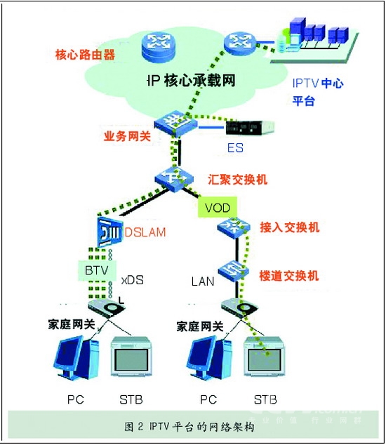

IPTV的網(wǎng)絡(luò)要求
上面介紹了IPTV平臺(tái)的組成,但是在IPTV的具體實(shí)施中,網(wǎng)絡(luò)結(jié)構(gòu)及相關(guān)要求是非常復(fù)雜的。IPTV業(yè)務(wù)對(duì)承載網(wǎng)絡(luò)有比較高的要求,包括:
- 要提升帶寬。IPTV業(yè)務(wù)要求接入網(wǎng)提升用戶帶寬到2M,而且骨干網(wǎng)提供足夠的帶寬以承載IPTV業(yè)務(wù)。
- QoS保證。要保證延遲、抖動(dòng)、丟包率等相關(guān)指標(biāo)要求。
- 網(wǎng)絡(luò)和業(yè)務(wù)的可靠性。要能實(shí)現(xiàn)頻道快速切換。
- 要支持組播。目前組播協(xié)議要支持PIM-SM+MBGP+MSDP、IGMP等。
- 頻道業(yè)務(wù)的可控管理和運(yùn)營(yíng)。要實(shí)現(xiàn)可控組播。
- 安全控制。要能提供對(duì)用戶STB(Set Top Box,機(jī)頂盒)接入的認(rèn)證,如PPPoE+、DHCP+,要實(shí)現(xiàn)用戶和業(yè)務(wù)安全控制(預(yù)防非法使用、防攻擊)。
在這種網(wǎng)絡(luò)架構(gòu)下,還需要考慮帶寬需求:目前IPTV流行的主要編碼模式為H.264(2M左右?guī)挘,而IPTV接入網(wǎng)需要同時(shí)滿足IPTV和上網(wǎng)的要求,此外還要考慮IPTV兩類主要的業(yè)務(wù):點(diǎn)播(VoD)和組播(BTV)?傮w上說(shuō),在IPTV平臺(tái)的中心平臺(tái)以及邊緣服務(wù)器之間的帶寬的設(shè)計(jì)比較復(fù)雜,具體的接入帶寬計(jì)算方法在此不再贅述。

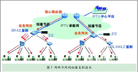

組播技術(shù)
前面提到了組播技術(shù),這是減少網(wǎng)絡(luò)帶寬占用的一種很好的方式,特別是骨干網(wǎng)開展組播協(xié)議,可以降低對(duì)于鏈路帶寬的占用,因?yàn)橄嗤膬?nèi)容只需要復(fù)制一份。
為了開展IPTV組播業(yè)務(wù),需要控制包括用戶權(quán)限、允許觀看的頻道數(shù)、同時(shí)觀看的頻道數(shù)等信息,在網(wǎng)絡(luò)中還需確定組播業(yè)務(wù)的控制點(diǎn)和面向用戶的組播復(fù)制點(diǎn)。
目前可以實(shí)現(xiàn)可控組播,具體的組播控制點(diǎn)和組播復(fù)制點(diǎn)方式可以有以下幾種選擇:
- BRAS控制、BRAS復(fù)制。
- DSLAM/L2設(shè)備控制、DSLAM/L2設(shè)備復(fù)制。
BRAS和DSLM都可以很好地解決組播問題。但由于BRAS在DSLAM的上層,因此如果采用BRAS組播方式,其特點(diǎn)是投資相對(duì)較少、控制較為方便,但是下層從BRAS到DSLM,用戶終端的帶寬占用較大。如果采用DSLAM組播方式,其特點(diǎn)是投資相對(duì)較多,控制較復(fù)雜,但是下層從BRAS到DSLM,用戶終端的帶寬占用較小。因此要根據(jù)各地具體情況來(lái)決定采用在何處進(jìn)行組播復(fù)制。但無(wú)論如何,組播復(fù)制要確保不能影響用戶的收看質(zhì)量。

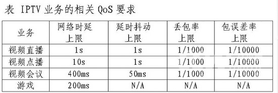

IPTV業(yè)務(wù)對(duì)時(shí)延也有一定的要求(參見附表):
- 視頻直播為單向式流媒體業(yè)務(wù),對(duì)數(shù)據(jù)包時(shí)延敏感度高,點(diǎn)播可通過設(shè)置緩存降低對(duì)時(shí)延的敏感度。
- 要保證IPTV業(yè)務(wù)端到端低時(shí)延、抖動(dòng)、丟包率和包誤差率。如果是承載網(wǎng)要求的時(shí)間更短。
