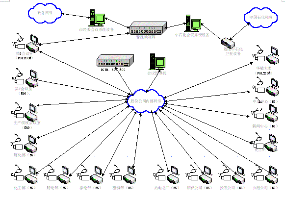

  視頻會(huì)議系統(tǒng)邏輯示意如圖1:
圖1 視頻會(huì)議系統(tǒng)邏輯示意圖

  網(wǎng)絡(luò)帶寬是視頻會(huì)議系統(tǒng)組網(wǎng)的主要考慮因素。視頻會(huì)議對(duì)實(shí)時(shí)性要求高,對(duì)網(wǎng)絡(luò)的傳輸延時(shí)、抖動(dòng)很敏感,要保證會(huì)議質(zhì)量,必須提供網(wǎng)絡(luò)QoS保證。當(dāng)然,如果有足夠的帶寬保證,QoS自然不成問題。視頻終端對(duì)網(wǎng)絡(luò)帶寬的要求不高,只需384kbps即可。對(duì)于在星型結(jié)構(gòu)局域網(wǎng)絡(luò)中的多點(diǎn)視頻會(huì)議系統(tǒng),MCU應(yīng)具有相應(yīng)的網(wǎng)絡(luò)帶寬。目前,MCU的網(wǎng)絡(luò)接入帶寬為100MB,完全可以滿足20點(diǎn)的公司內(nèi)部視頻會(huì)議規(guī)模。
  對(duì)于中石化總部、市經(jīng)委等單位視頻會(huì)議信號(hào)的接入和轉(zhuǎn)發(fā),系統(tǒng)將遠(yuǎn)程信號(hào)經(jīng)過音視頻矩陣和視頻終端接入MCU,納入本地視頻會(huì)議系統(tǒng)進(jìn)行處理。
  對(duì)于跨越互聯(lián)網(wǎng)召開的視頻會(huì)議,視頻終端或MCU通過防火墻采用NAT(網(wǎng)絡(luò)地址轉(zhuǎn)換)方式接入互聯(lián)網(wǎng)。防火墻對(duì)于視頻會(huì)議使用的H.323協(xié)議,需要開放的網(wǎng)絡(luò)服務(wù)端口為1718或1719(發(fā)向網(wǎng)守的RAS消息所用端口)、1720(呼叫信令消息所用端口)。同時(shí),還需打開媒體流通過RTP協(xié)議傳輸?shù)木W(wǎng)絡(luò)服務(wù)端口。
