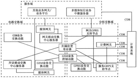

  3G計(jì)費(fèi)系統(tǒng)結(jié)構(gòu)如圖1所示。
圖1 3G計(jì)費(fèi)系統(tǒng)結(jié)構(gòu)
  整個(gè)系統(tǒng)分為電路域(CS Domain)、分組域(PS Domain)和業(yè)務(wù)域(Service Domain:MMS/LCS/K-JAVA等)。
  1)電路域
  主要實(shí)現(xiàn)話音業(yè)務(wù)和附加業(yè)務(wù)。電路域的移動(dòng)交換中心/移動(dòng)網(wǎng)網(wǎng)關(guān)局(MSC/GMSC)等網(wǎng)元產(chǎn)生計(jì)費(fèi)原始記錄(CDR)后,發(fā)送給計(jì)費(fèi)系統(tǒng)作后續(xù)處理。
  2)分組域
  主要實(shí)現(xiàn)IP承載業(yè)務(wù)。分組域的服務(wù)GPRS支持節(jié)點(diǎn)/網(wǎng)關(guān)GPRS支持節(jié)點(diǎn)(SGSN/GGSN)等網(wǎng)元產(chǎn)生CDR后,經(jīng)計(jì)費(fèi)網(wǎng)管功能(CGF)發(fā)送給計(jì)費(fèi)系統(tǒng)作后續(xù)處理。
  3)業(yè)務(wù)域
  主要實(shí)現(xiàn)各類數(shù)據(jù)增值業(yè)務(wù),例如WAP業(yè)務(wù)、互聯(lián)網(wǎng)短信業(yè)務(wù)、位置應(yīng)用業(yè)務(wù)等。業(yè)務(wù)域由各業(yè)務(wù)網(wǎng)關(guān)/業(yè)務(wù)平臺(tái)產(chǎn)生CDR后,發(fā)送給計(jì)費(fèi)系統(tǒng)作后續(xù)處理。例如,多媒體信息服務(wù)(MMS)的CDR由MMS Relay/Server直接傳送到計(jì)費(fèi)系統(tǒng)。
  三個(gè)域分別產(chǎn)生相應(yīng)的呼叫詳細(xì)紀(jì)錄話單并傳送到計(jì)費(fèi)系統(tǒng)中,完成接入計(jì)費(fèi)、內(nèi)容計(jì)費(fèi)、漫游計(jì)費(fèi)等3G計(jì)費(fèi)工作。

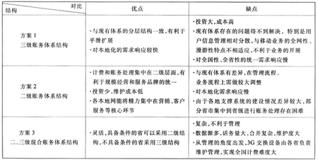

  3G計(jì)費(fèi)賬務(wù)體系結(jié)構(gòu)主要分為三級(jí)賬務(wù)體系結(jié)構(gòu)、二級(jí)賬務(wù)體系結(jié)構(gòu)和二、三級(jí)混合賬務(wù)體系結(jié)構(gòu)等幾種方式。各種賬務(wù)體系結(jié)構(gòu)對(duì)比見(jiàn)表1。
表1 各種賬務(wù)體系結(jié)構(gòu)對(duì)比
  通過(guò)以上對(duì)比分析,結(jié)合目前的電信運(yùn)營(yíng)商所擁有的業(yè)務(wù)系統(tǒng)現(xiàn)狀,建議在業(yè)務(wù)開展初期以方案3作為過(guò)渡方案,省級(jí)集中的方案2作為目標(biāo)方案。

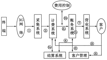

  3G融合計(jì)費(fèi)的處理流程如圖2所示。
圖2 3G計(jì)費(fèi)處理流程
  3G計(jì)費(fèi)業(yè)務(wù)流程主要分為以下步驟。
  1)用戶終端接入3G網(wǎng)絡(luò),依托3G網(wǎng)絡(luò)的各種設(shè)備享用服務(wù),從而產(chǎn)生通信網(wǎng)元的原始服務(wù)使用紀(jì)錄。其中SGSN和GGSN產(chǎn)生的5種話單(SCDR、S-SMO-CDR、S-SMT-CDR、M-CDR、G-CDR)分別記錄了無(wú)線資源的使用情況、使用時(shí)間、呼叫發(fā)起和終止、外部網(wǎng)絡(luò)的使用情況等消息。
  2)采集系統(tǒng)得到通信網(wǎng)元的原始服務(wù)使用記錄后,將其發(fā)送給計(jì)費(fèi)系統(tǒng)。采集系統(tǒng)支持X.25、MTP、GTP、FTAM、FTP等數(shù)據(jù)采集協(xié)議,支持對(duì)已批價(jià)使用事件記錄的采集/接收。這些使用事件記錄通常來(lái)自漫游合作伙伴、內(nèi)容提供商等。
  3)計(jì)費(fèi)系統(tǒng)完成各種業(yè)務(wù)的計(jì)費(fèi)處理,包括多種業(yè)務(wù)的服務(wù)使用記錄的預(yù)處理、批價(jià)和入庫(kù)等過(guò)程。預(yù)處理將格式化后的詳單進(jìn)行批價(jià),并將結(jié)算詳單送入結(jié)算系統(tǒng),預(yù)處理引擎發(fā)送的扣費(fèi)詳單也進(jìn)入計(jì)費(fèi)系統(tǒng)的計(jì)費(fèi)處理模塊。
  a)預(yù)處理是對(duì)采集來(lái)的原始話單進(jìn)行話單校驗(yàn)、話單合并、話單關(guān)聯(lián)、話單排重、分揀過(guò)濾、異常話單處理、標(biāo)準(zhǔn)化輸出等處理,形成標(biāo)準(zhǔn)的話單。在預(yù)處理過(guò)程中需要對(duì)采集后的話單進(jìn)行標(biāo)準(zhǔn)格式的轉(zhuǎn)換,同時(shí)分發(fā)結(jié)算記錄和需要計(jì)費(fèi)的記錄,在這些過(guò)程中應(yīng)記錄錯(cuò)誤和異常,并對(duì)這些數(shù)據(jù)有糾錯(cuò)和回收的接口。計(jì)費(fèi)系統(tǒng)統(tǒng)計(jì)的信息有呼叫類型、IMSI(國(guó)際移動(dòng)臺(tái)識(shí)別號(hào)碼)、MSISDN(移動(dòng)臺(tái)國(guó)際ISDN號(hào)碼)、對(duì)方號(hào)碼、小區(qū)位置、通話的起始和結(jié)束、上下行流量和QoS(服務(wù)質(zhì)量)等。
  b)批價(jià)是指結(jié)合客戶資料、產(chǎn)品資費(fèi)和優(yōu)惠策略以及服務(wù)協(xié)議對(duì)預(yù)處理后的標(biāo)準(zhǔn)話單進(jìn)行費(fèi)用計(jì)算和優(yōu)惠處理,并且格式化輸出話單以及話單存儲(chǔ)的過(guò)程。其中的批價(jià)引擎模塊負(fù)責(zé)預(yù)付費(fèi)/后付費(fèi)的事件批價(jià)。費(fèi)用控制模塊主要針對(duì)預(yù)付費(fèi)方式的費(fèi)用控制,預(yù)付費(fèi)控制負(fù)責(zé)接收在線采集的通話建立,向批價(jià)引擎發(fā)起事件批價(jià)的請(qǐng)求,批價(jià)結(jié)束后向余額管理發(fā)起余額鎖定的請(qǐng)求。對(duì)在線采集送來(lái)的事后批價(jià)的事件進(jìn)行批價(jià),向余額管理發(fā)起余額的解鎖和扣減余額。
  c)批價(jià)后的話費(fèi)詳單送入賬務(wù)系統(tǒng)進(jìn)行處理。
  4)結(jié)算系統(tǒng)針對(duì)不同業(yè)務(wù)完成相關(guān)的漫游結(jié)算和網(wǎng)間結(jié)算、異地業(yè)務(wù)結(jié)算及與服務(wù)提供商(SP)間的結(jié)算等。賬務(wù)系統(tǒng)將實(shí)收結(jié)算文件送入結(jié)算系統(tǒng)。
  5)賬務(wù)包含賬單生成和賬務(wù)管理。同時(shí)由于3G業(yè)務(wù)的所有參與者其業(yè)務(wù)支撐實(shí)現(xiàn)能力參差不齊,而作為與最終客戶關(guān)系最密切的3G運(yùn)營(yíng)商就需要在賬務(wù)服務(wù)中實(shí)現(xiàn)代計(jì)費(fèi)、代收費(fèi)、代結(jié)算等功能,實(shí)現(xiàn)外延更廣泛的賬務(wù)功能,從而進(jìn)一步提高對(duì)價(jià)值鏈的控制能力。
  6)賬務(wù)系統(tǒng)與客戶管理系統(tǒng)進(jìn)行客戶狀態(tài)信息的交換與同步。
  7)系統(tǒng)通過(guò)營(yíng)業(yè)系統(tǒng)向客戶提供賬單信息,發(fā)送賬單通知,并可根據(jù)客戶協(xié)議等信息進(jìn)行銷賬。
  8)銷賬后的客戶和計(jì)費(fèi)信息同步寫入客戶管理和計(jì)費(fèi)系統(tǒng)。

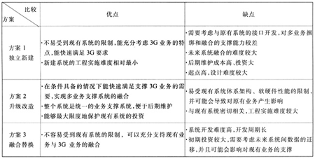

  由于國(guó)內(nèi)電信運(yùn)營(yíng)商一般已建有業(yè)務(wù)支撐系統(tǒng),因此在進(jìn)入到3G時(shí)代后就面臨著如何選擇3G融合計(jì)費(fèi)系統(tǒng)建設(shè)方式的問(wèn)題。3G融合計(jì)費(fèi)系統(tǒng)的建設(shè)方案主要有獨(dú)立新建、升級(jí)改造、融合替換三種。三種不同的建設(shè)方案對(duì)比分析見(jiàn)表2。
表2 不同建設(shè)方案比較
  綜合考慮市場(chǎng)和業(yè)務(wù)發(fā)展需要、現(xiàn)有計(jì)費(fèi)系統(tǒng)狀況以及系統(tǒng)改造難度和時(shí)間要求等多種因素,方案2需對(duì)現(xiàn)有計(jì)費(fèi)系統(tǒng)的各模塊進(jìn)行改造,對(duì)現(xiàn)有系統(tǒng)影響較大。但該方案可利用現(xiàn)有計(jì)費(fèi)系統(tǒng)的硬件平臺(tái),很大程度上保護(hù)了現(xiàn)有投資,因而建議采用此方案建設(shè)3G融合計(jì)費(fèi)系統(tǒng),改造已有系統(tǒng),實(shí)現(xiàn)對(duì)3G業(yè)務(wù)的支撐,并逐步實(shí)現(xiàn)3G時(shí)代全業(yè)務(wù)的融合計(jì)費(fèi)。

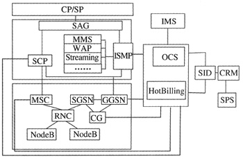

  通過(guò)上述分析可見(jiàn),采用升級(jí)改造現(xiàn)有計(jì)費(fèi)系統(tǒng)進(jìn)而建設(shè)3G融合計(jì)費(fèi)系統(tǒng)的方案是比較恰當(dāng)?shù)倪x擇。目前認(rèn)可度較高的3G融合計(jì)費(fèi)解決方案體系架構(gòu)如圖3所示。
圖3 3G融合計(jì)費(fèi)解決方案
  該方案結(jié)合了智能網(wǎng)在線計(jì)費(fèi)方案與準(zhǔn)實(shí)時(shí)計(jì)費(fèi)方案的優(yōu)點(diǎn),通過(guò)在線計(jì)費(fèi)處理信用度較低用戶和高費(fèi)用高風(fēng)險(xiǎn)的業(yè)務(wù);用準(zhǔn)實(shí)時(shí)計(jì)費(fèi)處理信用度較高用戶,并基于共享數(shù)據(jù)模型(SID)提供統(tǒng)一信息視圖的整體計(jì)費(fèi)解決方案。
  1)在線計(jì)費(fèi)系統(tǒng)(OCS)實(shí)現(xiàn)預(yù)付費(fèi)批價(jià)和實(shí)時(shí)賬戶處理功能
  OCS主要由計(jì)費(fèi)、批價(jià)及賬戶管理模塊構(gòu)成,實(shí)現(xiàn)在線計(jì)費(fèi)功能,并配合其他計(jì)費(fèi)網(wǎng)元設(shè)備(觸發(fā)基于會(huì)話、事件的在線計(jì)費(fèi)事件請(qǐng)求設(shè)備,如業(yè)務(wù)控制點(diǎn)(SCP)、內(nèi)容計(jì)費(fèi)網(wǎng)關(guān)(CCG)、綜合業(yè)務(wù)管理點(diǎn)(ISMP)等)進(jìn)行實(shí)時(shí)話務(wù)控制。OCS可以獨(dú)立于離線計(jì)費(fèi)系統(tǒng)為一個(gè)單獨(dú)節(jié)點(diǎn),也可以與離線計(jì)費(fèi)系統(tǒng)成為同一套系統(tǒng)。
  2)OCS通過(guò)SID的同步接口實(shí)現(xiàn)與SID中用戶信息、產(chǎn)品資費(fèi)信息、賬戶信息的同步
  SID包括數(shù)據(jù)模型和共享信息兩大部分。SID為共享數(shù)據(jù)中心,負(fù)責(zé)管理客戶、產(chǎn)品、定價(jià)、余額、賬務(wù)等數(shù)據(jù),同時(shí)提供數(shù)據(jù)交互應(yīng)用,與OCS、準(zhǔn)實(shí)時(shí)計(jì)費(fèi)(Hot Biling)等系統(tǒng)進(jìn)行數(shù)據(jù)交互。OCS的客戶、產(chǎn)品、定價(jià)、余額等均來(lái)源于SID,所有數(shù)據(jù)的變化均直接作用在SID中。
  3)OCS與SCP對(duì)接,通過(guò)提供與SCP的消息交互接口,實(shí)現(xiàn)普通語(yǔ)音類業(yè)務(wù)的在線計(jì)費(fèi)功能
  傳統(tǒng)的智能網(wǎng)SCP負(fù)責(zé)呼叫控制、計(jì)費(fèi)批價(jià)和賬戶管理。引入OCS以后,SCP保留呼叫控制功能,計(jì)費(fèi)批價(jià)和賬戶管理移入OCS。
  4)OCS與ISMP/GGSN對(duì)接,實(shí)現(xiàn)增值業(yè)務(wù)和數(shù)據(jù)業(yè)務(wù)的在線計(jì)費(fèi)功能
  ISMP是綜合業(yè)務(wù)管理平臺(tái),主要負(fù)責(zé)數(shù)據(jù)增值業(yè)務(wù)的用戶管理、服務(wù)提供商/內(nèi)容提供商(SP/CP)管理、內(nèi)容管理、產(chǎn)品管理、定價(jià)管理、鑒權(quán)/計(jì)費(fèi)、定購(gòu)關(guān)系管理、終端管理、統(tǒng)一配置管理、用戶門戶、SP門戶、統(tǒng)計(jì)分析等。引入OCS后,批價(jià)功能移入OCS,數(shù)據(jù)增值業(yè)務(wù)相關(guān)的業(yè)務(wù)信息及資費(fèi)信息數(shù)據(jù)仍然在ISMP產(chǎn)生,并通過(guò)客戶關(guān)系管理(CRM)同步到OCS。
  5)OCS與CRM和Hot Billing通過(guò)SID連接,實(shí)現(xiàn)融合的計(jì)費(fèi)功能
  為滿足預(yù)付和后付費(fèi)融合計(jì)費(fèi)及融合優(yōu)惠的需求,OCS和Hot Billing系統(tǒng)在實(shí)現(xiàn)各自功能的同時(shí),需要互相協(xié)作,主要表現(xiàn)在以下方面:
  a)分流處理:當(dāng)OCS出現(xiàn)故障或者業(yè)務(wù)繁忙等不能進(jìn)行計(jì)費(fèi)時(shí),為保證業(yè)務(wù)正常運(yùn)營(yíng),由接口模塊將相關(guān)話單交由Hot Billing系統(tǒng)處理,進(jìn)行扣費(fèi)等操作。
  b)融合優(yōu)惠處理:由于涉及不在OCS內(nèi)的數(shù)據(jù)信息,因此OCS系統(tǒng)不能進(jìn)行總量?jī)?yōu)惠、業(yè)務(wù)捆綁優(yōu)惠、交叉優(yōu)惠等,由Hot Billing系統(tǒng)結(jié)合OCS進(jìn)行融合優(yōu)惠處理,處理完成后進(jìn)行預(yù)付費(fèi)已扣款余額的補(bǔ)退處理。
  c)賬務(wù)處理:由Hot Billing系統(tǒng)進(jìn)行預(yù)付費(fèi)和后付費(fèi)用戶的統(tǒng)一賬戶管理。
  d)后付費(fèi)高價(jià)值業(yè)務(wù)信用控制:對(duì)于后付費(fèi)用戶的部分高價(jià)值、高風(fēng)險(xiǎn)業(yè)務(wù),由OCS系統(tǒng)進(jìn)行信用控制。
  6)OCS與IP多媒體子系統(tǒng)(IMS)對(duì)接,實(shí)現(xiàn)全業(yè)務(wù)的計(jì)費(fèi)功能
  隨著IMS的發(fā)展,OCS系統(tǒng)也將與IMS域接口,移動(dòng)業(yè)務(wù)網(wǎng)絡(luò)將與其他業(yè)務(wù)網(wǎng)絡(luò)實(shí)現(xiàn)數(shù)據(jù)共享,逐步實(shí)現(xiàn)OCS系統(tǒng)與其他業(yè)務(wù)網(wǎng)絡(luò)的接口。
  本方案將SCP/ISMP/CCG的在線計(jì)費(fèi)功能剝離,融入獨(dú)立的在線計(jì)費(fèi)系統(tǒng)OCS。由OCS統(tǒng)一負(fù)責(zé)3G電路域、分組域和業(yè)務(wù)網(wǎng)絡(luò)實(shí)時(shí)的靈活計(jì)費(fèi)、交叉捆綁。同時(shí),OCS與Hot Billing通過(guò)SID共享數(shù)據(jù)實(shí)現(xiàn)預(yù)付費(fèi)與后付費(fèi)用戶的融合。另外,由于OCS采用了類似準(zhǔn)實(shí)時(shí)計(jì)費(fèi)的數(shù)據(jù)模型,可以實(shí)現(xiàn)與準(zhǔn)實(shí)時(shí)方案可比的資費(fèi)靈活性和業(yè)務(wù)捆綁能力。
