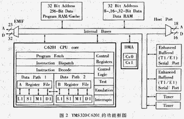

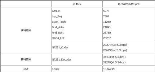

經(jīng)過C語言級(jí)和匯編級(jí)的多種優(yōu)化,最后實(shí)現(xiàn)了一路G.723.1的編解碼需要花費(fèi)10.6MCPS,整個(gè)代碼的程序空間為208K byte(程序中包括了部分c6201的庫函數(shù)),數(shù)據(jù)空間為8K byte,碼本大小20k byte,多通道的上下文數(shù)據(jù)為1.48K byte。200MHz的C6201每秒可以實(shí)時(shí)編解碼16路語音信號(hào)。所有代碼全部通過了ITU-T測(cè)試矢量的測(cè)試。表1是各主要模塊的運(yùn)算量。
表1 G.723.1各主要模塊運(yùn)算量
