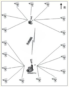

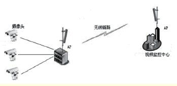

  “無線網(wǎng)絡視頻監(jiān)控系統(tǒng)”項目在統(tǒng)一規(guī)劃、統(tǒng)一管理的基礎上,采用固定地點攝像的方式,使用多種視頻采集端設備(網(wǎng)絡槍式攝像機、數(shù)字網(wǎng)絡球式攝像機、網(wǎng)絡視頻服務器、紅外夜視攝像機等),在交通環(huán)境、山地環(huán)境和高樓環(huán)境等不同地理位置、不同角度,對社區(qū)各區(qū)域的重要場景和主要部分進行高質量圖像拍攝,并將所拍攝的圖像通過無線電波的傳輸方式傳輸?shù)奖O(jiān)控中心。
  例如,監(jiān)控范圍為一個長800米、寬600米的小區(qū),小區(qū)監(jiān)控中心位置在正南位置,正北位置的小區(qū)會所匯集南邊的視頻圖像,經(jīng)匯集中心AP向監(jiān)控中心傳送。
  本案例采用點對點模式進行橋接傳輸,如圖2所示。
圖2 點對點模式的橋接傳輸
  其中,無線組網(wǎng)模式為點對點模式:會所—監(jiān)控中心(2.4GHz)。設備選擇:AP設備一般采用WA1208E-GP,可保證在惡劣環(huán)境中正常運行,有防水防雷功能,并能進行數(shù)據(jù)高穩(wěn)定性傳輸;同時采用2.4GHz垂直極化的定向天線,保證較強的信號強度,使圖像數(shù)據(jù)傳輸非常流暢。
