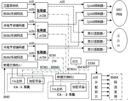

以下為典型的有線電視前端信號流程圖。
有線電視前端信號流程圖

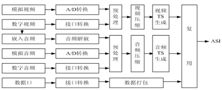

以下為數(shù)字編碼器信號處理流程圖:
數(shù)字編碼器信號處理流程圖

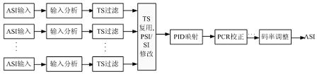

以下為復(fù)用器信號處理流程圖:
復(fù)用器信號處理流程圖
  節(jié)目的復(fù)用過程中,盡量將高碼率SPTS和低碼率的SPTS信號靈活搭配,并將最高有效碼率控制在38.01Mbps以下;MPTS的節(jié)目由于上行之前的編碼復(fù)用基于統(tǒng)計復(fù)用技術(shù),碼率根據(jù)節(jié)目內(nèi)容可變的,為了節(jié)約頻道資源,對MPTS流不進(jìn)行拆分,只進(jìn)行節(jié)目各表的讀取和PAT、PMT表的重新映射和插入本地的CA、EPG數(shù)據(jù)等。
  傳統(tǒng)的復(fù)用器是基于時分復(fù)用的,編碼器輸出的碼率是固定的,編碼器與復(fù)用器之間是單向的關(guān)系,而比較先進(jìn)的復(fù)用器具有統(tǒng)計復(fù)用功能,編碼器和復(fù)用器雙向通訊,根據(jù)節(jié)目數(shù)據(jù)量復(fù)用器將38Mbps的有效速率合理分配給不同節(jié)目,編碼器的輸出碼率可變的。
  傳統(tǒng)的復(fù)用器是基于時分復(fù)用的,編碼器輸出的碼率是固定的,編碼器與復(fù)用器之間的關(guān)系是單向的,而比較先進(jìn)的復(fù)用器具有統(tǒng)計復(fù)用功能,編碼器和復(fù)用器雙向通訊,編碼器的輸出碼率可變的,根據(jù)節(jié)目數(shù)據(jù)量,復(fù)用器將38Mbps的有效速率合理分配給不同節(jié)目。
  比較先進(jìn)的復(fù)用器還具有碼率修正功能,通過將過高的碼流解碼還原到節(jié)目壓縮過程,進(jìn)行量化系數(shù)的調(diào)整至碼率在64QAM系統(tǒng)中不出現(xiàn)馬賽克等異常信號。
