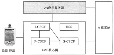

2.2 業(yè)務(wù)系統(tǒng)架構(gòu)
  IMS的VS業(yè)務(wù)架構(gòu)如圖2所示,由IMS終端(支持SIP協(xié)議手機)、IMS核心網(wǎng)、VS應(yīng)用服務(wù)器、支撐系統(tǒng)4部分構(gòu)成。IMS移動終端提供了用戶使用VS業(yè)務(wù)的操作界面,包括VS業(yè)務(wù)發(fā)起、視頻播放、視頻存儲、VS業(yè)務(wù)應(yīng)答等功能。IMS核心網(wǎng)在支持視頻共享業(yè)務(wù)中,涉及到P-CSCF、S-CSCF、I-CSCF等網(wǎng)元,這些網(wǎng)元的作用是完成SIP移動終端之間會話控制功能,包括會話的建立、會話的保存、會話的釋放等過程。VS應(yīng)用服務(wù)器是VS業(yè)務(wù)系統(tǒng)中最關(guān)鍵的功能實體,其功能包括對VS業(yè)務(wù)的請求進行信令和媒體流的控制。由于基于IP的H.263協(xié)議能保證在較低的帶寬下傳送較高質(zhì)量的視頻流,因此首選H.263作為VS業(yè)務(wù)的視頻壓縮協(xié)議。此外,為了實現(xiàn)不同編碼能力的終端能進行業(yè)務(wù)互通,VS應(yīng)用服務(wù)器還具備媒體編碼轉(zhuǎn)換的功能。VS應(yīng)用服務(wù)器另一重要的功能就是實現(xiàn)VS業(yè)務(wù)計費,它支持基于業(yè)務(wù)計費、事件計費、時間計費,流量計費等多種靈活的計費方式,并生成計費話單。支撐系統(tǒng)的功能主要是實現(xiàn)VS業(yè)務(wù)定購、業(yè)務(wù)取消、計費話單的收集匯總等。

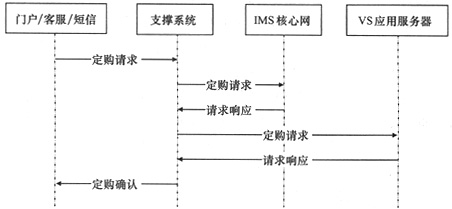

  IMS網(wǎng)絡(luò)用戶為了能使用VS業(yè)務(wù),首先必須進行VS業(yè)務(wù)的定購,業(yè)務(wù)定購流程如圖3所示,具體步驟如下。
  業(yè)務(wù)取消流程與圖3業(yè)務(wù)定購流程相似,差別在于用戶發(fā)起的是取消請求,在此不進行贅述。

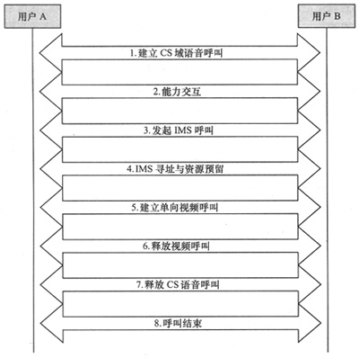

  完成業(yè)務(wù)定購后,IMS用戶即可使用VS業(yè)務(wù),業(yè)務(wù)使用流程(以語音通話中的VS業(yè)務(wù)場景為例)包括以下步驟(如圖4所示)。
  步驟1:用戶間建立語音呼叫。
  步驟2:建立會話后,任何一方在此過程中發(fā)起視頻共享業(yè)務(wù)請求前,先進行能力交互。能力交互的信息包括,將要進行的IMS呼叫所支持的媒體流類型、相應(yīng)的編解碼格式、IP地址及端口號、終端是否可以支持視頻共享業(yè)務(wù)、Personal ME Identifier信息、用戶終端(UE)版本等。
  步驟3:根據(jù)能力交互內(nèi)容,任何一方都可以發(fā)起IMS域呼叫請求。呼叫請求消息中除了包括基本呼叫信息外,還應(yīng)包括支持視頻共享業(yè)務(wù)的業(yè)務(wù)能力。
  步驟4:IMS網(wǎng)絡(luò)和VS應(yīng)用服務(wù)器完成選路工作,并為當前呼叫預(yù)留好網(wǎng)絡(luò)資源。
  步驟5:用戶間建立單向視頻業(yè)務(wù)。
  步驟6:用戶釋放視頻呼叫。
  步驟7:用戶釋放語音呼叫。
  步驟8:呼叫結(jié)束。

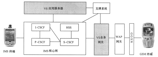

  為了實現(xiàn)IMS用戶與GSM用戶的VS業(yè)務(wù)互通,本文提出了VS業(yè)務(wù)網(wǎng)關(guān)的概念。在VS業(yè)務(wù)架構(gòu)中新增加VS業(yè)務(wù)網(wǎng)關(guān)這一新網(wǎng)元,新的VS業(yè)務(wù)架構(gòu)如圖5所示。

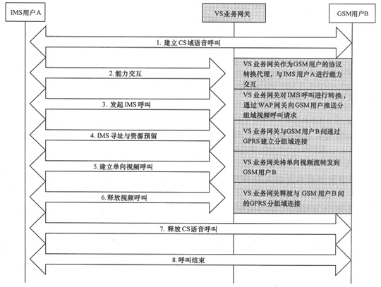

  結(jié)合VS的業(yè)務(wù)流程進一步說明VS業(yè)務(wù)網(wǎng)關(guān)的功能。引入VS業(yè)務(wù)網(wǎng)關(guān)后,IMS用戶與GSM用戶進行業(yè)務(wù)互通,業(yè)務(wù)流程如圖6所示。業(yè)務(wù)場景為IMS用戶A在與GSM用戶B進行電路域(CS)通話中,需要向GSM用戶發(fā)起視頻共享請求。
  步驟1:建立語音呼叫。雙方先建立電路域的語音呼叫,由于電路域的語音呼叫直接通過核心網(wǎng)與GSM的核心網(wǎng)進行電路域語音路由接續(xù),因此該步驟不需要VS業(yè)務(wù)網(wǎng)關(guān)參與。
  步驟2:能力交互。在這個步驟中,由于IMS終端是基于SIP的控制協(xié)議,而普通GSM終端不支持SIP協(xié)議,因此兩個終端不能直接進行能力交互,此時VS業(yè)務(wù)網(wǎng)關(guān)作為GSM用戶的SIP協(xié)議轉(zhuǎn)換代理,與IMS用戶進行能力交互。
  步驟3:發(fā)起IMS呼叫。完成能力交互后IMS用戶A即??關(guān)作為SIP協(xié)議代理與A進行了交互,因此IMS呼叫被IMS核心網(wǎng)路由到VS業(yè)務(wù)網(wǎng)關(guān),VS業(yè)務(wù)網(wǎng)關(guān)對該呼叫進行響應(yīng),并從SIP協(xié)議提取出被叫GSM用戶號碼,VS通過WAP PUSH的方式向GSM用戶發(fā)起呼叫請求。
  步驟4:IMS尋址與資源預(yù)留。IMS核心網(wǎng)在用戶A和VS業(yè)務(wù)網(wǎng)關(guān)間建立了業(yè)務(wù)路由,同時預(yù)留了網(wǎng)絡(luò)資源,同時VS業(yè)務(wù)網(wǎng)關(guān)與GSM用戶B間也建立了GPRS分組域流媒體業(yè)務(wù)連接。
  步驟5:建立視頻呼叫。此時IMS用戶A可向GSM用戶傳送視頻流。不過視頻流不是直接在兩個用戶間傳送,視頻流首先傳送到VS業(yè)務(wù)網(wǎng)關(guān),由VS業(yè)務(wù)網(wǎng)關(guān)實時轉(zhuǎn)發(fā)給GSM用戶B。
  步驟6:釋放視頻呼叫。在視頻流傳送過程中雙方都可以提出終止請求。本步驟中各類網(wǎng)絡(luò)資源得到釋放,至此VS業(yè)務(wù)終結(jié)。
  步驟7:釋放電路域語音呼叫。結(jié)束VS業(yè)務(wù)后,通話的雙方可按實際需要選擇結(jié)束語音通話。
  步驟8:整個呼叫流程結(jié)束。
  上述業(yè)務(wù)場景是被叫GSM用戶B在線的情況,如果用戶B不在線,IMS用戶A也可向用戶B發(fā)起VS業(yè)務(wù)請求,共享的視頻業(yè)務(wù)將首先被存放在VS應(yīng)用服務(wù)器上,一旦用戶B上線,視頻片段將由VS應(yīng)用服務(wù)器通過VS業(yè)務(wù)網(wǎng)關(guān)推送到GSM用戶B終端上。
