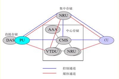

1. 邏輯系統(tǒng)結(jié)構(gòu)
集中控制單元通過控制通道對前端單元進(jìn)行控制,進(jìn)行視頻或者其他的信息采集。前端單元將視頻文件存儲在前端的直連存儲或者是發(fā)送給網(wǎng)絡(luò)錄像單元進(jìn)行集中存儲。
客戶端(CU)通過AAA和CMS集中管理單元對集中存儲或者中心存儲的數(shù)據(jù)進(jìn)行訪問。

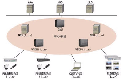

2、單級系統(tǒng)組網(wǎng)架構(gòu)
單級系統(tǒng)組網(wǎng)架構(gòu)如上圖所示。主要包括前端單元PU、客戶端單元CU、中心平臺(包括CMU、VTDU、NRU)以及支撐系統(tǒng)(包括AAA、ULS和NMS),各部分均接入IP
承載網(wǎng)。
作為運(yùn)營支撐系統(tǒng),AAA、ULS和NMS協(xié)助中心平臺完成視頻監(jiān)控業(yè)務(wù),邏輯上不屬于中心平臺。
VTDU和NRU采用分布式部署,一個(gè)中心平臺可包括多臺VTDU及NRU。為了實(shí)現(xiàn)大容量的PU和CU的接入和管理,PU和CU的接入模塊也可采用分布式部署。

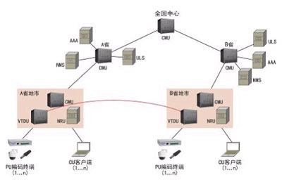

3、多級系統(tǒng)組網(wǎng)架構(gòu)
多級系統(tǒng)由多個(gè)單級系統(tǒng)通過CMU分級級聯(lián)的方式構(gòu)成,組網(wǎng)架構(gòu)如上圖所示。
