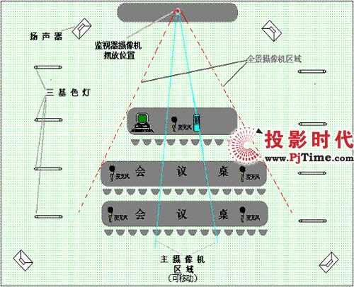

2.2.1 會(huì)議室的布局
  影響畫面質(zhì)量的另一因素,是會(huì)場(chǎng)四周的景物和顏色、以及桌椅的色調(diào)。一般忌用“白色”、“黑色”之類的色調(diào),這兩種顏色對(duì)人物攝像將產(chǎn)生“反光”及“奪光”的不良效應(yīng)。所以無(wú)論墻壁四周、桌椅均采用淺色色調(diào)較適宜,如墻壁四周米黃色、淺綠、桌椅淺咖啡色等,南方宜用冷色,北方宜用暖色,使所提供的視頻電平近似0.35V。攝像背景(被攝人物背后的墻)不宜復(fù)雜,否則將增加攝像對(duì)象的信息量,不利于圖像質(zhì)量的提高。可以考慮在室內(nèi)擺放花卉盆景等清雅物品,增加會(huì)議室整體高雅,活潑,融洽氣氛,對(duì)促進(jìn)會(huì)議效果很有幫助。
  從觀看效果來(lái)看,監(jiān)視器的布局常放置在相對(duì)于與會(huì)者中心的位置,距地高度大約一米左右,人與監(jiān)視器的距離大約為4-6倍屏幕高度。各與會(huì)者到監(jiān)視器的水平視角應(yīng)不大于60度。所采用的監(jiān)視器屏幕的大小,應(yīng)根據(jù)會(huì)議電視的數(shù)據(jù)速率,參加會(huì)議的人數(shù),會(huì)議室的大小等幾方面的因素而定。對(duì)小型會(huì)議室,只需采用29寸至34寸的監(jiān)視器即可,或者大會(huì)議室中的某一局部區(qū)采用;大型會(huì)議室應(yīng)以投影電視機(jī)為主,都采用背投式,可在酌情選擇電視機(jī)的大小,最好將電視機(jī)置于會(huì)議室最前面正對(duì)人的地方。
  攝像機(jī)放置的最佳位置應(yīng)與監(jiān)視器的位置基本相同,揚(yáng)聲器的位置可放置在會(huì)議室的四角,實(shí)際中常常是掛在四周的墻上。

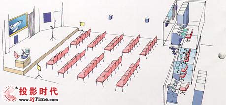

2.3 視訊會(huì)議室的典型布置圖
  視訊會(huì)議室除了規(guī)定要求的布局必須嚴(yán)格執(zhí)行外,可適當(dāng)靈活布置。下圖是一個(gè)比較典型的視訊會(huì)議室的布置圖:

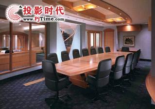

  小型會(huì)議室,一般指15人以下,通?捎秒娨暀C(jī)作為視音頻輸出設(shè)備;也常利用吊掛的投影機(jī)作為視頻輸出設(shè)備,同時(shí)配備功放和小型音箱作為音頻輸出設(shè)備。隨著等離子顯示器的普及,采用等離子顯示器作為視頻音頻的輸出設(shè)備也是比較好的選擇。對(duì)于這幾種方案,我們給出如下參考實(shí)例:

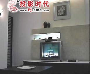

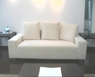

實(shí)例一:客廳式會(huì)議室(3-5人)
  上圖會(huì)議室的大小約12平方米,與家庭的客廳相仿,布置比較簡(jiǎn)潔:沙發(fā)、茶幾、電視機(jī)柜等。這種會(huì)議室一般用于領(lǐng)導(dǎo)會(huì)客以及與遠(yuǎn)地開視訊會(huì)議。

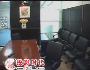

實(shí)例二:利用電視機(jī)做視音頻輸出設(shè)備
  上圖的會(huì)議室的的色調(diào)采用均勻的淺顏色,會(huì)議桌、門、墻群等采用米紅色,頂部燈光采用普通三基色燈,會(huì)議室的整體色調(diào)比較一致。下圖的色調(diào)對(duì)小型會(huì)議室也比較適合。
  小型會(huì)議室由于空間較小,一般無(wú)需配備會(huì)議音響等設(shè)備。小型會(huì)議室設(shè)備配置盡可能簡(jiǎn)單,以實(shí)用為主,如上面幾個(gè)會(huì)議室,僅需要會(huì)議室提供電源插座和網(wǎng)口即可,全部設(shè)備(電視機(jī)、終端、麥克風(fēng)等可都放在機(jī)柜內(nèi)),可以自由移動(dòng),使用比較方便。配置如下:

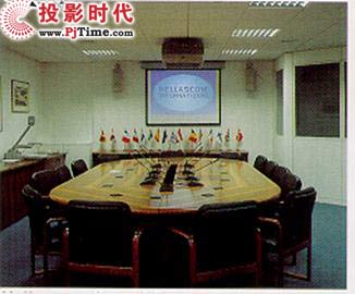

  實(shí)例三:采用吊掛的投影機(jī)、電動(dòng)投影幕布、功放音響系統(tǒng)
  該會(huì)議室采用淺灰色色調(diào),與普通會(huì)議室沒有太大差別,采用頂部吊掛的投影機(jī)作為視頻的輸出設(shè)備,節(jié)省了會(huì)議室的空間,系統(tǒng)設(shè)備配置略復(fù)雜,具體如下:
  MG視訊終端(含遙控器) 1臺(tái)
  攝像機(jī)(SONY D70) 1臺(tái)
  麥克風(fēng)系統(tǒng) 1套
  投影機(jī) 1臺(tái)
  功放和音響 1套
  圖文攝像機(jī) 1臺(tái)
  VGA視頻切換器 1套
  音箱可采用BOSE系列,掛在會(huì)議室墻壁的正前方兩側(cè);攝像機(jī)可掛在會(huì)議室前方墻的一側(cè);視訊終端、功放、麥克風(fēng)控制器、視頻切換器等全部放置在設(shè)備控制室內(nèi)的機(jī)架上。需要注意的是裝修時(shí)要提前布好線纜,建議線纜預(yù)留備份。為了充分利用會(huì)議室資源,建議裝修時(shí)在桌面預(yù)留(埋)好電源插座、VGA插座、網(wǎng)口等,方便非視訊會(huì)議時(shí)使用投影機(jī)等資源。

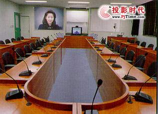

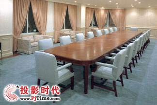

3.2 中型專業(yè)視訊會(huì)議室
  中型會(huì)議室,一般指15人以上60人以下,中型會(huì)議室在室內(nèi)裝修、設(shè)備配備等方面都有一定的要求。會(huì)議室裝修設(shè)計(jì)時(shí),對(duì)于會(huì)議室層高在3米以上,可采用中央做造型燈棚,燈棚形式應(yīng)與會(huì)議室內(nèi)桌面造型相協(xié)調(diào),燈棚處理的好會(huì)加強(qiáng)會(huì)議區(qū)域內(nèi)的光照效果。當(dāng)房高在3米以內(nèi),不宜采用吊頂?shù)难b修,可根據(jù)房間的大小適當(dāng)安裝顏色協(xié)調(diào)的吸頂燈。房間地面宜采用顏色協(xié)調(diào)的地毯,墻面可采用具有一定紋理的粉白色、淺灰色墻紙,局部以掛畫、植物作裝飾,下面推薦幾個(gè)會(huì)議視訊會(huì)議室圖供參考:
  中型會(huì)議室除配備視頻會(huì)議系統(tǒng)外,一般還要配備會(huì)議音響系統(tǒng)、多麥克系統(tǒng)、顯示系統(tǒng)等。以下面的會(huì)議室為例,具體配置建議如下:
  視訊終端 1套
  29寸電視機(jī) 1臺(tái)
  大屏幕背投 2 套
  會(huì)議麥克系統(tǒng) 1套(包括24個(gè)麥克風(fēng))
  功放音響系統(tǒng) 1套
  視頻切換器 1臺(tái)
  圖文攝像機(jī) 1 臺(tái)
  3CCD輔助攝像機(jī) 1套
  視頻音頻切換器 1臺(tái)
  集中控制系統(tǒng) 1套

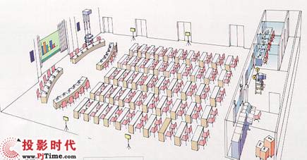

3.3 大型視訊會(huì)議室
大型視訊會(huì)議室是指容納60-300人的會(huì)議室,對(duì)于大型會(huì)議室所包含的系統(tǒng)可分成多個(gè)子系統(tǒng),除視頻會(huì)議子系統(tǒng)外,通常還包括:
  會(huì)議系統(tǒng)
  大屏幕投影顯示系統(tǒng)
  會(huì)議擴(kuò)聲系統(tǒng)
  會(huì)議攝錄系統(tǒng)
  集中控制系統(tǒng)

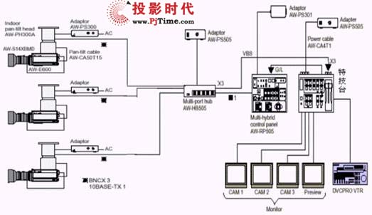

3.3.4 會(huì)議攝錄系統(tǒng)
  可實(shí)時(shí)拍攝會(huì)議發(fā)言人特寫、會(huì)場(chǎng)場(chǎng)景,拍攝內(nèi)容可實(shí)時(shí)傳送至操作室供操作員監(jiān)控和記錄。通過A/V矩陣切換可以作為視頻會(huì)議的視頻源。
  攝像機(jī)用的比較多的如松下E600攝像機(jī),這是一款廣播級(jí)攝像機(jī),水平分辨率為800線,最小照度為1.5lux,信噪比60dB。
  建議大型會(huì)議室至少配置2臺(tái)攝像機(jī),在會(huì)場(chǎng)的前后部各放一臺(tái),安裝方式可采用吊掛天棚、吊掛在墻上等。

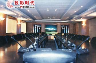

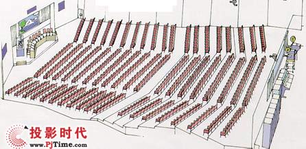

3.3.7 幾個(gè)大型會(huì)議室的效果圖

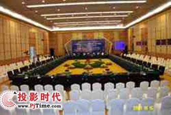

3.3.8 某水利部門的視頻會(huì)議室實(shí)際場(chǎng)景
  采用15臺(tái)60寸東芝背頭電視拼接組成的大屏幕顯示系統(tǒng),采用SONY會(huì)議系統(tǒng),采用快思聰集中控制系統(tǒng)。
