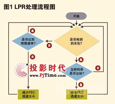

  LPR (丟包恢復(fù))技術(shù)是當(dāng)前解決視頻傳輸丟包問題最有效的方法之一,該技術(shù)基于寶利通公司開發(fā)的一種新算法,其目的是保護IP視頻通話免受網(wǎng)絡(luò)丟包的影響。事實上,LPR是一種采用前向糾錯(FEC)方法對丟失數(shù)據(jù)包實施覆蓋的機制。由發(fā)送方系統(tǒng)為發(fā)出的數(shù)據(jù)流添加冗余數(shù)據(jù),使接收方系統(tǒng)可以偵測并糾正錯誤,而無須請求發(fā)送方系統(tǒng)重新傳送丟失的信息。這種無須等待網(wǎng)絡(luò)傳送就有了進行糾錯的能力,使得FEC非常適合于實時通信,如電視廣播,IP電話以及IP視頻會議。
  LPR的工作原理是通過視頻終端監(jiān)控所有正在進行的通話呼入丟包信息。一但檢測到丟包,終端就會采用三種手段來保證通話質(zhì)量:丟包恢復(fù)(LPR),動態(tài)帶寬分配(DBA),以及在不支持LPR的情況下,采用傳統(tǒng)的視頻差錯隱消(PVEC)技術(shù)。
  不同于大多數(shù)差錯隱消或規(guī)避算法只介入接收丟包信息系統(tǒng)的方式,LPR會介入到視頻通話中的各級系統(tǒng)中,通過臨時將一部分通話帶寬分配給一個數(shù)據(jù)通道,從而用于發(fā)送FEC數(shù)據(jù)給接收系統(tǒng)來發(fā)揮作用。在網(wǎng)絡(luò)傳輸發(fā)生丟包時,通過上述的一個循環(huán)處理,LPR就會增加或減少FEC數(shù)據(jù)通道的大小,直到找到必須分配給FEC數(shù)據(jù)通道的最小帶寬,從而使得接收系統(tǒng)能夠恢復(fù)所有丟失的數(shù)據(jù)包。
  當(dāng)FEC數(shù)據(jù)通道的大小超過標(biāo)準(zhǔn)值時,系統(tǒng)將反復(fù)檢測是否可以減少FEC數(shù)據(jù)通道的大小,從而為音頻、視頻和內(nèi)容數(shù)據(jù)提供更多可用的通話帶寬。由于LPR只在檢測到丟包時才會占用帶寬,這一特點使得LPR非常適合隨機的或突發(fā)性的丟包環(huán)境。
  而針對丟包率相對固定的網(wǎng)絡(luò)環(huán)境,動態(tài)帶寬分配(DBA)功能可以與LPR相配合。DBA也是一種算法,可以在視頻通話過程中自動且動態(tài)地調(diào)整視頻碼率,以消除或避免丟包。例如,在一個384 kbps的視頻通話中檢測到一個穩(wěn)定在10%的丟包率,DBA就會降低約10%視頻碼率,由320kbps降到288kbps左右,然后重新采樣信號,觀察是否還存在丟包現(xiàn)象。如果有必要,DBA可以進一步降低視頻碼率,直到在數(shù)秒內(nèi)不再出現(xiàn)丟包為止。
  在降低碼率后,如果DBA測定丟包為暫時現(xiàn)象,DBA將會逐步增加視頻碼率。相反,如果DBA持續(xù)檢測到丟包現(xiàn)象,它就不再調(diào)整視頻碼率,而是將通話繼續(xù)進行下去。因此DBA適用于由網(wǎng)絡(luò)過度使用或吞吐量問題引起的丟包環(huán)境。
  在參與通話的各方系統(tǒng)都不支持LPR的情況下,可以使用視頻差錯隱消 (PVEC) 功能。PVEC是一種用于IP視頻服務(wù)質(zhì)量(QoS)的算法,它可以對由丟包所造成的影響進行補償。它通過利用相鄰的宏塊、前幀和后幀來估算出當(dāng)前視頻幀的內(nèi)容。與LPR恢復(fù)丟失的數(shù)據(jù)包和DBA的避免丟包技術(shù)不同,PVEC的作用是掩蓋丟包造成的影響。
  在此基礎(chǔ)上,LPR使用戶可以在誤碼率較高的IP網(wǎng)絡(luò)上(DSL、有線、衛(wèi)星、高沖突LAN/WAN等)進行高質(zhì)量的視頻通話,而無須忍受丟包帶來的影響。通過對正在進行通話的碼率進行臨時調(diào)整,LPR可以保護視頻通話免受短時間網(wǎng)絡(luò)問題的影響。一旦網(wǎng)絡(luò)問題解決,LPR會根據(jù)發(fā)起通話速率或當(dāng)前的帶寬可用性,自動將碼率回調(diào)到最高水平。這就使網(wǎng)絡(luò)的帶寬可以得到充分的利用,實現(xiàn)丟失數(shù)據(jù)包的恢復(fù)和傳輸?shù)膶崟r重建,使音視頻數(shù)據(jù)流通暢,排除等待、斷續(xù)、噪音或信息混亂等問題,更能夠減少動態(tài)抖動緩沖區(qū)空間以及相關(guān)的延時。
  但使用LPR會生成FEC通道帶寬,這使用于視頻通話自身的可用帶寬減小。在低連接速率的情況下,可能會引起暫時性幀率降低或分辨率的降低。

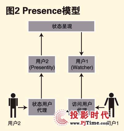

  Presence用以傳達用戶狀態(tài)以及用戶通過一組設(shè)備進行通信的能力,如:聯(lián)機、忙碌、離開、脫機等狀態(tài)。這些狀態(tài)信息反映出與該用戶與其他用戶實現(xiàn)通信的可能性。
  一個最簡單的Presence過程(如圖2所示)如下:一個用戶(Watcher)訂閱(SUBSCRIBE)他感興趣的另一用戶(Presentity)的Presence狀態(tài),Presentity接受訂閱請求。以后當(dāng)Presentity的狀態(tài)發(fā)生變化之后,他會發(fā)布(PUBLISH)自己的新狀態(tài),這個新狀態(tài)會通知(NOTIFY)給Watcher。
  從系統(tǒng)的角度來看,視頻前端設(shè)備與IM系統(tǒng)中的用戶有很多相似之處。比如,系統(tǒng)應(yīng)時刻了解各前端設(shè)備是否已登錄到系統(tǒng);是否正在被用戶訪問,以及被哪些用戶訪問等等。
