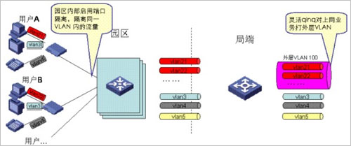

  方案中關注如下問題 技術路線   用戶業(yè)務主要為HSI(上網業(yè)務)、IPTV業(yè)務和VOIP業(yè)務,每種業(yè)務對網絡的要求各不相同,為了便于QOS和安全策略的部署,因此我們必須將業(yè)務進行區(qū)分。最簡單的辦法就是通過不同VLAN來標記不同的業(yè)務。
  考慮到業(yè)務特性,上網業(yè)務通常需要對用戶進行精細化管理,而對IPTV業(yè)務通常采用較粗獷的管理模式,因此我們建議通過如下方式來做VLAN規(guī)劃:對上網業(yè)務,采用PUPV(每用戶一VLAN),對于IPTV/VOIP業(yè)務,采用PSPV(每業(yè)務一VLAN),即同一園區(qū)內的IPTV用戶采用同一VLAN,不同園區(qū)的IPTV/VOIP用戶采用不同的業(yè)務VLAN,在局端,通過靈活QINQ對上網業(yè)務的VLAN打外層標簽,對于IPTV業(yè)務的VLAN不打外層標簽。
  如上圖所示,VLAN21和VLAN22為上網業(yè)務,在局端打上外層標簽100透傳到BRAS,而VLAN3和VLAN4分別為IPTV和VOIP的業(yè)務VLAN,VLAN5為組播VLAN(為了節(jié)約帶寬而專門承載組播業(yè)務的VLAN,其對IPTV用戶不可見),對于VLAN3/4/5在局端不作處理,直接透傳到BRAS或SR上。
  不同業(yè)務的VLAN具體劃分是通過家庭網關來實現(xiàn)的。

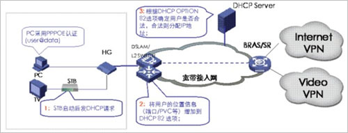

  DHCP+認證方式是利用DHCP定義的一些OPTION字段來實現(xiàn)的,如通過OPTION60來識別終端類型,通過OPTION82來識別用戶位置(實際上就是標記用戶)。
  當網絡設備收到STB的DHCP請求報文時,需要在報文后添加OPTION82字段,此時有兩種模式進行DHCP+認證,一種是直接把DHCP報文送給DHCP服務器,由DHCP服務器根據(jù)OPT82字段來判斷該用戶是否為合法用戶,從而決定是否為其分配IP地址。另一種是DHCP報文先送到BRAS,由BRAS將OPT82字段放到RADIUS的一個子域里,通過RADIUS服務器來進行用戶合法性認證,若用戶合法,再由DHCP服務器分配IP地址。
