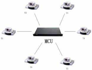

單MCU方式
  在會議場點數(shù)目不多且地域分布比較集中時,可采用單MCU方式,其組網(wǎng)結(jié)構(gòu)見圖所示。圖中T1-T6均為視頻會議終端系統(tǒng)設(shè)備。

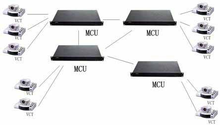

多MCU方式星型組網(wǎng)結(jié)構(gòu)
  多MCU連接星型組網(wǎng)結(jié)構(gòu)見圖所示,其中VCT是視頻會議終端VideoConferenceTerminal的縮寫
  這種星型結(jié)構(gòu)對會議終端系統(tǒng)要求較低,增加新會議場點時易擴展。MCU功能類似于交換機,各MCU在這種組網(wǎng)結(jié)構(gòu)中地位平等。由于該組網(wǎng)方式的會議場點數(shù)目較多,其會議控制模式宜采用主席控制模式。

  各會議場點依次加入會議時,必須經(jīng)過MCU確認(rèn)并通知先于它加入會議的會議場點。由單個MCU連接的多點視頻會議系統(tǒng)的會議控制模式常常是聲控模式和發(fā)言者控制模式!
