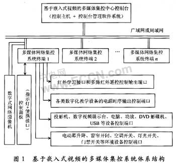

2.基于嵌入式視頻的多媒體集控系統(tǒng)實(shí)現(xiàn)的體系結(jié)構(gòu)
  基于嵌入式視頻的多媒體集控系統(tǒng)以高性能32位微處理器為硬件核心,嵌入式軟件運(yùn)行于μClinux操作系統(tǒng)上,其系統(tǒng)主要分為控制臺(tái)軟硬件系統(tǒng)和多媒體教室終端設(shè)備2部分,組成遠(yuǎn)程交互平臺(tái)。
  兩部分之間控制信號(hào)、狀態(tài)信息、數(shù)據(jù)等交互信息均通過(guò)嵌入式控制器硬件提供的多種網(wǎng)絡(luò)接口和TCP/IP協(xié)議,實(shí)現(xiàn)與局域網(wǎng)或廣域網(wǎng)的連接,使控制臺(tái)軟硬件系統(tǒng)和多媒體教室終端設(shè)備通過(guò)網(wǎng)絡(luò),實(shí)現(xiàn)遠(yuǎn)程控制和管理;谇度胧揭曨l的多媒體集控系統(tǒng)體系結(jié)構(gòu)如圖1所示。

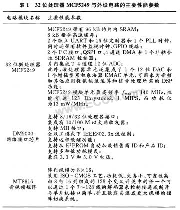

  3.1 選擇32位嵌入式微處理器MCF5249模塊單元為硬件平臺(tái)
  通過(guò)8/16/32位單片機(jī)性能對(duì)比測(cè)試,只有32位高性能單片機(jī)具備更高的反應(yīng)速度、更強(qiáng)的數(shù)據(jù)處理、邏輯運(yùn)算和數(shù)據(jù)存儲(chǔ)能力;不僅可用于工業(yè)數(shù)據(jù)采集、流程控制、遠(yuǎn)程監(jiān)控等應(yīng)用領(lǐng)域,而且還特別適合于嵌入式視頻的大數(shù)據(jù)量處理與控制的數(shù)字化多媒體教學(xué)設(shè)備的開發(fā)應(yīng)用。
  選擇Freescale公司的MCF5249 32位嵌入式微處理器模塊單元作為多媒體集控系統(tǒng)終端數(shù)據(jù)處理和功能控制的硬件平臺(tái)。
  MCF5249模塊單元主要由32位處理器MCF5249和若于外圍器件AM29LV160DB90快閃存儲(chǔ)器、K4S281632SDRAM、SP3223串行通訊電路、DM9000網(wǎng)絡(luò)接口芯片、MT8816音視頻矩陣電路等硬件構(gòu)成。其主要性能如下表1所示。

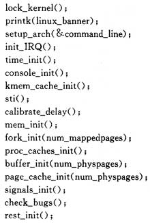

  在系統(tǒng)啟動(dòng)后,最先調(diào)用的是針對(duì)32位微處理器MCF5249的特定的arch文件夾內(nèi)mmcontr.S文件。最后跳到main.c中的start_kernel()。μClinux/Linux-2.4.X/init/main.c中包含了對(duì)Linux系統(tǒng)初始化的代碼。其中stan_kernel()包含主要的初始化代碼。
