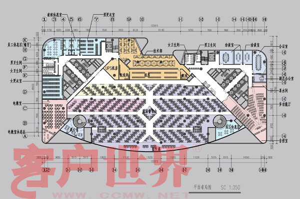

動線
  動線,是建筑與室內(nèi)設(shè)計的用語之一。意指人在室內(nèi)室外移動的點(diǎn),連合起來就成為動線。
  動線是設(shè)計之源、設(shè)計之本。
  所謂動線規(guī)劃是指將建筑物內(nèi)所有物品,依據(jù)人體工學(xué)、使用目的、空間需求、管理效益、人機(jī)互動等原則,做最妥適之安排,使建筑物內(nèi)之人員能有效管理空間與從事相關(guān)業(yè)務(wù),達(dá)到人、建筑空間、建筑物中之物體,三方面能互相作用,和諧共存之目的。
  呼叫中心屬于人員密集型空間,如果沒有對動線善加規(guī)劃,會造成擁擠、迂回、迷路等多種不良的狀況。這會給呼叫中心的人員管理帶來很大的難度。也會使身在其中的工作人員感到不方便。
我們在規(guī)劃呼叫中心動線時,會把握以下幾個原則:
  1.通暢原則:在呼叫中心里,我們會設(shè)置若干個通道(主通道及次通道),這樣有利于人員的分流。每條通道最小的寬度不低于1.2米,主通道甚至?xí)?米。這樣即便是幾個較大的班組換班也不會造成擁堵的情況。
  2.便利原則:呼叫中心內(nèi)有許多有座席配套的功能區(qū),比如:廁所、茶水、休息。在設(shè)置動線時,應(yīng)該根據(jù)這些功能區(qū)的分布安排合理的通道,保證座席人員是在任何崗位都能迅速、方便的抵達(dá)。
  3.節(jié)省原則:呼叫中心的空間是很寶貴的,動線的規(guī)劃應(yīng)在保證上述兩個原則的基礎(chǔ)上做到物盡起用,避免重復(fù),提高空間利用率。
  2米的主通道,不但是動線分流、區(qū)域分隔、避免了人員進(jìn)入異性空間的方向感的問題。而且在平面中形成向上的“成長分支”,寓意積極向上茁壯成長。
  動線的規(guī)劃,是呼叫中心設(shè)計的第一步,也是至關(guān)重要的一步。

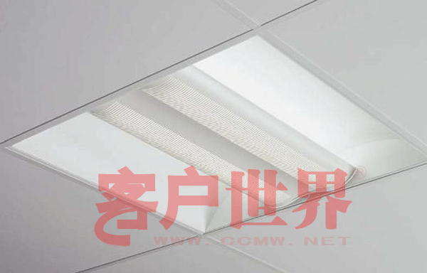

  呼叫中心是一種要求較高的室內(nèi)辦公環(huán)境,高強(qiáng)度、長時間的工作,對于CSR而言,視覺疲勞是主要的身體反應(yīng)之一。特別是7*24小時的話區(qū),照明強(qiáng)度和均勻性,就更加重要。
  在一些歐美國家執(zhí)行著比我們更加嚴(yán)格的環(huán)境照明標(biāo)準(zhǔn)。在英國,辦公室的照明強(qiáng)度被要求在700lx以上。但是目前“照明”是很多呼叫中心營運(yùn)主管很少重視,或者說是比較難以表達(dá)的一種需求。近年來隨著自建或改建中大型呼叫中心的增加,優(yōu)化照明變的可行。
  THORN公司的Menlo柔亮系列,是現(xiàn)在最知名的漫反射照明系統(tǒng)。
  國產(chǎn)化后,性價比也已很高。
  在設(shè)計階段,通過一些專業(yè)軟件的運(yùn)用,結(jié)合現(xiàn)場的朝向、彩光及平面,規(guī)劃出合理的照明布局。使整個呼叫中心尤其是坐席區(qū)不產(chǎn)生“照明死角”。同時也不會增加營建及將來使用的成本。
