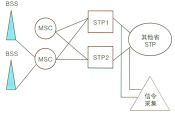

  (1)出/入省漫游用戶的監(jiān)測
  出省或者入省的漫游用戶,都要經(jīng)過本省的STP和外省的STP鏈路進行位置更新,如圖2所示。通過監(jiān)測這些鏈路獲取其中的位置更新信令,就可以實時監(jiān)測到這些漫游用戶,從而為這些用戶提供服務。
  圖2 出/入省漫游用戶的監(jiān)測方案

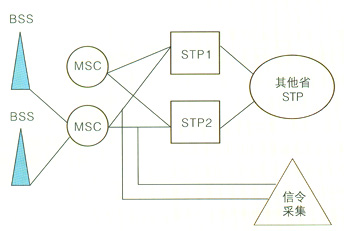

 。2)某個MSC范圍內(nèi)漫游用戶的監(jiān)測
  在某一個MSC范圍內(nèi),如機場、車站、碼頭等地出入的漫游用戶,都要經(jīng)過MSC到STP的鏈路進行位置更新,如圖3所示。通過監(jiān)測這些鏈路獲取其中的位置更新信令就可以實時監(jiān)測到這些漫游用戶。
圖3 某個MSC范圍內(nèi)漫游用戶的監(jiān)測方案

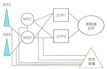

  (3)某一特定區(qū)域內(nèi)用戶的監(jiān)測(小區(qū)短信)
  對于某特定區(qū)域,如高速公路、街道、商場等較小的區(qū)域內(nèi)用戶監(jiān)測比較復雜,如圖4所示。首先要監(jiān)測BSS到MSC的鏈路(A接口),由此獲取漫游用戶所在的小區(qū)標識以及IMSI和TMSI的對應關系;同時也要監(jiān)測該MSC到STP的所有鏈路(D接口),通過該接口的位置更新和尋呼等消息,可以得到該用戶的MSISDN和IMSI的對應關系。通過比對A接口和D接口的兩組對應關系,就可以得到MSISDN號和Cell ID的對應關系,從而達到實時監(jiān)測小區(qū)用戶的目的。在有些場合下,如使用北電的交換設備,還要監(jiān)測MSC間的G接口,因為在漫游用戶位置切換更新時,為了保護手機的IMSI,設備使用的是MSC臨時分配的TMSI,這樣漫游地的MSC要通過G接口向前一個MSC索要IMSI,然后才能通過D接口進行位置更新。
圖4 某一特定區(qū)域內(nèi)漫游用戶的監(jiān)測方案
  小區(qū)用戶數(shù)據(jù)(來自GSM網(wǎng)絡A接口、D接口以及可能的G接口)包含了大量的用戶和電路信息,要進行事件合成。合成的事件一般應包括用戶的IMSI、MSISDN、Cell ID、登錄時間以及其他通話質(zhì)量的信息等,組成一個漫游事件記錄,供短消息服務模塊部分分析和處理。
  這個監(jiān)測方案和前兩個監(jiān)測方案(漫游用戶的監(jiān)測)最大的不同是,不僅僅只是監(jiān)測到漫游用戶,還能夠監(jiān)測到小區(qū)內(nèi)所有活動的用戶,而且小區(qū)范圍較小,因此被稱為小區(qū)用戶監(jiān)測,相應的系統(tǒng)也被稱為小區(qū)短信服務系統(tǒng)。

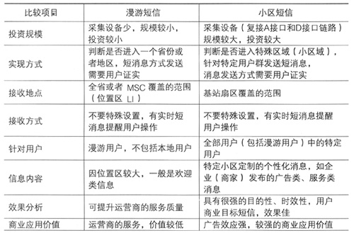

  2.3 兩個系統(tǒng)的比較
  從以上分析可以看出,小區(qū)短信服務系統(tǒng)和漫游短信服務系統(tǒng)的監(jiān)測規(guī)模有很大的不同,小區(qū)用戶的監(jiān)測需要監(jiān)測網(wǎng)絡A接口、D接口等信令鏈路,而且我們知道,一般A接口的信令鏈路數(shù)要遠多于D接口鏈路,因此小區(qū)短信服務系統(tǒng)的建設規(guī)模要遠大于漫游短信服務系統(tǒng)。另外兩個系統(tǒng)還存在著很多相同點和不同點,詳見表1。
表1 漫游短信和小區(qū)短信系統(tǒng)的比較
  總體上來說,漫游短信和小區(qū)短信都不要求手機用戶在終端上設置,進入相應的區(qū)域就可以收到相關的短信;兩個系統(tǒng)都是通過監(jiān)測相關信令來判別手機的活動,因此短信發(fā)出手機是否收到都需要用戶的驗證;兩個系統(tǒng)接收短信的時效性都較強,這是共同點。
  兩個系統(tǒng)最大的不同點是接收短信的范圍和用戶不一樣,漫游短信是針對漫游用戶在一個相對較大區(qū)域內(nèi),因此只適合運營商發(fā)一般性的問候短信,提高運營商的服務質(zhì)量;小區(qū)短信則是在一個較小的區(qū)域內(nèi)(特定地點),針對特定用戶(可能包括漫游用戶),在一個特定的時間,發(fā)送特定的消息,因此這種消息具有較強的針對性,具有較高的商業(yè)用戶價值,可用于企業(yè)(商家)發(fā)布廣告和服務類的信息,能夠成為一種典型的增值服務。
  正是由于兩個系統(tǒng)有以上的不同,漫游短信和小區(qū)短信服務系統(tǒng)在建設時一般都是單獨建設,但是兩個系統(tǒng)都是通過采集相關信令鏈路來完成的,而且兩個系統(tǒng)需要采集的信令鏈路有重復的部分(D接口鏈路),因此在實際設計和施工時,經(jīng)常要多次跨接采集,給施工和維護都帶來了一定的困難,而且造成了重復投資。
  既然兩個系統(tǒng)都是通過信令監(jiān)測來實現(xiàn)的,因此在設計和選型時,完全可以選擇同一廠商的設備,不但能夠通過一次信令鏈路的采集,實現(xiàn)漫游短信服務系統(tǒng)和小區(qū)短信服務系統(tǒng),而且還可以實現(xiàn)No.7信令監(jiān)測功能,做到信令監(jiān)測、漫游短信服務、小區(qū)短信服務的“三合一”,很好地解決了以上存在的問題。
