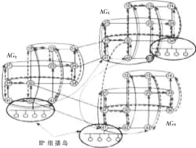

  在采用混合式組播的IP視頻會議中,與會成員組成如圖1所示的拓?fù)浣Y(jié)構(gòu)。在每個(gè)IP組播島內(nèi),與會成員之間的數(shù)據(jù)傳輸使用IP組播,并選定一個(gè)與會成員作指定成員(Designate Member,DM),把島內(nèi)除DM外的與會成員稱為其他成員(Pertinent Member,PM),DM是島內(nèi)成員與島外成員之間通信的橋梁。島外成員與DM參加應(yīng)用層組播疊加網(wǎng)[5](包括一個(gè)控制拓?fù)浜鸵粋(gè)數(shù)據(jù)拓?fù)?的構(gòu)建,將其稱為應(yīng)用層組播成員(ALM Member,AM),AM之間的數(shù)據(jù)傳輸使用應(yīng)用層組播。IP組播島中PM通過DM與疊加網(wǎng)相連,DM與島外成員之間的數(shù)據(jù)傳輸采用應(yīng)用層組播方式,與島內(nèi)的成員之間的數(shù)據(jù)傳輸使用IP組播的方式。DM負(fù)責(zé)將來自疊加網(wǎng)的數(shù)據(jù)以IP組播方式傳送給組播島中PM,PM的數(shù)據(jù)也通過IP組播方式傳送到DM,由DM以應(yīng)用層組播的方式發(fā)送給疊加網(wǎng)上的其他與會成員。

  在數(shù)學(xué)上,(n,k)維排列圖[6](用An,k表示,其中n和k是自然數(shù),1≤k≤n-1。令表示集合{1,2,……n}中k個(gè)符號的排列,An,k定義為無向圖(V,E),其中: 一個(gè)排列圖實(shí)例A4,2的拓?fù)浣Y(jié)構(gòu)如圖2所示。排列圖An,2僅能容納n(n-1)個(gè)主機(jī)。為使系統(tǒng)可容納任意多主機(jī),可將參與主機(jī)組合成多個(gè)An,2結(jié)構(gòu),這些An,2按照樹形結(jié)構(gòu)連接在一起,稱為分層排列圖結(jié)構(gòu)[6]。

圖3 以與會主機(jī)為單位的拓?fù)浣Y(jié)構(gòu)圖

  本文把參與IP視頻會議所有主機(jī)中的AM組織成分層排列圖結(jié)構(gòu),作為混合式組播的控制拓?fù)?并在主機(jī)申請加入會議時(shí)根據(jù)其帶寬處理能力和一定的算法規(guī)定它的入度最大值和出度最大值,它們分別也是剩余入度和剩余出度的初始值。每個(gè)分層排列圖都對應(yīng)一棵以排列圖為結(jié)點(diǎn)單位的樹。如圖3所示的以與會主機(jī)為單位的拓?fù)浣Y(jié)構(gòu)是一個(gè)由3個(gè)A4,2結(jié)構(gòu)(AG1、AG2和AG3)所組成的分層排列圖。圖3也可以看作如圖4所示的以排列圖為單位的樹結(jié)構(gòu),即以排列圖AG2為根、以AG1和AG3為葉子的一棵樹狀拓?fù)。設(shè)在分層排列圖中,父排列圖AGi中的結(jié)點(diǎn)i1和i2分別是子排列圖AGj的數(shù)據(jù)源結(jié)點(diǎn)和備用數(shù)據(jù)源結(jié)點(diǎn),AGj中的結(jié)點(diǎn)j1和j2分別是i1和i2對應(yīng)的根結(jié)點(diǎn),則在樹拓?fù)渲懈概帕袌DAGi與子排列圖AGj的連線實(shí)際上包括2條 1)i1與j1之間的連線;(2)i2與j2之間的連線。圖4中父排列圖AG2與其子排列圖AG1之間的連線有2條:(1)圖3中AG2的a14與AG1的a31之間的連線;(2)圖3 中AG2的a24與AG1的a41之間的連線。各排列圖之間的連線在混合式組播中并不一定作為數(shù)據(jù)傳輸路徑。

  圖3給出了AG1中的a31和AG2中的a41發(fā)言時(shí)根據(jù)以上算法為實(shí)現(xiàn)應(yīng)用層組播建立的組播樹,分別以虛線和實(shí)線表示。在AG1、AG2和AG3中分別由三個(gè)DM(a34、a42、a41)作為IP組播島的數(shù)據(jù)源結(jié)點(diǎn),組播島內(nèi)的IP組播樹分別以它們?yōu)楦?由它們傳輸?shù)絀P組播島中的PM。IP組播島中對應(yīng)的IP組播樹在圖3中沒有畫出。[NextPage]
