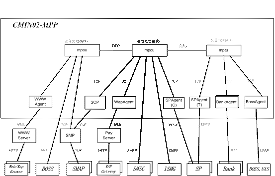

  小額支付系統(tǒng)[2](MPP:Micro Payment Platform)的邏輯結(jié)構(gòu)圖如圖1所示。系統(tǒng)的各功能模塊的作用:通信處理部分MPCU[3]:完成通信處理的功能,為用戶提供多種交易接入和管理接入的通信方式,目前支持的通信方式有:短信、語(yǔ)音、WWW、WAP;交易處理部分MPTU:完成交易處理的功能,處理各個(gè)SP(Service Provider)的交易請(qǐng)求,根據(jù)用戶的賬戶設(shè)置情況,與本地?cái)?shù)據(jù)庫(kù)(或銀行、或BOSS系統(tǒng))交互,完成對(duì)用戶支付賬戶的扣費(fèi)操作;業(yè)務(wù)受理部分MPSU:完成業(yè)務(wù)受理的功能,處理管理員、營(yíng)業(yè)廳操作員、或用戶的業(yè)務(wù)管理請(qǐng)求,進(jìn)行相應(yīng)查詢、配置或計(jì)算,并返回結(jié)果;代理部分Agent,例如:WWWAgent,BankAgent等負(fù)責(zé)與各個(gè)外部實(shí)體的通信;另外,系統(tǒng)還應(yīng)有輔助模塊用來(lái)完成系統(tǒng)各進(jìn)程的守護(hù)、監(jiān)視、控制、以及系統(tǒng)性能數(shù)據(jù)的采集功能。
  其中SP模塊在以往的小額支付業(yè)務(wù)中,只是設(shè)計(jì)成MPP的一個(gè)內(nèi)部模塊,這樣不利于我們跟其他SP的合作。在空中充值系統(tǒng)的設(shè)計(jì)中,將SP獨(dú)立成與MPP獨(dú)立的模塊,稱為MSP(Micro Service Provider),MPP作為公共支付的平臺(tái),而MSP負(fù)責(zé)具體的業(yè)務(wù)邏輯。MSP可以由我們自己開發(fā),也可以由其他的SP開發(fā),我們只需要提供相應(yīng)的通信,繳費(fèi),扣款的接口即可。

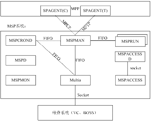

  空中充值系統(tǒng)的邏輯結(jié)構(gòu)圖如圖2所示,中間部分為MSP系統(tǒng),它相當(dāng)于一個(gè)完整的SP業(yè)務(wù)系統(tǒng),完全獨(dú)立于MPP系統(tǒng)。MSP系統(tǒng)承載著向終端用戶提供移動(dòng)支付業(yè)務(wù)的業(yè)務(wù)邏輯部分,通過(guò)標(biāo)準(zhǔn)的移動(dòng)支付協(xié)議與MPP系統(tǒng)交互[4-6]。
  MSP的模塊結(jié)構(gòu)采取MAN-RUN結(jié)構(gòu),即由MAN模塊處理消息的轉(zhuǎn)發(fā),由RUN模塊實(shí)現(xiàn)具體業(yè)務(wù)功能。MAN模塊在轉(zhuǎn)發(fā)消息時(shí)通過(guò)負(fù)荷分擔(dān)的方式,保證系統(tǒng)實(shí)現(xiàn)高的處理性能。RUN模塊通過(guò)不同的業(yè)務(wù)處理自動(dòng)機(jī)來(lái)完成對(duì)于各種業(yè)務(wù)的實(shí)現(xiàn)。
  MSPACCESSD和MSPACCESS模塊提供接入控制的功能,通過(guò)命令行界面對(duì)系統(tǒng)中的進(jìn)程進(jìn)行管理。
  MSPCROND提供管理共享內(nèi)存中數(shù)據(jù)以用于進(jìn)程間共同訪問(wèn)的功能;
  MSPD是整個(gè)系統(tǒng)的守護(hù)進(jìn)程。它負(fù)責(zé)創(chuàng)建系統(tǒng)各進(jìn)程,并通過(guò)例檢消息監(jiān)視它們的運(yùn)行狀態(tài),對(duì)狀態(tài)異常的進(jìn)程進(jìn)行重啟;
  MSPMON是MPP監(jiān)控臺(tái)。這是一個(gè)字符窗口界面的監(jiān)視工具,通過(guò)它可以動(dòng)態(tài)監(jiān)視系統(tǒng)的基本運(yùn)行情況。
  由于各省各單位的繳費(fèi)協(xié)議不統(tǒng)一,MULTIA必須支持多種繳費(fèi)協(xié)議。MSPMAN與MULTIA之間需要定義統(tǒng)一的繳費(fèi)接口,采用內(nèi)部定義的PAYFEE協(xié)議,由MULTIA完成統(tǒng)一接口到具體繳費(fèi)協(xié)議的轉(zhuǎn)換。通過(guò)協(xié)議映射,屏蔽了各繳費(fèi)協(xié)議的不同。
MSP系統(tǒng)內(nèi)部通過(guò)FIFO(First In First Out)消息進(jìn)行通信,與外部實(shí)體通過(guò)socket消息進(jìn)行通信。

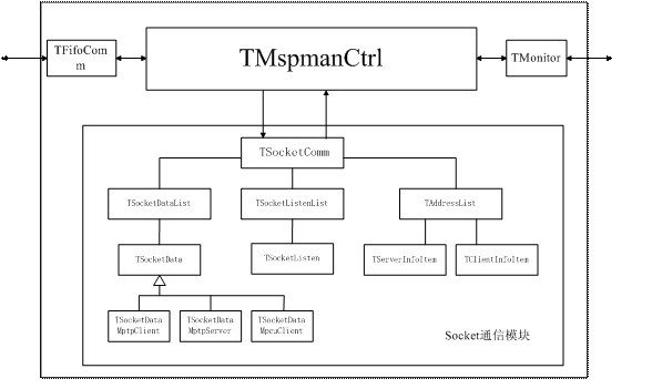

  MSPMAN模塊負(fù)責(zé)消息的轉(zhuǎn)發(fā)和定時(shí)任務(wù)。MSPMAN通過(guò)MPCP小額支付通信協(xié)議[7]和MPTP小額支付交易協(xié)議[8]與MPP進(jìn)行交互。MSPMAN需要完成的定時(shí)任務(wù)有:定時(shí)的沖正,定時(shí)任務(wù)觸發(fā),定時(shí)業(yè)務(wù)重啟等等。MSPMAN模塊的結(jié)構(gòu)圖如圖3所示:
圖3 MSPMAN模塊結(jié)構(gòu)圖
  1. TMspmanCtrl是MSPMAN模塊的總控類,它負(fù)責(zé)協(xié)調(diào)個(gè)子模塊,完成MSPMAN模塊的功能。
  2. TFifoComm類是FIFO通信的總控類,它負(fù)責(zé)底層FIFO消息的收發(fā),對(duì)上層提供統(tǒng)一的接口。
  3. TMonitor類負(fù)責(zé)MSPMAN模塊的接入控制,通過(guò)它MSPMAN可以接受并響應(yīng)mppaccess的接入控制命令。
  4. TSocketComm類是Socket通信的總控類,它負(fù)責(zé)管理MSPMAN模塊的Socket通信,包括與MPCU和MPTU模塊的鏈路維護(hù)、收發(fā)消息等。

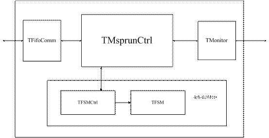

  MSPRUN主要是通過(guò)實(shí)現(xiàn)各種自動(dòng)機(jī)來(lái)完成對(duì)業(yè)務(wù)的處理,模塊結(jié)構(gòu)圖如圖4所示:
圖4 MSPRUN模塊結(jié)構(gòu)圖
  1. TMsprunCtrl是MSPRUN模塊的總控類,它負(fù)責(zé)消息的接收及分發(fā)處理;
  2. TFifoComm類是FIFO通信的總控類,它負(fù)責(zé)底層FIFO消息的收發(fā),對(duì)上層提供統(tǒng)一的接口;
  3. TMonitor類負(fù)責(zé)MSPRUN模塊的接入控制,通過(guò)它MSPRUN可以接受并響應(yīng);
  4. 業(yè)務(wù)處理部分采用自動(dòng)機(jī)機(jī)制,負(fù)責(zé)MSPRUN模塊的具體消息的處理。
為了提高代碼的復(fù)用度,對(duì)自動(dòng)機(jī)進(jìn)行了分類,主要分為三大類:
(1) 基本功能自動(dòng)機(jī)
  實(shí)現(xiàn)通用的功能,包括短信收發(fā)的處理、交易、派獎(jiǎng)等。每個(gè)自動(dòng)機(jī)完成一項(xiàng)最基本的功能。即只處理與外部實(shí)體的一次消息交互。如果需要繼續(xù)做其他操作,需要通過(guò)觸發(fā)相關(guān)的基本功能自動(dòng)機(jī)。
(2) 業(yè)務(wù)處理自動(dòng)機(jī)
  實(shí)現(xiàn)一個(gè)具體的業(yè)務(wù)功能,例如開戶,銷戶,話費(fèi)催繳、話費(fèi)代繳等。用到發(fā)短信、交易時(shí),通過(guò)調(diào)用基本功能自動(dòng)機(jī)來(lái)實(shí)現(xiàn)。
(3) 系統(tǒng)處理自動(dòng)機(jī)
  完成系統(tǒng)的一些定時(shí)處理,如賬單處理、對(duì)帳處理、批量短信發(fā)送等。這些自動(dòng)機(jī)一般通過(guò)MSPMAN的定時(shí)調(diào)度觸發(fā)。
