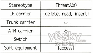

  針對(duì)圖1中定義的定型以及對(duì)網(wǎng)絡(luò)安全構(gòu)成威脅的攻擊者的類型,可以定義出威脅函數(shù)TheatA(s)。其中A表示攻擊者類型,這里假定攻擊者為具備一般能力的外部攻擊者,即其可以竊聽到廣播信道上的數(shù)據(jù)流量,并可以插入或刪除數(shù)據(jù)流量,能夠利用系統(tǒng)漏洞入侵系統(tǒng);表示為模型中定義的定型威脅函數(shù)的值域?yàn)閧delete,read,insert,access}。根據(jù)NGN中承載網(wǎng)絡(luò)和計(jì)算節(jié)點(diǎn)的特性,我們可以得出如下威脅函數(shù),如表1所示。
表1 NGN基礎(chǔ)架構(gòu)的威脅函數(shù)
  攻擊者對(duì)于IP承載的數(shù)據(jù)能夠執(zhí)行讀寫和刪除操作,故其能夠針對(duì)IP承載的業(yè)務(wù)進(jìn)行攻擊。如攻擊者可以修改正常的SIP消息以改變呼叫的路由,發(fā)出BYE等SIP消息拆除正常的SIP會(huì)話,通過截獲RTP承載的語音包并解碼以實(shí)現(xiàn)竊聽,可以在IP網(wǎng)絡(luò)中插入大量數(shù)據(jù)降低VoIP的QoS實(shí)現(xiàn)DoS攻擊,等等。
  軟設(shè)備通;谕ㄓ玫牟僮飨到y(tǒng)、數(shù)據(jù)庫等軟件。這些通用軟件以及協(xié)議棧的實(shí)現(xiàn)都可能具備能被攻擊者利用的漏洞。通過這些安全漏洞,攻擊者可以對(duì)這些設(shè)備發(fā)起拒絕服務(wù)攻擊(DoS)或獲得設(shè)備的訪問權(quán)。
  由于NGN的基礎(chǔ)設(shè)施針對(duì)一般攻擊者的攻擊函數(shù)值通常都不為空,因此需要在業(yè)務(wù)開發(fā)和部署時(shí)利用安全機(jī)制來保證業(yè)務(wù)的安全。

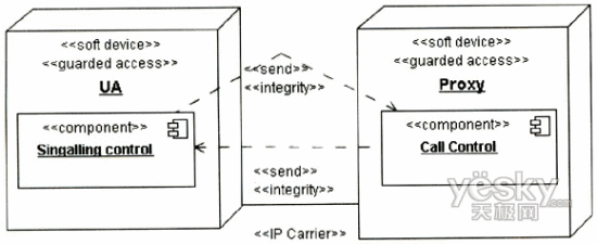

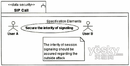

  下面以基于SIP的兩方會(huì)話為例說明如何使用UMLsec描述業(yè)務(wù)安全需求。假定兩方呼叫發(fā)生在同一SIPProxy轄域的兩個(gè)用戶之間,要求保證用戶UA與SIPProxy之間的信令的完整性,不能被非法入侵者篡改。該場(chǎng)景的用例圖和部署圖分別如圖2、圖3所示。
圖2 信令完整性用例圖

  圖3中的UA代表UserA或UserB的UA,因?yàn)閮蓚(gè)UA的信令交互需要通過Proxy,且其安全需求是一致的,故在圖中只表現(xiàn)出一方。UA和Proxy均是基于通用計(jì)算平臺(tái)的節(jié)點(diǎn),其訪問控制需要受到保護(hù),故對(duì)其標(biāo)記上定型《guardedaccess》。UA中除處理信令外,還需處理媒體流的編解碼與控制,這個(gè)用例中只涉及信令的安全性,故在UA中只關(guān)注進(jìn)行信令控制的組件。UA與Proxy之間的通信基于IP承載,根據(jù)表1定義的威脅函數(shù):ThreatA(IP Carrier)={delete,read,insert},信令的完整性在攻擊下可能遭到破壞,需要采用相應(yīng)的安全機(jī)制對(duì)信令交互加以保護(hù)。

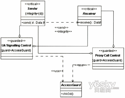

  Sender類和Receiver類是通過對(duì)通信安全功能的抽象而得出的兩個(gè)類。這兩個(gè)類具備保證發(fā)送方和接收方之間消息傳送的完整性的安全能力。通過在UA的信令控制功能和Proxy的呼叫控制功能中聚合這兩個(gè)類,可以在高層的需求層面上滿足UA和Proxy通信的信令完整性需求。
  AccessGuard類是用于隔離對(duì)保護(hù)對(duì)象的訪問的類,通過在被保護(hù)對(duì)象上標(biāo)識(shí){guard=AccessGuard}標(biāo)記,所有的對(duì)保護(hù)對(duì)象的訪問請(qǐng)求需先提交給AccessGuard類,AccessGuard類根據(jù)具體的訪問控制機(jī)制和訪問控制策略進(jìn)行訪問權(quán)限的判定后,訪問請(qǐng)求才能在被保護(hù)對(duì)象上執(zhí)行。
  Sender類和Receiver類可以針對(duì)業(yè)務(wù)對(duì)安全需求的不同控制粒度進(jìn)一步細(xì)化,通過對(duì)send()方法的重載加以實(shí)現(xiàn)。如在調(diào)用send()方法時(shí)可以使用QoP[5,7](QualityofProtection)參數(shù)說明業(yè)務(wù)對(duì)安全功能的保護(hù)級(jí)別的需求。QoP體現(xiàn)了處理安全問題的開銷與安全保護(hù)需求之間的動(dòng)態(tài)平衡。某一級(jí)別的QoP可以對(duì)應(yīng)于某一具體安全機(jī)制中所采用的加密算法強(qiáng)度、密鑰長度、認(rèn)證機(jī)制強(qiáng)度等。但目前QoP的定義還依賴于具體的安全機(jī)制,且具有一定的隨意性,沒有一個(gè)客觀的標(biāo)準(zhǔn)。
  在更細(xì)的粒度上,用戶可以在send()方法中指定具體安全機(jī)制的相關(guān)參數(shù),對(duì)所使用的安全機(jī)制進(jìn)行更精確的控制。

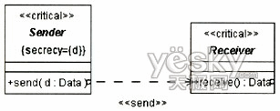

  圖5是對(duì)通信機(jī)密性進(jìn)行保護(hù)的安全能力抽象類的類圖。其send()方法應(yīng)能保證消息的加密傳輸。Receiver類的receive()方法用于接收并解密消息。同完整性保護(hù)一樣,更加細(xì)致和更加可控的機(jī)密性保護(hù)可通過對(duì)send()和receive()方法的重載實(shí)現(xiàn)。
  除了圖4和圖5中列舉的用于保護(hù)通信完整性和機(jī)密性以及實(shí)體訪問控制的安全能力抽象類外,還可以根據(jù)業(yè)務(wù)的實(shí)際安全需求抽象更多的安全能力抽象類。每個(gè)類實(shí)現(xiàn)某一特定的安全功能,如可以在多媒體會(huì)議中定義群密鑰管理功能抽象類,用于滿足群密鑰生成、分發(fā)與認(rèn)證的功能。
圖4 安全功能抽象類圖示例
圖5 消息機(jī)密性安全功能類

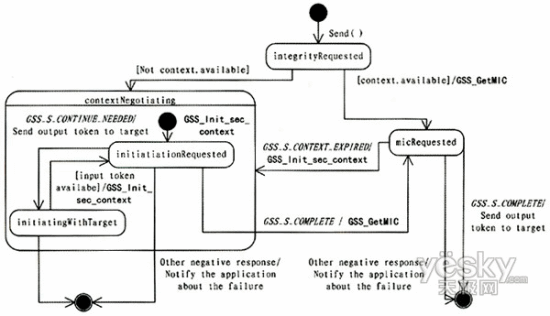

  下面說明如何利用GSS-API實(shí)現(xiàn)保證通信完整性的安全能力抽象類,通過狀態(tài)圖說明保證通信完整性的Sender類的send()方法及Receiver類的receive()方法的GSS-API實(shí)現(xiàn)。本文中給出的是一個(gè)示意性的說明,忽略了一些錯(cuò)誤處理過程。
  圖6中,在send()方法被調(diào)用后,Sender首先檢測(cè)是否已有可用的安全上下文,如果可用的安全上下文已經(jīng)存在,則可以利用該上下文的句柄作為參數(shù)之一,調(diào)用GSS-API的Get_GetMIC()方法。參數(shù)還包括有待進(jìn)行簽名的消息和可選的QoP。如果對(duì)消息簽名可以正常完成,Sender就可以將消息與簽名后生成的token一起送到目的地。如果簽名發(fā)生異常,則可以通過返回的錯(cuò)誤碼判斷原因。
圖6 {integrity}Sender的GSS-API實(shí)現(xiàn)
  如果在調(diào)用GSS_GetMIC()方法之前不存在可用的安全上下文,則Sender需要首先與Receiver之間建立安全上下文,通過安全機(jī)制信息的交互建立好安全上下文后可以繼續(xù)調(diào)用GSS_GetMIC()方法對(duì)需要發(fā)送的消息簽名。

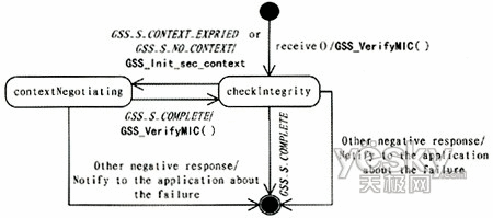

  通信完整性抽象類Receiver用于對(duì)消息完整性進(jìn)行檢測(cè),過程如圖7所示。經(jīng)過GSS_VerifyMIC()方法檢測(cè)接收到的消息及其簽名是否一致以判定其完整性。如果沒有合適的上下文可用,則應(yīng)先建立安全上下文然后再調(diào)用GSS_VerifyMIC()。
圖7 {integrity}Receiver的GSS-API實(shí)現(xiàn)
