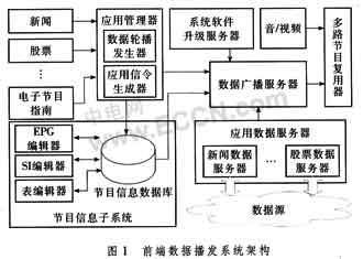

  2.1 前端數(shù)據(jù)播發(fā)系統(tǒng)架構(gòu)
  如圖1所示,前端數(shù)據(jù)播發(fā)系統(tǒng)主要包括應(yīng)用管理器,節(jié)目信息子系統(tǒng),數(shù)據(jù)廣播服務(wù)器,系統(tǒng)軟件升級(jí)服務(wù)器和應(yīng)用數(shù)據(jù)服務(wù)器等5個(gè)部分。
  應(yīng)用管理器是播發(fā)和控制交互應(yīng)用及其數(shù)據(jù),按照前述改進(jìn)的數(shù)據(jù)輪播方案將應(yīng)用打包和傳輸,且通過(guò)應(yīng)用信令控制廣播應(yīng)用的運(yùn)行;節(jié)目信息子系統(tǒng),用于整個(gè)廣播網(wǎng)絡(luò)的服務(wù)信息編輯,存儲(chǔ),查詢和修改;數(shù)據(jù)廣播服務(wù)器接收來(lái)自各個(gè)功能模塊的數(shù)據(jù),按照MPEG一2標(biāo)準(zhǔn)打包和復(fù)用,最終數(shù)據(jù)通過(guò)ASI端口發(fā)送到指定的復(fù)用器和音視頻流復(fù)用成傳輸流播發(fā)出去;系統(tǒng)軟件升級(jí)服務(wù)器為終端接收系統(tǒng)提供一種廣播環(huán)境下的在線軟件升級(jí)功能;應(yīng)用數(shù)據(jù)服務(wù)器用于生成應(yīng)用顯示處理的數(shù)據(jù)并將其封裝到MPEG一2私有段結(jié)構(gòu)中。封裝內(nèi)容的格式由各應(yīng)用自身決定,這樣可以實(shí)現(xiàn)廣播環(huán)境下大量實(shí)時(shí)性應(yīng)用數(shù)據(jù)的傳送,比如新聞消息和股票行情數(shù)據(jù)的傳送。

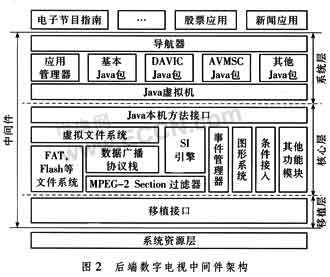

  2.2 后端中間件架構(gòu)
  圖2所示為符合國(guó)家標(biāo)準(zhǔn)草案的中間件架構(gòu),在具體實(shí)現(xiàn)上采用了層次化和模塊化的設(shè)計(jì)方案。整個(gè)系統(tǒng)可以劃分為系統(tǒng)層、核心層和移植層。
  系統(tǒng)層為上層具體應(yīng)用的執(zhí)行提供基于Java的運(yùn)行環(huán)境。這層主要包括3部分:Java虛擬機(jī)、應(yīng)用管理器和符合中間件標(biāo)準(zhǔn)的應(yīng)用編程接口(API)集。Java虛擬機(jī)負(fù)責(zé)解釋和執(zhí)行。lavaTM語(yǔ)言。應(yīng)用管理器負(fù)責(zé)管理應(yīng)用的生命周期。API集除了包括與MHP兼容的部分包,比如基本的Java包,DAVIC包外,還對(duì)國(guó)家中間件標(biāo)準(zhǔn)作了部分的擴(kuò)展。
  核心層主要采用C語(yǔ)言實(shí)現(xiàn)了Java層的功能,兩層之間通過(guò)Java本機(jī)方法接口連接。這層主要的功能模塊包括MPEG一2段過(guò)濾器,數(shù)據(jù)廣播協(xié)議棧,SI引擎,事件管理器,圖形系統(tǒng),虛擬文件系統(tǒng)和條件接人模塊等。在具體實(shí)現(xiàn)時(shí),對(duì)執(zhí)行效率要求較低的管理控制工作一般在系統(tǒng)層實(shí)現(xiàn),而對(duì)執(zhí)行效率要求高的工作在本層實(shí)現(xiàn)。這是因?yàn)樵谇度胧较到y(tǒng)中,C語(yǔ)言執(zhí)行效率要明顯優(yōu)于解釋性的lava語(yǔ)言。
  移植層定義了一套統(tǒng)一的移植接口,屏蔽了核心層具體的硬件驅(qū)動(dòng)。核心層通過(guò)這些接口訪問硬件資源。這樣,整個(gè)中間件系統(tǒng)只需要修改移植接口就可以在不同平臺(tái)上運(yùn)轉(zhuǎn),從而大大減輕了工作量。

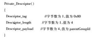

  4) 對(duì)私有描述子的加強(qiáng)規(guī)范。DVB數(shù)據(jù)輪播協(xié)議定義了私有描述子Private_Descriptor以方便用戶進(jìn)行擴(kuò)展,其tag范圍為Ox80-Oxff,F(xiàn)分配Ox80用于指示相對(duì)路徑目錄的父目錄。一個(gè)目錄的名稱描述子有一個(gè)配對(duì)的私有描述子,用來(lái)指示父目錄。
  上述語(yǔ)法中,凈荷為4 byte,其值是父目錄對(duì)應(yīng)組的Groupld值,記做ParentGroupId。如果發(fā)現(xiàn)ParentGroupId值和DSI的Transactionld值相等,說(shuō)明其父目錄就是根目錄。通過(guò)尋找匹配的Groupld,可定位父節(jié)點(diǎn),直到根目錄,從而構(gòu)建整個(gè)文件系統(tǒng)的目錄樹。

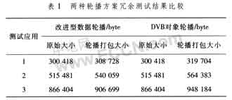

4.改進(jìn)型數(shù)據(jù)輪播性能測(cè)試和分析
  表l比較了改進(jìn)型數(shù)據(jù)輪播和DVB對(duì)象輪播方案打包前后的數(shù)據(jù)。由表1可知,改進(jìn)型數(shù)據(jù)輪播引入的帶寬冗余信息要小于對(duì)象輪播,可為平臺(tái)節(jié)省更多的帶寬資源。
  同時(shí),考慮到接收端中間件運(yùn)行的機(jī)頂盒環(huán)境資源相當(dāng)有限,相對(duì)對(duì)象輪播協(xié)議來(lái)說(shuō),簡(jiǎn)單的數(shù)據(jù)輪播協(xié)議實(shí)現(xiàn)更加容易,且耗費(fèi)的系統(tǒng)資源更少,能有效提高系統(tǒng)平臺(tái)效率。
