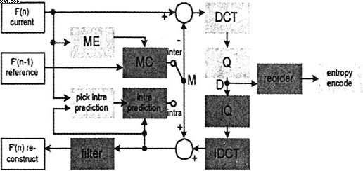

圖1 H.264編碼器框圖
圖1示出H.264編碼器框圖。類似于其他ME基視頻編碼標(biāo)準(zhǔn),它靠宏單元(16×16像素)處理每個(gè)幀宏單元(macroblockMB)。它有一個(gè)前向通路和重建通路。前向通路編碼幀為位。重建通路從編碼位產(chǎn)生1個(gè)參考幀。
在前向通路(DCT到Q)中,每個(gè)MB可以以內(nèi)模式或交互模式編碼。在內(nèi)模式中,靠ME模塊在先編碼中求得參考MB。在交互模式中,從現(xiàn)在幀采樣中形成M。
重建通路(IQ到IDCT)的目的是確保編碼器和譯碼器作相同的參考幀來(lái)產(chǎn)生圖像。另外,編碼器和譯碼器之間的誤差將累積。
