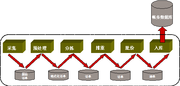

  計費系統是聯通NGBSS的重要組成部分,計費系統的主要功能是對從交換機和關口局采集下來的原始話單進行預處理、分揀排重、批價等一些列的處理,最終生成統一的批價詳單,完成對用戶的批價算費。
  下面圖示表明了典型的計費數據流圖:

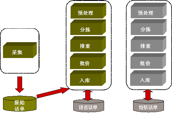

   江蘇聯通老計費系統中,所有計費應用的進程都運行在同一臺服務器上(由于非群集文件系統,文件系統只能掛載在一臺服務器上)。為分擔應用,另外增加一臺服務器,用于分擔短信業(yè)務。兩臺計費服務器分別處理語音話單和短信話單,架構圖如下:
  在實際運行中這種架構存在以下結構性問題:
  1.單點故障。由于兩臺計費服務器分別處理語音和短信話單,相應部署的計費應用程序也不同,造成任何一臺計費服務器故障時,另一臺服務器不能接管其全部或部分業(yè)務。
  2.系統瓶頸。因為所有的采集、預處理、分揀、排重、批價進程跑在一個服務器上,對服務器資源的要求非常高。尤其是語音話單部分,單臺服務器的處理能力成了整個計費系統的性能瓶頸,由于文件系統只能同時掛載在一臺服務器上,所以應用也不能橫向擴展,限制了業(yè)務的發(fā)展。尤其是在話單重批、月末出賬等高壓情況下,應用服務器都是遠超負荷在跑,嚴重影響重批和出賬的速度。
  3.維護麻煩。由于語音和短信計費事分跑在兩臺服務器上,當應用升級、采集點變更等需要對應用配置進行維護改動的時候,都帶來雙倍的工作量和升級時間。安排計劃內的維護停機也相當困難,需要停止應用。

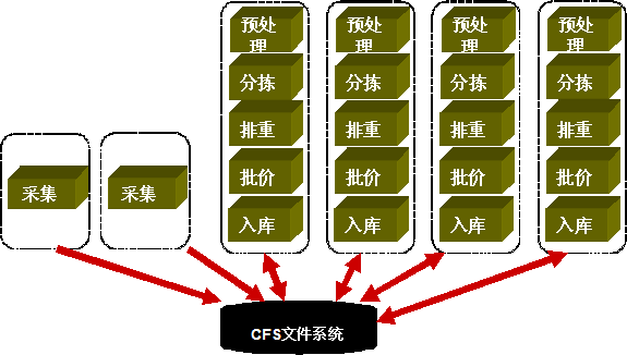

  江蘇聯通在新一代BSS中采用按地市劃分的方式實現計費的橫向擴展。前面提到按地市劃分存在的兩個問題,由于使用了VERITAS CFS提供的群集文件系統,在6臺應用服務器之間共享了計費應用的文件系統,得到了完美的解決。
  VERITASCFS讓SAN真正發(fā)揮作用。通過所有采集和計費服務器直接在SAN上共享相同的文件系統,VERITASCFS提供了一個高效可靠的數據共享基礎架構。
  上圖即為江蘇聯通在新一代BSS計費系統的架構描述:6臺計費應用主機共享CFS文件系統,兩臺應用服務器負責從交換機采集話單文件,另外4臺應用服務器則負責對采集后的話單進行預處理、分揀、排重、批價、入庫等過程。
  因為引入VERITASCFS,前面提到的所有問題都得到了解決:
  1)6節(jié)點互備冗余,避免單點故障。任何一個節(jié)點發(fā)生故障,原來上面跑的業(yè)務都可以很方便的跑到另外的任意一個節(jié)點上。
  2)良好的擴展能力。如果這6臺應用服務器還不能滿足應用,一方面可以對應用服務器本身進行擴容,也可以再擴展應用服務器的數量分擔壓力,最大可以擴展到32個節(jié)點。
  3)避免了節(jié)點間的文件傳輸。所有節(jié)點共享文件系統,有效的避免了節(jié)點之間的文件傳輸開銷,提高了性能。
  4)維護便利。對應用進行更新和升級操作時可以采用滾動升級(rolling upgrade)機制,消除了升級和更新帶來的停機時間,可以很方便的安排計劃內停機,并且不影響業(yè)務。
