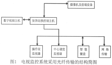

  系統(tǒng)遠端是生產(chǎn)線各個操作室需要的遠程監(jiān)控,遠端的視頻信號通過視頻光端機傳輸?shù)街行恼{(diào)度室,同時每對光端機都帶有一路反向的控制信號通道,以實現(xiàn)調(diào)度室中心控制矩陣切換器對遠端射像機的云臺和鏡頭的動作控制。系統(tǒng)在前端共設有108臺日本松下彩色CCD射像機。采用光纖傳輸?shù)碾娨暠O(jiān)控系統(tǒng)結構簡圖(圖1):

  傳輸部分是指傳輸圖像信號,視頻信號的流向是從系統(tǒng)前端的攝像機流向數(shù)字監(jiān)控系統(tǒng)的控制中心,根據(jù)現(xiàn)場實際情況,采用光纜傳輸,由于分廠面積較大,廠區(qū)分布距離較分散,東西距離較遠,采用光纜傳輸可以避免使用一般電纜傳輸帶來的視頻衰減,從而使終端顯示的圖像更加清晰,在監(jiān)控點的前端配置視頻光端機發(fā)射端,在主控室配置視頻光端機接收端,視頻光端機發(fā)射端和視頻光端機接收端通過光纜同步傳輸多路信號實時視頻信號,該光端機可適用于多種惡劣環(huán)境,是監(jiān)控系統(tǒng)應用的理想選擇。即插即用的設計使得安裝極為簡便,并且無需進行電氣和光學調(diào)節(jié),該光端機配有每個獨立通道的電源和視頻狀態(tài)指示的LED,可實時監(jiān)測系統(tǒng)的正常運行。
  光纖傳輸系統(tǒng)主要由三部分組成:光源(光發(fā)送機)、傳輸介質(zhì)、檢測器(光接收機)。光源和檢測器的工作由光端機完成,數(shù)字光端機的主要作用就是實現(xiàn)電一光、光——電的轉(zhuǎn)換。
  光纖作為傳輸介質(zhì),具有信號傳輸損耗低,傳輸距離遠,采用單模光纖;電視信號具有很寬的頻帶,遠距離傳輸非常困難,用光纖傳輸視頻信號,可保證遠距離傳輸具有很高的信躁比,不需高頻補償,這是常規(guī)電纜無法比擬的;抗干擾性強,無電磁輻射,無信號泄露,無接地和短路問題,系統(tǒng)功耗;光纖傳輸壽命長。
