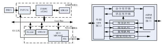

  網(wǎng)絡(luò)視頻服務(wù)器系統(tǒng)的組成框圖如圖1所示。網(wǎng)絡(luò)傳輸模塊以MPC860T嵌入式處理器為核心處理器,完成網(wǎng)絡(luò)傳輸和視頻信號(hào)的實(shí)時(shí)控制功能,并采用嵌入式操作系統(tǒng)VxWorks作為系統(tǒng)的軟件平臺(tái)。視頻編碼模塊主要由視頻采集芯片和視頻壓縮芯片構(gòu)成,完成信號(hào)的采集、A/D變換及壓縮。CODEC選用韓國(guó)Pentamicro公司的專用音視頻壓縮芯片AT2042。TI公司的視頻解碼器TVP5150為視頻采集芯片。系統(tǒng)初始化之后,PAL格式的模擬視頻信號(hào)由TVP5150轉(zhuǎn)換為ITU-R 656標(biāo)準(zhǔn)的數(shù)字視頻信號(hào),再通過數(shù)據(jù)總線進(jìn)入AT2042。AT2042對(duì)數(shù)字圖像信號(hào)以MPEG-4標(biāo)準(zhǔn)進(jìn)行壓縮編碼,最后MPC860T將壓縮編碼后的數(shù)據(jù)流封裝成IP包,通過10/100Mbps以太網(wǎng)接口送入Internet。

  視頻編碼模塊的核心是Pentamicro公司生產(chǎn)的AT2042,它是一個(gè)內(nèi)置微控制器ARM946E的雙通道音視頻編解碼芯片,可支持MPEG-4/2/1和JPEG標(biāo)準(zhǔn)的視頻壓縮編碼,具有畫面縮放、顏色數(shù)據(jù)格式變換、噪聲抑制濾波等功能。AT2042能直接與IBM、Motorola、ARM、Xscale和Axis等多種CPU接口,無需其它附加電路。MPC860T對(duì)AT2042的控制和訪問可通過AT2042的狀態(tài)寄存器和命令寄存器以及四個(gè)輸入輸出隊(duì)列:發(fā)送/接收隊(duì)列,復(fù)用/解復(fù)用隊(duì)列。AT2042與CPU的通信機(jī)制如圖2所示:
  AT2042與CPU的通信實(shí)現(xiàn)情況如下:CPU通過命令寄存器來控制內(nèi)置微控制器ARM946E的操作狀態(tài);通過狀態(tài)寄存器來檢查AT2042內(nèi)部各個(gè)FIFO的操作狀態(tài);通過接收隊(duì)列給AT2042發(fā)送各種配置參數(shù),以及所有內(nèi)置微控制器ARM946E所需要的相關(guān)參數(shù);通過復(fù)用隊(duì)列將壓縮編碼后的比特流讀出;通過解復(fù)用隊(duì)列將需解碼的比特流寫入AT2042;AT2042通過發(fā)送隊(duì)列向CPU發(fā)送自己的各種內(nèi)部狀態(tài)信息及數(shù)據(jù)。

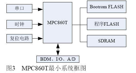

  MPC860T是Motorola公司的高性能的32位PowerPC嵌入式處理器,有三個(gè)主要的功能模塊:嵌入式的PowerPC內(nèi)核、RISC通信處理模塊(CPM)和系統(tǒng)接口單元(SIU)。MPC860有兩個(gè)CPU:PowerPC和32位RISC。PowerPC執(zhí)行高層代碼,RISC處理實(shí)際通信的低層功能,2個(gè)處理機(jī)互相配合工作。這種雙處理器構(gòu)架,分擔(dān)了主CPU的工作量,提高了處理效率,同時(shí)降低了芯片功耗,特別適合于各種通信及控制領(lǐng)域的嵌入式應(yīng)用。MPC860T最小系統(tǒng)如圖3所示,包括MPC860T、時(shí)鐘電路、復(fù)位電路、SDRAM、FLASH、RS232口和BDM口等部分。

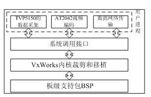

圖5 軟件結(jié)構(gòu)框圖
  本系統(tǒng)中軟件的架構(gòu)如圖5所示,主要包括:
  1)硬件底層驅(qū)動(dòng)程序,包括BSP的開發(fā)、操作系統(tǒng)的裁剪和移植、文件系統(tǒng)的開發(fā)和應(yīng)用等。設(shè)備驅(qū)動(dòng)程序是直接控制設(shè)備操作的程序,也是設(shè)備上層的一個(gè)軟件接口,功能是對(duì)I/O進(jìn)行操作。只要系統(tǒng)訪問設(shè)備就會(huì)調(diào)用驅(qū)動(dòng),從這一點(diǎn)可以看出,驅(qū)動(dòng)程序不能自動(dòng)執(zhí)行,只能被系統(tǒng)或應(yīng)用程序調(diào)用。設(shè)備驅(qū)動(dòng)程序通常包含六個(gè)主要功能:對(duì)設(shè)備進(jìn)行初始化、打開設(shè)備操作、關(guān)閉設(shè)備操作、從設(shè)備上接收數(shù)據(jù)并提交給系統(tǒng)、把數(shù)據(jù)從主機(jī)上發(fā)送給設(shè)備和對(duì)設(shè)備進(jìn)行控制操作。
  2)應(yīng)用程序的設(shè)計(jì),它包括以下三個(gè)模塊:TVP5150的數(shù)據(jù)采集、視頻編碼、數(shù)據(jù)的網(wǎng)絡(luò)功能。其中TVP5150的數(shù)據(jù)采集模塊包括對(duì)TVP5150初始化,工作參數(shù)和反饋狀態(tài)信息的設(shè)置等。視頻解碼模塊除了完成對(duì)AT2042的驅(qū)動(dòng),還為上層應(yīng)用提供配置管理接口。網(wǎng)絡(luò)功能模塊包括音視頻編碼數(shù)據(jù)的網(wǎng)絡(luò)傳輸和網(wǎng)絡(luò)服務(wù)功能等子模塊。
