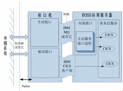

  BOSS接口系統(tǒng)并非獨(dú)立存在,圖1描述了接口系統(tǒng)的技術(shù)框架,如圖中所示,在整個(gè)技術(shù)架構(gòu)中,BOSS接口所處的位置、與關(guān)聯(lián)模塊的對(duì)接方式、內(nèi)部實(shí)現(xiàn)原理等因素,都是能有效維護(hù)BOSS系統(tǒng)的基本前提。
圖1 BOSS2.0接口系統(tǒng)框架
  由圖1可知,從調(diào)用方向的角度看,接口可分為主動(dòng)接口和被動(dòng)接口,分別表示BOSS調(diào)用外圍系統(tǒng)服務(wù),以及外圍系統(tǒng)調(diào)用BOSS服務(wù)。主動(dòng)接口由BOSS應(yīng)用服務(wù)器驅(qū)動(dòng),即BOSS應(yīng)用服務(wù)器上的主動(dòng)服務(wù)接口進(jìn)程,是調(diào)用CICS對(duì)相關(guān)待處理表進(jìn)行輪詢,并將每一條記錄封裝為一條消息放入MQ隊(duì)列(該隊(duì)列均由消息組成),接口機(jī)上的主動(dòng)接口再?gòu)年?duì)列中取出消息進(jìn)行解析,進(jìn)而根據(jù)控制信息發(fā)送到指定系統(tǒng)執(zhí)行。被動(dòng)接口則是由外圍系統(tǒng)驅(qū)動(dòng),通過(guò)接口機(jī)上的CICS客戶端調(diào)用BOSS應(yīng)用服務(wù)器上的業(yè)務(wù)層服務(wù)操作數(shù)據(jù)庫(kù)。
  值得一提的是,作為BOSS與外圍系統(tǒng)的承接點(diǎn),接口的功能最終可歸結(jié)為對(duì)BOSS與外圍系統(tǒng)數(shù)據(jù)庫(kù)的操作。其中,主動(dòng)接口的實(shí)現(xiàn)邏輯對(duì)BOSS2.0接口監(jiān)控措施的實(shí)現(xiàn)至關(guān)重要。

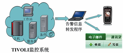

  在具體實(shí)施上,為了形成統(tǒng)一的體系以方便監(jiān)控并達(dá)到告警信息與實(shí)時(shí)的反饋,可將以上4個(gè)層面因素納入IBM公司開發(fā)的TIVOLI監(jiān)控系統(tǒng)。除此之外,為實(shí)現(xiàn)告警信息的自動(dòng)推送與分發(fā),可將自行開發(fā)告警信息轉(zhuǎn)發(fā)程序接入TIVOLI監(jiān)控系統(tǒng)信息庫(kù)。一旦檢測(cè)到異常信息存在則立即進(jìn)行短信或郵件的發(fā)送,確保維護(hù)人員及時(shí)了解接口系統(tǒng)運(yùn)行情況。整個(gè)過(guò)程如圖2所示。
圖2 TIVOLI監(jiān)控接口模型

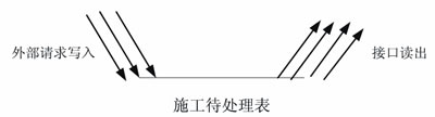

  由于主動(dòng)接口的業(yè)務(wù)數(shù)據(jù)來(lái)源于BOSS庫(kù)表,那么,庫(kù)表數(shù)據(jù)累積情況即反映了接口的運(yùn)行情況,而庫(kù)表數(shù)據(jù)的遞減情況也就反映了接口的性能。示意圖如圖3。
圖3 庫(kù)表數(shù)據(jù)變動(dòng)邏輯示意圖
  假設(shè)主動(dòng)接口在正常工作的情況下進(jìn)程數(shù)為N,庫(kù)表原有數(shù)據(jù)量U,業(yè)務(wù)請(qǐng)求增速恒定Su,經(jīng)過(guò)時(shí)間t后U降低為0(生產(chǎn)環(huán)境中取接近0,若庫(kù)表數(shù)據(jù)隨時(shí)間不斷增加則說(shuō)明接口性能不滿足),則接口單個(gè)進(jìn)程性能為Ci=(U+Sut)/Nt。通過(guò)接口性能能夠評(píng)估其吞吐能力,再結(jié)合業(yè)務(wù)量重新調(diào)整接口進(jìn)程數(shù),達(dá)到資源優(yōu)化配置。

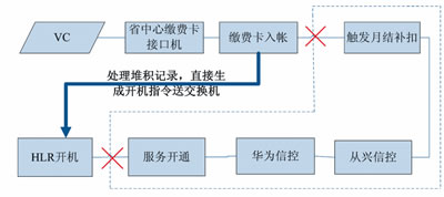

圖4 智能網(wǎng)號(hào)碼充值流程
   以圖4智能網(wǎng)充值開機(jī)流程為例,其經(jīng)歷的步驟繁多,特別是其中信控判斷邏輯復(fù)雜,程序處理耗時(shí)多,是引起月結(jié)用戶充值到賬但無(wú)法及時(shí)開機(jī)的關(guān)鍵環(huán)節(jié)。站在服務(wù)用戶的角度,最直接的應(yīng)急方式便是提取已繳費(fèi)入賬的號(hào)碼直接送HLR施工開機(jī),對(duì)于存在欠費(fèi)可能的用戶,其開機(jī)狀態(tài)在正常流程進(jìn)行修復(fù),但對(duì)于充值后仍欠費(fèi)的用戶,其開機(jī)狀態(tài)將在經(jīng)歷過(guò)信控后自動(dòng)被修改為停機(jī)。
  盡管該方式可能產(chǎn)生欠費(fèi)風(fēng)險(xiǎn),但考慮到大部分用戶將根據(jù)欠費(fèi)額度進(jìn)行充值,同時(shí)流程修復(fù)時(shí)間也相對(duì)較短,該方法依然是可行的。

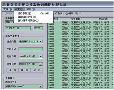

  利用BOSS接口異常數(shù)據(jù)輔助處理系統(tǒng)執(zhí)行以上應(yīng)急流程的方式是:在提取號(hào)碼后,根據(jù)客服協(xié)議開機(jī)命令字10007格式要求(HandsetNo~工號(hào)~返回格式~nCode~sType~備注),將批量號(hào)碼構(gòu)造成報(bào)文列表并導(dǎo)入系統(tǒng)執(zhí)行。主界面如圖5所示。
圖5 系統(tǒng)主界面
