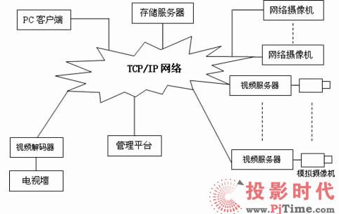

  什么是網(wǎng)絡(luò)視頻監(jiān)控,網(wǎng)絡(luò)視頻監(jiān)控是相對模擬監(jiān)控和數(shù)字監(jiān)控而言的。在模擬監(jiān)控系統(tǒng)中,圖像的傳輸、交換以及存儲均基于模擬信號處理技術(shù)。數(shù)字監(jiān)控引入了先進(jìn)的數(shù)字信號處理技術(shù),實(shí)現(xiàn)了以DVR為典型代表的數(shù)字化存儲。而網(wǎng)絡(luò)監(jiān)控以數(shù)字信號處理為基礎(chǔ),采用網(wǎng)絡(luò)化的方式實(shí)現(xiàn)信號的傳輸、交換、控制、錄像存儲以及點(diǎn)播回放,并通過設(shè)立強(qiáng)大的中心管理平臺(CMS),實(shí)現(xiàn)對系統(tǒng)內(nèi)所有編解碼設(shè)備及錄像存儲設(shè)備的統(tǒng)一管理與集中控制。對用戶而言,僅需登錄中心管理平臺,即可實(shí)現(xiàn)全網(wǎng)監(jiān)控資源的統(tǒng)一調(diào)用、瀏覽和管理。網(wǎng)絡(luò)視頻監(jiān)控實(shí)現(xiàn)了端到端的網(wǎng)絡(luò)化,系統(tǒng)架構(gòu)由IP前端、TCP/IP網(wǎng)絡(luò)、中心管理平臺、網(wǎng)絡(luò)存儲設(shè)備、電視墻解碼器以及客戶端等幾個(gè)部分組成,如圖一所示。
示意圖
  模擬攝像機(jī)網(wǎng)絡(luò)攝像機(jī)網(wǎng)絡(luò)攝像機(jī)視頻服務(wù)器管理平臺視頻服務(wù)器視頻解碼器PC客戶端存儲服務(wù)器TCP/IP網(wǎng)絡(luò)電視墻圖1網(wǎng)絡(luò)視頻監(jiān)控系統(tǒng)架構(gòu)圖。
  視頻服務(wù)器從核心功能上可以分為視頻編碼器和視頻解碼器兩大類。從圖一中可以很清晰地看到,視頻編碼器位于網(wǎng)絡(luò)視頻監(jiān)控系統(tǒng)的前端,而視頻解碼器則位于用戶訪問端(或稱為后端)。
  視頻編碼器用于實(shí)現(xiàn)前端信號(視頻、音頻及其它信號)的數(shù)字化壓縮和網(wǎng)絡(luò)化,具體功能包括監(jiān)控點(diǎn)模擬視音頻信息和報(bào)警信息的接入、編碼/壓縮、傳輸以及外圍設(shè)備(如攝像機(jī)、云鏡、矩陣等)的控制。上述信息經(jīng)視頻編碼器處理后通過IP網(wǎng)絡(luò)上傳至中心管理平臺,再由中心管理平臺分發(fā)至客戶端、視頻解碼器以及錄像存儲設(shè)備。
