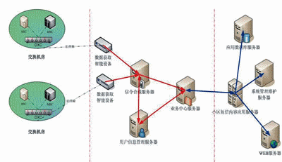

圖1 小區(qū)短信系統(tǒng)平臺結(jié)構(gòu)示意圖
小區(qū)短信業(yè)務(wù)平臺由基礎(chǔ)數(shù)據(jù)系統(tǒng)、小區(qū)短信業(yè)務(wù)系統(tǒng)、小區(qū)短信應(yīng)用與內(nèi)容系統(tǒng)3部分組成。
基礎(chǔ)數(shù)據(jù)系統(tǒng)為業(yè)務(wù)平臺的前端,包含信令電路高阻復(fù)接、時隙收斂等部分;A(chǔ)數(shù)據(jù)系統(tǒng)通過對信令進(jìn)行高阻復(fù)接,然后由DXC設(shè)備對復(fù)接的弱信號進(jìn)行信號放大、時隙收斂,通過局間傳輸?shù)絀DC機(jī)房,完成集中的信令采集、分揀處理,實(shí)現(xiàn)小區(qū)短信的業(yè)務(wù)功能。
小區(qū)短信業(yè)務(wù)系統(tǒng)可以完成信令預(yù)處理、信令信息合成、用戶信息管理等功能,實(shí)現(xiàn)E1信號由7號信令格式到IP格式的轉(zhuǎn)換、信令信息關(guān)鍵內(nèi)容提取、TMSI到IMSI翻譯、IMSI到MSISDN的對應(yīng),最終得到以偽碼化手機(jī)號碼為標(biāo)示的用戶位置信息。
小區(qū)短信應(yīng)用與內(nèi)容系統(tǒng)由小區(qū)短信內(nèi)容應(yīng)用模塊(按照業(yè)務(wù)類型可分為應(yīng)急等行業(yè)應(yīng)用模塊)、計費(fèi)核對模塊、客戶資料管理模塊、系統(tǒng)管理模塊和內(nèi)容生成模塊組成。

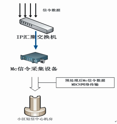

設(shè)計人員在軟交換機(jī)房內(nèi)對TAP匯聚后的Mc信令鏈路或者是交換機(jī)鏡像的Mc信令鏈路接入到Ip信令匯聚交換機(jī)后,要用專門的信令采集設(shè)備進(jìn)行信令數(shù)據(jù)采集。為節(jié)省MDCN網(wǎng)絡(luò)傳輸帶寬,建議將預(yù)處理后的信令數(shù)據(jù)傳輸?shù)叫^(qū)短信業(yè)務(wù)平臺中心機(jī)房(如圖3所示)。
圖3 軟交換機(jī)房Mc信令采集示意圖
