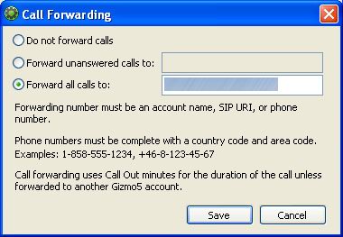

  如果你不想用Gizmo5這個(gè)客戶(hù)端的話(huà),點(diǎn)擊Edit->Call Forwarding,選擇Forward all calls to,并填寫(xiě)sip:username@gmail.com,之后所有撥打Google Voice號(hào)碼的電話(huà)就都會(huì)被轉(zhuǎn)接到你的Gtalk了。
