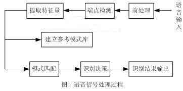

計算機(jī)語音識別過程與人對語音識別處理過程基本上是一致的。語音信號本身的特點造成了語音識別的困難。這些特點包括多變性,動態(tài)性,瞬時性和連續(xù)性等。目前主流的語音識別技術(shù)是基于統(tǒng)計模式識別的基本理論。一個完整的語音識別系統(tǒng)可如圖1所示。

由圖1可知,軟件系統(tǒng)的設(shè)計主要包括端點檢測、特征量提取和模式匹配。
