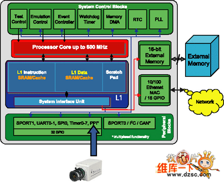

  美國模擬器件公司(ADI)最新推出的ADSP-BF537為網(wǎng)絡(luò)視頻應(yīng)用的提供了一個(gè)良好的平臺(tái)。ADSP-BF537不僅有一個(gè)高性能的處理器內(nèi)核,還有高速的并行外圍接口(PPI)和一個(gè)片內(nèi)的10/100以太網(wǎng)MAC端口,其結(jié)構(gòu)如圖所示。
  PPI是一種16位的多功能并行接口,支持雙向數(shù)據(jù)傳輸并且包含三條同步線和一個(gè)用于連接外部時(shí)鐘的引腳。PPI可以無縫地解碼ITU-R BT.656視頻幀,也可以連接ITU-R BT.601視頻流。PPI既靈活又快速,足以當(dāng)作高速ADC和DAC的一個(gè)通道,還能當(dāng)作一個(gè)無須中間連接電路的LCD顯示控制器。
