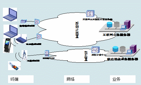

  在未進(jìn)行融合前,WLAN與3G是兩個(gè)互相獨(dú)立的通訊業(yè)務(wù)系統(tǒng)。WLAN只是有線寬帶接入方式的一個(gè)很好補(bǔ)充,對(duì)用戶來說,它擺脫了線纜的束縛,還提供了一定的移動(dòng)性,用戶使用的終端具有WLAN功能,可通過WLAN設(shè)備接入互聯(lián)網(wǎng),享用互聯(lián)網(wǎng)上開放花園里的各種應(yīng)用;3G是2G/2.5G移動(dòng)通訊系統(tǒng)在無線空口和移動(dòng)核心網(wǎng)上的一次升級(jí),用戶使用的終端是手機(jī)或帶3G數(shù)據(jù)卡的智能終端,可通過基站接入移動(dòng)核心網(wǎng),享受運(yùn)營(yíng)商在語音和數(shù)據(jù)域提供的封閉花園里的增值服務(wù),如鈴聲下載、短信、彩信等。
圖1 未融合前垂直獨(dú)立的WLAN與3G移動(dòng)系統(tǒng)
  由圖1可以看出,從總體上看,每個(gè)系統(tǒng)都由終端、網(wǎng)絡(luò)、業(yè)務(wù)三部分組成。因此,WLAN與3G系統(tǒng)的融合不是單純的某個(gè)點(diǎn)的融合,而是一個(gè)系統(tǒng)工程,涉及終端融合、網(wǎng)絡(luò)融合和業(yè)務(wù)融合。

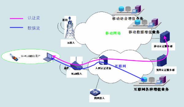

2) 融合用戶通過WLAN接入,統(tǒng)一通過3G系統(tǒng)進(jìn)行認(rèn)證計(jì)費(fèi)。
  這種情況下,用戶從WLAN接入,但使用的認(rèn)證方式卻與從3G接入時(shí)一樣,因?yàn)檎J(rèn)證服務(wù)器等后臺(tái)系統(tǒng)使用的是一套。這一點(diǎn)可以借助Radius proxy技術(shù),以及EAP-AKA技術(shù)得以在現(xiàn)有設(shè)備上略加改造實(shí)現(xiàn)。所以,即使融合用戶從WLAN接入,也仍然可以使用SIM/UIM卡信息認(rèn)證,不必再輸入用戶名與密碼。
圖2 融合用戶WLAN接入,通過3G認(rèn)證計(jì)費(fèi)

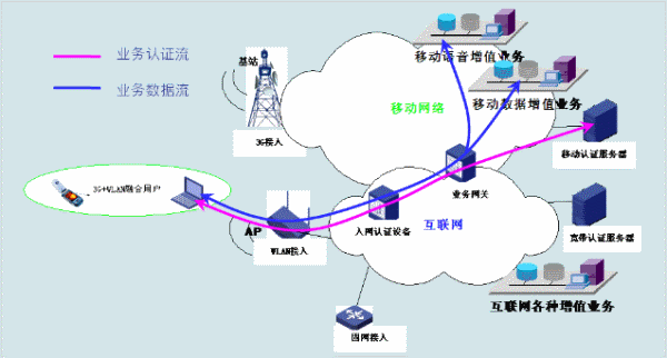

3) 融合用戶通過WLAN接入,可以訪問移動(dòng)網(wǎng)絡(luò)的數(shù)據(jù)和語音增值業(yè)務(wù),并且保持業(yè)務(wù)連續(xù)性。
  在WLAN與3G沒有融合之前,從WLAN接入的用戶只能訪問互聯(lián)網(wǎng)上的服務(wù),不能進(jìn)入移動(dòng)網(wǎng)絡(luò)的封閉花園。在這種融合程度下,用戶一邊可以用WLAN高速上網(wǎng),一邊可以收彩信了。另外,隨著融合的深入,可以逐漸做到WLAN和3G兩種接入技術(shù)的無縫切換,從而保證業(yè)務(wù)的連續(xù)性。
圖3 融合用戶WLAN接入,訪問移動(dòng)增值業(yè)務(wù)
  值得一提的是,要達(dá)到這種融合程度,需要新增業(yè)務(wù)網(wǎng)關(guān)配合實(shí)現(xiàn)。

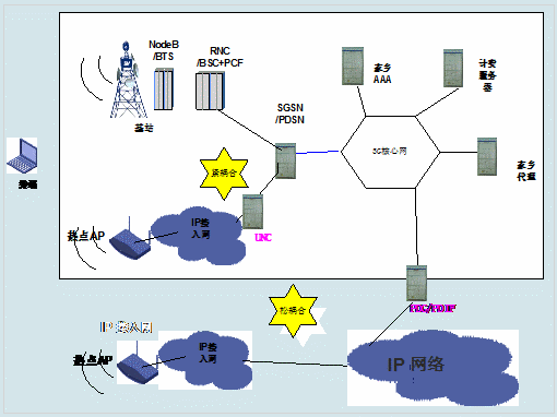

  總體來看,網(wǎng)絡(luò)融合有兩種方式,一種是緊耦合方式,一種是松耦合方式。
圖4 兩種網(wǎng)絡(luò)融合模式
  緊耦合方式的代表方法是UMA(Unlicensed Mobile Access),UMA網(wǎng)絡(luò)主要由客戶端的Wi-Fi網(wǎng)絡(luò)接入設(shè)備(AP)、支持UMA的雙模手機(jī)和網(wǎng)絡(luò)側(cè)的UMA網(wǎng)絡(luò)控制器(UNC)等組成,其基本原理是模擬移動(dòng)網(wǎng)絡(luò)的基站接入,經(jīng)過UNC的協(xié)議轉(zhuǎn)換,使得移動(dòng)網(wǎng)絡(luò)的核心設(shè)備(SGSN/PDSN、MSC)感覺不到不同無線接入技術(shù)的差異。這種方式屏蔽了不同無線接入方式的差異,但需要用戶終端與UNC要與原有移動(dòng)網(wǎng)絡(luò)的相關(guān)協(xié)議處理保持一致,并跟隨系統(tǒng)的升級(jí)而升級(jí),因而對(duì)移動(dòng)網(wǎng)絡(luò)技術(shù)的耦合性很強(qiáng)。
  松耦合方式的代表方法是3GPP、3GPP2規(guī)定的WLAN與3G融合的方法。為了達(dá)到從WLAN接入也能夠訪問移動(dòng)網(wǎng)絡(luò)增值業(yè)務(wù)的目的,需要在IP網(wǎng)絡(luò)和移動(dòng)核心網(wǎng)之間增加一個(gè)業(yè)務(wù)網(wǎng)關(guān),該網(wǎng)關(guān)不會(huì)像UNC一樣作協(xié)議轉(zhuǎn)換的工作,主要作用類似移動(dòng)網(wǎng)絡(luò)增值業(yè)務(wù)的接口人,如果要訪問移動(dòng)網(wǎng)絡(luò)的增值業(yè)務(wù)需要經(jīng)過這里進(jìn)行業(yè)務(wù)把關(guān)和控制。該設(shè)備在3GPP中被稱為PDG(Packet Data Gateway),在3GPP2中被稱為PDIF(Packet Data Interworking Function)。
