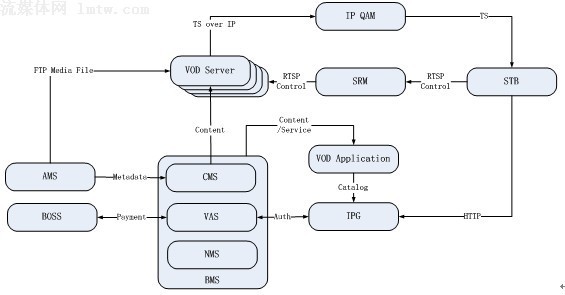

  一個(gè)典型的交互電視系統(tǒng)的功能架構(gòu)以及后臺(tái)管理系統(tǒng)和周邊系統(tǒng)的關(guān)系如下圖所示,節(jié)目?jī)?nèi)容通過AMS媒資管理系統(tǒng)饋入BMS業(yè)務(wù)管理系統(tǒng),BMS系統(tǒng)將媒體文件注入到視頻服務(wù)器VOD Server,同時(shí)將資產(chǎn)注入到業(yè)務(wù)應(yīng)用系統(tǒng)Application,業(yè)務(wù)應(yīng)用系統(tǒng)進(jìn)行節(jié)目編排和服務(wù)綁定后再發(fā)布到互動(dòng)節(jié)目導(dǎo)航系統(tǒng)IPG。用戶通過導(dǎo)航界面來選擇點(diǎn)播的節(jié)目,同時(shí)會(huì)話資源管理系統(tǒng)SRM 和BMS平臺(tái)在后臺(tái)工作以管理網(wǎng)絡(luò)帶寬,并與付費(fèi)平臺(tái)配合確定用戶帳戶的合法性。
  在完整的廣播電視業(yè)務(wù)體系中,媒資管理系統(tǒng)AMS和運(yùn)營(yíng)支撐系統(tǒng)BOSS分別作為生產(chǎn)系統(tǒng)和業(yè)務(wù)運(yùn)營(yíng)系統(tǒng),往往由獨(dú)立的廠商提供產(chǎn)品和客戶化服務(wù),為包括廣播業(yè)務(wù)在內(nèi)的所有業(yè)務(wù)提供支撐。而IP QAM則是網(wǎng)絡(luò)設(shè)備產(chǎn)品,因此交互平臺(tái)架構(gòu)的核心組成包括:視頻服務(wù)系統(tǒng)VOD Server、業(yè)務(wù)管理系統(tǒng)BMS、會(huì)話和資源管理系統(tǒng)SRM、應(yīng)用管理系統(tǒng)VOD Application、交互節(jié)目導(dǎo)航系統(tǒng)IPG。

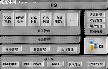

  考慮到多業(yè)務(wù)支持和發(fā)展過程中的不確定性,在吸收不同架構(gòu)優(yōu)點(diǎn)及現(xiàn)網(wǎng)實(shí)際運(yùn)營(yíng)經(jīng)驗(yàn)后,思華科技認(rèn)為一個(gè)完整的后臺(tái)管理系統(tǒng)(BackOffice)功能架構(gòu)如下圖所示
  BackOffice系統(tǒng)包含以下幾個(gè)層次的功能模塊:
  導(dǎo)航模塊IPG:統(tǒng)一交互電視服務(wù)門戶TV Portal。IPG支持發(fā)布服務(wù)器運(yùn)行在Linux平臺(tái)上,同時(shí)可加載Squid等Web Cache代理軟件,以提供更多的并發(fā)訪問支持,避免大量Web發(fā)布服務(wù)器的堆疊;IPG同時(shí)支持采用四層交換機(jī),實(shí)現(xiàn)多臺(tái)Web發(fā)布服務(wù)器地址的Cluster集群管理功能;IPG的主要功能包括:多業(yè)務(wù)導(dǎo)航 、用戶自服、認(rèn)證計(jì)費(fèi)網(wǎng)關(guān)。
  業(yè)務(wù)管理模塊Application:實(shí)現(xiàn)對(duì)不同業(yè)務(wù)的內(nèi)容組合和業(yè)務(wù)策略的全局配置及管理;可以同時(shí)實(shí)現(xiàn)多個(gè)業(yè)務(wù)管理模塊Application協(xié)同工作,分別管理不同的用戶、業(yè)務(wù),對(duì)IPG Server同時(shí)支持節(jié)目目錄數(shù)據(jù)的主動(dòng)推送方式和被動(dòng)獲取方式,提供靈活的業(yè)務(wù)管理和節(jié)目組合策略,滿足各類新的互動(dòng)電視業(yè)務(wù)開發(fā)和部署需要。典型的業(yè)務(wù)管理子系統(tǒng)包括:VOD業(yè)務(wù)管理、時(shí)移業(yè)務(wù)管理、nPVR業(yè)務(wù)管理、直播/SDV管理、廣告管理。
  運(yùn)營(yíng)管理模塊VAS:VAS對(duì)用戶信息和產(chǎn)品信息進(jìn)行管理和維護(hù),和第三方用戶管理系統(tǒng)SMS/BOSS以及認(rèn)證計(jì)費(fèi)網(wǎng)關(guān)聯(lián)合工作。VAS系統(tǒng)借鑒電信運(yùn)營(yíng)商對(duì)用戶數(shù)據(jù)的管理和技術(shù)接口,實(shí)現(xiàn)實(shí)時(shí)扣款、實(shí)時(shí)授權(quán)、用度數(shù)據(jù)查詢等,用戶可在互動(dòng)機(jī)頂盒終端上直接購(gòu)買包月節(jié)目包等功能。VAS的主要功能包括:
  用戶管理。支持與第三方SMS/OSS/BOSS之間的接口,能夠?qū)崟r(shí)同步相關(guān)用戶信息,如用戶基本屬性,產(chǎn)品定購(gòu)關(guān)系等;
  產(chǎn)品管理。廣電運(yùn)營(yíng)商根據(jù)自己的銷售策略將頻道或節(jié)目單獨(dú)銷售或進(jìn)行組合銷售,產(chǎn)品管理就是針對(duì)廣電運(yùn)營(yíng)商所提供的交互電視服務(wù)進(jìn)行產(chǎn)品化管理,管理的內(nèi)容包括業(yè)務(wù)產(chǎn)品在系統(tǒng)中的定義、產(chǎn)品與服務(wù)資費(fèi)的對(duì)應(yīng)關(guān)系綁定、產(chǎn)品有效期定義、產(chǎn)品適用范圍、產(chǎn)品適用客戶群的定義等。支持多種節(jié)目組合方式,比如包月,按次點(diǎn)播、免費(fèi)點(diǎn)播、捆綁優(yōu)惠等多種營(yíng)帳方式。對(duì)于包月方式,在運(yùn)營(yíng)管理子系統(tǒng)中定義產(chǎn)品,產(chǎn)品中包括一個(gè)或多個(gè)頻道/欄目,并對(duì)其定價(jià),業(yè)務(wù)子系統(tǒng)中的產(chǎn)品和SMS系統(tǒng)中產(chǎn)品可使用編碼進(jìn)行對(duì)應(yīng),這樣,最終用戶就可以在SMS中訂購(gòu)該產(chǎn)品;對(duì)于按次計(jì)費(fèi)方式,運(yùn)營(yíng)管理子系統(tǒng)中可以對(duì)頻道和頻道中的內(nèi)容定義按次價(jià)格。
  計(jì)費(fèi)管理。完成VOD用戶的認(rèn)證授權(quán)和計(jì)費(fèi)信息的生成。
  營(yíng)銷管理相關(guān)。產(chǎn)品營(yíng)銷模塊可根據(jù)市場(chǎng)需求去整合業(yè)務(wù)流程并制定相應(yīng)的營(yíng)銷策略,支持VOD系統(tǒng)不斷推出更吸引人的運(yùn)營(yíng)策略。
  報(bào)表管理模塊Report:提供各種業(yè)務(wù)、運(yùn)維、運(yùn)營(yíng)等相關(guān)報(bào)表;報(bào)表管理子系統(tǒng)可以對(duì)于交互電視運(yùn)營(yíng)中所有的系統(tǒng)及運(yùn)營(yíng)數(shù)據(jù)進(jìn)行統(tǒng)計(jì),并提供出不同的商業(yè)報(bào)表,包括點(diǎn)播率相關(guān)的、節(jié)目?jī)?nèi)容相關(guān)的、視頻流相關(guān)的、用戶組和地域相關(guān)的等統(tǒng)計(jì)報(bào)表。
  會(huì)話資源管理模塊SRM: SRM 提供了復(fù)雜的帶寬管理能力,以確保在下行網(wǎng)絡(luò)上視頻流能正確地路由和分發(fā), 它持續(xù)地監(jiān)控網(wǎng)絡(luò)拓?fù)浜土髻Y源的利用,以保證VOD 系統(tǒng)會(huì)話的最大可用性,消除視頻服務(wù)器或服務(wù)組(ServiceGroup)間因?yàn)閹挷蛔愫蚆PEG 節(jié)目號(hào)沖突導(dǎo)致的服務(wù)失敗。 SRM自動(dòng)完成VideoServer、IPQAM 與STB 的配對(duì),并對(duì)IPQAM 的帶寬進(jìn)行管理。SRM參考NGOD等開放標(biāo)準(zhǔn)架構(gòu),實(shí)現(xiàn)內(nèi)部session、resource等各管理功能的細(xì)分,實(shí)現(xiàn)內(nèi)部模塊的松耦合運(yùn)行,支持分布式部署;
  會(huì)話調(diào)度系統(tǒng)SM。 SM系統(tǒng)應(yīng)能支持SSP協(xié)議和擴(kuò)展的RTSP協(xié)議碼流管理能力,能兼顧IPQAM傳送模式和純IP傳送模式,以支持不同互動(dòng)機(jī)頂盒終端和各種應(yīng)用環(huán)境;
  資源管理系統(tǒng)RM。 RM系統(tǒng)支持對(duì)IPQAM的管理、調(diào)度、負(fù)載均衡和備份功能,同時(shí)具備通過接口對(duì)IPQAM設(shè)備的管理功能,包括設(shè)備工作狀態(tài)、可用性、各板卡資源情況等,以避免IPQAM設(shè)備故障而導(dǎo)致的點(diǎn)播失敗,以增加業(yè)務(wù)運(yùn)行的可靠性;
  網(wǎng)絡(luò)管理系統(tǒng)NM。 交互電視系統(tǒng)包括大量組件,為保證系統(tǒng)的正常運(yùn)營(yíng),所有的組件均需要網(wǎng)絡(luò)元素進(jìn)行監(jiān)控管理,管理功能包括:配置管理、性能管理、安全管理、故障管理等。NM參考MSA管理架構(gòu),包括一套完整的系統(tǒng)監(jiān)控機(jī)制,除對(duì)物理設(shè)備和運(yùn)行狀態(tài)、參數(shù)進(jìn)行監(jiān)控外,對(duì)點(diǎn)播核心軟件模塊也可實(shí)現(xiàn)運(yùn)行狀態(tài)、參數(shù)、性能的監(jiān)控,為主動(dòng)運(yùn)維提供一定的預(yù)警能力;
  系統(tǒng)接口:為全交互式數(shù)字電視業(yè)務(wù)管理提供與其他業(yè)務(wù)系統(tǒng)的統(tǒng)一接口,以對(duì)不同前端產(chǎn)品實(shí)現(xiàn)有效的統(tǒng)一管理和資源控制,實(shí)現(xiàn)平臺(tái)的開放性要求;接口協(xié)議既可支持ISA規(guī)范中的CORBA協(xié)議,也可以采用諸如SOAP/XML協(xié)議等進(jìn)行優(yōu)化。模塊接口劃分參考NGOD架構(gòu)下的各功能模塊的劃分規(guī)劃,參照現(xiàn)網(wǎng)成功案例的互動(dòng)業(yè)務(wù)運(yùn)行經(jīng)驗(yàn),實(shí)現(xiàn)內(nèi)部各模塊均為松耦合運(yùn)行模式,以支持各核心模塊的分布式運(yùn)行,支持百萬用戶級(jí)的并發(fā)點(diǎn)播管理。

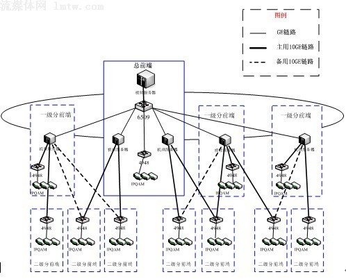

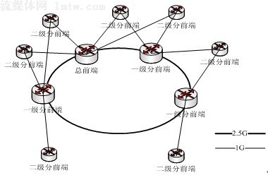

  某廣電現(xiàn)有網(wǎng)絡(luò)環(huán)境如下圖所示,總前端及其他一級(jí)分前端處于骨干光纖環(huán)網(wǎng)上,另有若干個(gè)二級(jí)分前端分別通過光纖雙上聯(lián)至骨干環(huán)網(wǎng)上的總前端或一級(jí)分前端中的兩個(gè)物理節(jié)點(diǎn)。所有物理節(jié)點(diǎn)均帶有一定數(shù)量的終端用戶。
  根據(jù)視頻服務(wù)器的部署位置,我們?cè)O(shè)計(jì)了三種部署方案:
  方案一:半集中式。在總前端部署中心視頻服務(wù)器,在一級(jí)分前端部署邊緣視頻服務(wù)器,組成兩級(jí)CDN網(wǎng)絡(luò)。邊緣視頻服務(wù)器分別為本節(jié)點(diǎn)及一定數(shù)量的其他相連的二級(jí)分前端提供視頻服務(wù)。示意圖如下:

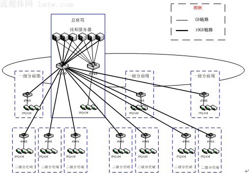

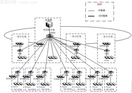

  方案二:全集中式。在總前端集中部署若干臺(tái)視頻服務(wù)器,通過萬兆網(wǎng)絡(luò)直接向各分前端提供視頻流服務(wù);示意圖如下:

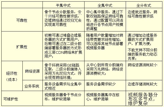

  上述三種部署架構(gòu)分析比較如下表:
  運(yùn)營(yíng)商可以根據(jù)網(wǎng)絡(luò)拓?fù)、?jié)點(diǎn)分布和帶寬等網(wǎng)絡(luò)情況,以及投資成本和運(yùn)維條件等進(jìn)行綜合考慮,進(jìn)行適當(dāng)?shù)牟渴鸺軜?gòu)選擇。
