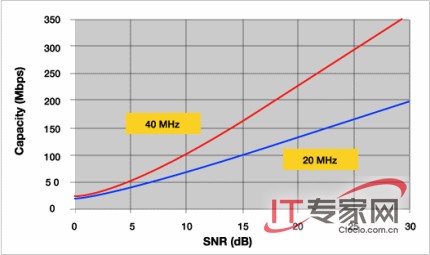

  增加渠道大小
  802.11n還增加了另一種新性能——更大的渠道。渠道帶寬從20MHz增加到了40MHz,等于讓可用帶寬翻了一番。下面圖表很好地展示了這一點:
