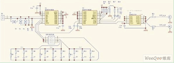

  Maxim提供的1200米自適應視頻信號傳輸方案是:MAX4445+MAX7474+MAX11504,采用三級結構:第一級采用MAX4445配合外部阻容均衡網(wǎng)絡,實現(xiàn)差分信號至單端信號的轉(zhuǎn)換并進行預均衡;第二級采用MAX7474,實現(xiàn)信號自動均衡,補償由于網(wǎng)線質(zhì)量、安裝距離、阻容器件參數(shù)分散性等帶來的差異;第三級采用MAX11054,實現(xiàn)信號濾波、緩沖和ESD保護。原理電路如圖2所示。
圖2:1200米自適應視頻信號傳輸方案
  該方案的優(yōu)勢在于:
  由于實際安防工程中,用戶采用的網(wǎng)線品牌有多種,質(zhì)量會有差異,而傳輸設備中設置好的補償參數(shù)又是在特定一種材質(zhì)的網(wǎng)線下調(diào)試的。因此當工程中鋪設另一種網(wǎng)線時,補償效果就會有差異。在Maxim方案中,由于采用了具有自動均衡功能的芯片MAX7474,從而可以很好地消除線材質(zhì)量的差異帶來的補償效果的差異。
  傳輸設備中設置好的補償參數(shù)一般是在特定距離下調(diào)試的,如600米。而在實際安防工程中,安裝距離不會剛好是600米,可能是650米,則設備中撥碼開關設置的補償參數(shù)的補償效果就會有差異,圖二中由于采用了具有自動均衡功能的芯片MAX7474,從而可以很好地消除工程中實際安裝距離的差異帶來的補償效果的差異。
  眾所周知,常用的電阻和電容的精度都較低,電阻的精度一般是1%或5%,電容的精度一般是10%甚至20%。因此,即使在特定安裝距離和特定材質(zhì)的網(wǎng)線下調(diào)試均衡網(wǎng)絡的補償參數(shù),兩組阻容器件由于參數(shù)的分散性,補償效果就會有差異。圖2電路由于采用了具有自動均衡功能的芯片,從而可以很好地消除均衡網(wǎng)絡中阻容器件參數(shù)的差異帶來的補償效果的差異。

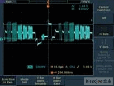

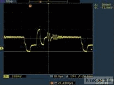

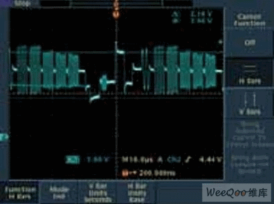

  對比圖3、圖4和圖5,我們可以清楚地看到該方案對視頻信號的補償效果。
圖3:800米傳輸距離(無任何補償)
圖4:800米傳輸距離(第一級MAX4445補償)
圖5:1200米傳輸距離(第一級MAX4445與第二級MAX7474共同補償)
