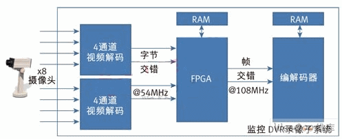

  因?yàn)榫幗獯a器通常是監(jiān)控 DVR 中所使用的最昂貴、最復(fù)雜的硅器件(不包括用于基于PC 的DVR的微處理器),大多數(shù)系統(tǒng)設(shè)計(jì)人員都希望編解碼器以最高效率運(yùn)行,所以許多設(shè)計(jì)人員采用外部邏輯來生成幀交錯(cuò)數(shù)據(jù)以發(fā)送到編解碼器。圖1顯示了采用FPGA的監(jiān)控 DVR錄像子系統(tǒng),執(zhí)行從視頻解碼器54MHz字節(jié)交錯(cuò)數(shù)據(jù)到編解碼器108MHz幀交錯(cuò)數(shù)據(jù)的轉(zhuǎn)換。
圖1:使用FPGA進(jìn)行未壓縮視頻格式轉(zhuǎn)換的子系統(tǒng)
  因?yàn)榇蠖鄶?shù)多通道視頻解碼器不支持幀交錯(cuò)數(shù)據(jù)格式,而這種格式恰恰對于編解碼器是最佳的,或是在某些情況下是必須的,因此需要用FPGA來轉(zhuǎn)換數(shù)據(jù)。這是個(gè)令人滿意的解決方案,但是FPGA 增加了設(shè)計(jì)的成本和復(fù)雜性。如果視頻解碼器可提供幀交錯(cuò)數(shù)據(jù),F(xiàn)PGA就可以完全從子系統(tǒng)中移除。
