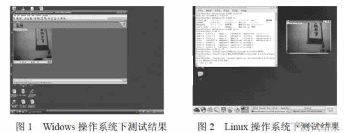

  為了播放實(shí)時(shí)視頻,可以通過在目標(biāo)板的 ARM Linux系統(tǒng)中移植一個(gè)視頻服務(wù)器的應(yīng)用程序來實(shí)現(xiàn)。Webcam[6][7]是一個(gè)比較常用的的視頻應(yīng)用程序,通過網(wǎng)絡(luò)下載 webcam_server的 Linux版本: webcam_server-0.50.tar.gz,它是基于 GNU架構(gòu)之下的,完全免費(fèi),源碼開放。解壓后執(zhí)行./configure,生成 Makefile文件。修改當(dāng)前目錄和 src目錄下的 Makefile的 CC為/usr/local/arm/3.4.3/bin/arm-linux-gcc,執(zhí)行 make,產(chǎn)生 webcam_server可執(zhí)行文件,把此應(yīng)用程序加載到 270開發(fā)板上就可以使用了。
  如果遠(yuǎn)端客戶端是 Windows操作系統(tǒng),下載 Active webcam的客戶端,并安裝。設(shè)置好 PC機(jī)的 IP地址(與系統(tǒng) IP地址在同一網(wǎng)段內(nèi))后,啟動(dòng) Active webcam。選擇 Tools—>Create Web Page新建一個(gè)網(wǎng)頁瀏覽頁,并選中 settings,對(duì)視頻瀏覽的相關(guān)參數(shù)進(jìn)行設(shè)置。具體設(shè)置為:Video Device選中 Network IP Camera;Preview Frame. Rate:8 frames per sec;Camera Model:Active WebCam HTTP Server;IP Adress or URL:192.168.0.232(即開發(fā)板的 IP地址);Port:8888。整個(gè)設(shè)置完后,就可以搜索攝像頭,找到攝像頭后,就能在相應(yīng)的 PC機(jī)上動(dòng)態(tài)顯示攝像頭采集的圖像信息,如圖 1所示,畫面清晰,圖像采樣大小為 320×240。點(diǎn)擊記錄按鈕,還能將采集到的動(dòng)態(tài)視頻以 .AWLive的文件格式保存到
  C:\Program Files\Active WebCam\Gallery目錄下,文件類型為: Active WebCam Video Record,雙擊該文件能進(jìn)行自動(dòng)播放。
  如果遠(yuǎn)端客戶端是 Linux操作系統(tǒng),可以使用 java applet進(jìn)行視頻流播放,需要在 Linux主機(jī)上安裝 jdk環(huán)境,可從 Sun公司的 Java網(wǎng)站上下載 JDK1.6的 Linux版本: jdk-6u11-linux-i586-rpm.bin,先為該文件增加可執(zhí)行權(quán)限: chmod a+x jdk-6u11-linux-i586-rpm.bin,然后對(duì)該文件進(jìn)行自解壓: ./ jdk-6u11-linux-i586-rpm.bin,將自動(dòng)進(jìn)行安裝,在 /usr/java目錄下生成了 java環(huán)境,設(shè)定相關(guān)的環(huán)境變量: export PATH=/usr/java/jdk1.6.0_11/bin:$PATH,為了讓瀏覽器找到這個(gè) Java Plug-in,必須將環(huán)境參數(shù) NPX_PLUGIN_PATH指到文件 javaplugin.so所在的目錄: export NPX_PLUGIN_PATH=/usr/java/ jdk1.6.0_11/jre/plugin/i386/ns7。設(shè)置完后,可以使用 java applet程序播放視頻流,具體命令為:java –classpath applet.jar:/usr/java/ jdk1.6.0_11/lib/tool.jar
  WebCam 192.168.0.232 8888。這時(shí),在 Linux主機(jī)上可以獲取 usb camera采集的視頻流,并產(chǎn)生動(dòng)態(tài)鏈接的畫面,如圖2所示,畫面清晰,圖像采樣大小為 320×240,速率能達(dá)到 8幀/秒,動(dòng)態(tài)刷新效果良好。
