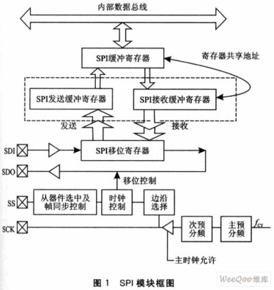

dsPIC30F6014提供了2個(gè)SPI接口模塊,每個(gè)接口模塊包括三個(gè)特殊功能寄存器和四個(gè)引腳。SPIxBUF是數(shù)據(jù)緩沖寄存器。需要注意的是,接收緩沖SPIxRBF和發(fā)送緩沖SPIxTBF共享同一個(gè)地址,即它們都是地址映射到SPIxBUF的。也就是說,當(dāng)對(duì)接收或發(fā)送緩沖寄存器操作時(shí),都只能對(duì)SPIxBUF進(jìn)行操作,而不能直接對(duì)SPIxRBF或SPIxTBF進(jìn)行操作。SPIxCON是控制寄存器,用來對(duì)sPI模塊的操作模式等進(jìn)行配置;SPIxSTAT是狀態(tài)寄存器,用來標(biāo)示SPI模塊所處的狀態(tài)。其模塊框圖如圖1所示。
通過對(duì)控制寄存器的配置,可以將SPI模塊設(shè)置為8位或16位模式、主模式或從模式、幀同步等多種操作模式,還可以對(duì)時(shí)鐘邊沿、時(shí)鐘分頻倍數(shù)等進(jìn)行配置。這里使用了以dsPIC為主,ISD為從的主從模式。MICROCHIP提供的外圍接口庫可以方便地完成這些配置工作。

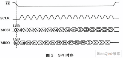

ISD4002工作于SPI串行接口。SPI協(xié)議是一個(gè)同步串行數(shù)據(jù)傳輸協(xié)議,協(xié)議假定微控制器的SPI移位寄存器在SCLK的下降沿動(dòng)作。對(duì)ISD4002而言,在時(shí)鐘上升沿鎖存MOSI引腳數(shù)據(jù).存下降沿將數(shù)據(jù)送至MISO引腳.協(xié)議具體內(nèi)容如下:
- 所有串行數(shù)據(jù)傳輸開始于SS下降沿;
- SS在傳輸期間必須保持為低電平,在兩條指令之間保持為高電平;
- 數(shù)據(jù)在時(shí)鐘上升沿移入,在下降沿移出;
- SS變低,輸入指令和地址之后,ISD才會(huì)開始錄放動(dòng)作;
- 指令格式是10位地址碼加6位控制碼;
- ISD的任何操作(含快進(jìn))如果遇到EOM或OVF則產(chǎn)生一個(gè)中斷,該中斷狀態(tài)在下一個(gè)SPI周期開始時(shí)被清除;
- 使用讀指令會(huì)使中斷狀態(tài)為移出ISD的MISO引腳時(shí),控制及地址數(shù)據(jù)也同步從MOSI移入;
- 所有操作在運(yùn)行位(RUN)置1時(shí)開始,置0時(shí)結(jié)束;
- 所有指令都在SS上升沿開始執(zhí)行。
其時(shí)序如圖2所示。

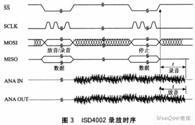

如果從00處錄音,則按以下時(shí)序;
- 發(fā)POWER UP命令;
- 等待TPUD(上電延時(shí));
- 發(fā)POWER UP命令
- 等待2倍TPUD;
- 發(fā)地址值為00的SETREC命令;
- 發(fā)REC命令。
器件便從00地址開始錄音,一直到出現(xiàn)OVF(存儲(chǔ)器末尾)時(shí),錄音停止。其工作時(shí)序如圖3所示。

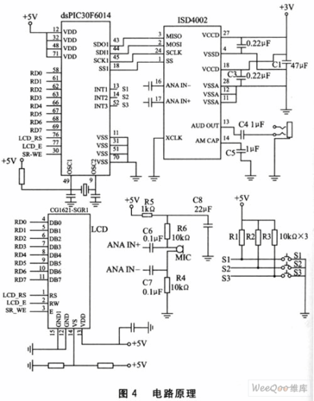

本電路采用dsPICC30F6014數(shù)字信號(hào)控制器,通過3個(gè)按鍵開關(guān)控制ISD4002錄放音芯片的動(dòng)作。S1、S2、S3分別接到控制器外部中斷INTl、INT2、INT3上。當(dāng)按下S1時(shí),開始錄音,再次按下S1時(shí)停止錄音。如此反復(fù)即可實(shí)現(xiàn)多段錄音。同理,按下S2時(shí)開始放音,再次按下S2是停止放音。如此反復(fù)順序播放多段錄音。按下S3關(guān)機(jī)。
(1)硬件電路設(shè)計(jì)
電路原理如圖4所示。整個(gè)電路由語音錄放電路、話筒輸入電路、按鍵開關(guān)電路及LCD顯示電路構(gòu)成。由于本設(shè)計(jì)輸出直接驅(qū)動(dòng)普通耳機(jī),經(jīng)實(shí)驗(yàn)不需外部功放電路,直接利用ISD4002內(nèi)部功放輸出即可。ISD4002作為從機(jī),其SPI接口的MOSI接控制器的SDO;MISO接控制器的SDI;SCLK接SCK;SS接控制器的SS即可。LCD用于人機(jī)交互的界面顯示。
