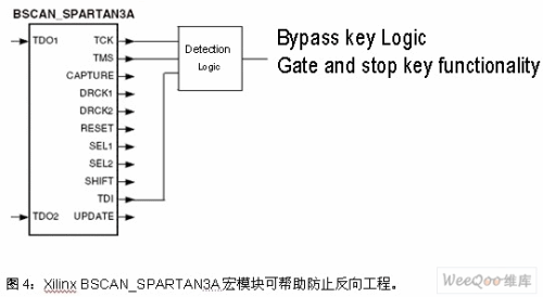

  一些FPGA平臺(tái)可幫助防止發(fā)生這一過程,同時(shí)仍然允許生產(chǎn)商完成其管腳至管腳(pin-to-pin)功能。例如,在Xilinx? Spartan?-3A 平臺(tái)中, 可在設(shè)計(jì)中使用BSCAN_SPARTAN3A宏模塊,其檢測邏輯可監(jiān)控FPGA構(gòu)造中的JTAG控制信號(hào),如圖4所示。如果檢測到JTAG控制信號(hào)的活動(dòng),用戶在設(shè)計(jì)可以立即繞過關(guān)鍵邏輯或關(guān)斷關(guān)鍵功能,不再執(zhí)行正確的功能。這樣反向工程人員讀到的將是不正確的功能模塊,在不能完成預(yù)期功能的解決方案上浪費(fèi)時(shí)間和資源。
