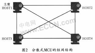

  分散式多點會議是傳統(tǒng)的會議系統(tǒng)(如H.320)所沒有的。在這種管理方式的系統(tǒng)中沒有MCU,也沒有集中控制和集中管理的設(shè)備,MCU的功能是以MC和MP功能模塊的方式分別存在于系統(tǒng)的其他設(shè)備中。分布式多點控制和管理之所以能在基于分組的通信網(wǎng)中實現(xiàn),其主要原因是網(wǎng)絡(luò)中的通信是在邏輯信道中進(jìn)行的,而不是以物理信道為單位進(jìn)行的。分布式多點會議利用多點播送技術(shù)來組織,參加會議的終端向別的與會者終端以多點播送方式傳送視頻和音頻信息,而無須在多點處理器集中進(jìn)行。H.245控制信息仍然以點對點的方式傳送給主多點控制器,圖2所示是分散式MCU的組網(wǎng)結(jié)構(gòu)。

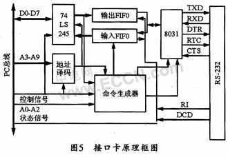

  通信接口的主要功能是數(shù)據(jù)串/并變換與緩存,其作用類似于較大輸入輸出緩沖區(qū)的串口擴(kuò)展。從調(diào)制解調(diào)器(Modem)輸入的串行數(shù)據(jù)格式為2-8-1-N,即2 bit起始位,8 bit數(shù)據(jù),1bit停止位,無奇偶校驗。接口卡分離出8 bit數(shù)據(jù)位并對之進(jìn)行串/并變換后存入輸入緩沖區(qū),緩沖區(qū)是8 kbit的FIFO(先入先出)堆棧,接口卡提供指定的地址以便微機(jī)從中讀取數(shù)據(jù)。微機(jī)輸出的數(shù)據(jù)可寫入接口卡的輸出緩沖區(qū)。它也是8 kbit的FIFO堆棧,然后接口卡執(zhí)行相反的操作并將之輸出到Modem[17]。接口卡的原理如圖5所示。
接口卡原理框圖
