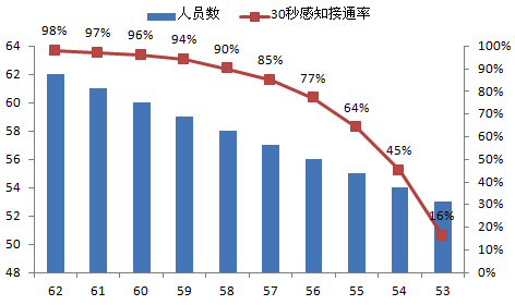

  1、在時(shí)段的客戶撥打人工臺(tái)的需求量固定,且較為閑散時(shí)(人工需求量<2000call/小時(shí)),投入的人力資源對(duì)于整體熱線的接通率影響如下圖:
  從上圖我們可以看出:從62人減少到58人的過程中,接通率仍維持在高水平上(>90%)。
  當(dāng)人數(shù)從58人減少到57人時(shí),接通率出現(xiàn)了5個(gè)點(diǎn)的下跌。
  此后,每減少一個(gè)人力,接通率呈現(xiàn)雪崩式下跌。

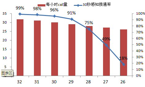

  3、在時(shí)段的人力資源投入固定,且較為空閑時(shí)(人工需求量<2000call/小時(shí)),現(xiàn)場(chǎng)管理下的工作效率對(duì)于整體熱線的接通率影響如下圖:
  從上圖我們可以看出:當(dāng)每個(gè)電話的平均處理時(shí)長(zhǎng)低于124秒(包含整理態(tài)時(shí)長(zhǎng)、示忙時(shí)長(zhǎng)、等待時(shí)長(zhǎng)等)對(duì)應(yīng)的每小時(shí)接電話數(shù)大于29,此時(shí)的接通率仍維持在高位(>91%)。
  但是當(dāng)每小時(shí)接電話數(shù)每下降1個(gè),整體接通率的下降均超過20%,當(dāng)每小時(shí)接電話數(shù)下降至26個(gè)時(shí),整體接通率的水平已經(jīng)下降至5人進(jìn)人工只有不到1人才能被接通的局面了。所以,呼叫中心現(xiàn)場(chǎng)管理的作用就在于在能及時(shí)發(fā)現(xiàn)服務(wù)代表工作效率群體性的變化,將單call接線時(shí)長(zhǎng)控制在比較短時(shí)間內(nèi)。

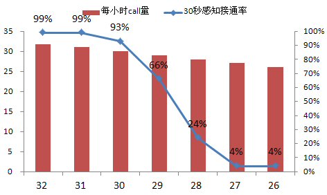

  4、在時(shí)段的人力資源投入固定,且較為忙碌時(shí)(人工需求量>8000call/小時(shí)),服務(wù)代表工作效率的穩(wěn)定就顯得尤為重要,每小時(shí)接電話數(shù)每下降一個(gè),對(duì)呼叫中心整體接通率的打擊都是雪崩式的。
