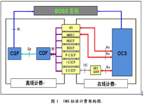

  2.1、IMS計費架構(gòu)
  IMS在UMTS網(wǎng)絡(luò)中是疊加在分組域之上的多媒體子系統(tǒng),3GPP制定了一系列IMS計費相關(guān)國際標準,包括:TS 32.240、TS 32.260、TS 32.275、TS 32.298、TS 32.299等。其中,3GPP TS 32.240提出了離線計費(Offline Charging)和在線計費(Online Charging)兩種計費模式,離線計費通過收集計費話單進行計費;在線計費通過事件觸發(fā)進行計費,運營商可以實時控制業(yè)務(wù)流程。IMS標準計費架構(gòu)如圖1所示。

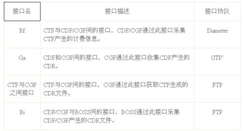

  IMS離線計費涉及到的計費功能單元包括:S-CSCF(服務(wù)會話控制功能)、I-CSCF(查詢會話控制功能)、P-CSCF(代理會話控制功能)、BGCF(邊界網(wǎng)關(guān)控制功能)、MGCF(媒體網(wǎng)關(guān)控制功能)、MRFC(媒體資源功能控制器)和AS(應(yīng)用服務(wù)器)。這些計費功能單元在IMS計費架構(gòu)中統(tǒng)稱為CTF(計費觸發(fā)功能)。
  CDF/CGF(計費數(shù)據(jù)功能/計費網(wǎng)關(guān)功能)合稱為計費網(wǎng)關(guān),負責(zé)計費消息的采集、處理,以及計費話單(CDR)生成。計費網(wǎng)關(guān)與計費觸發(fā)功能之間是Rf接口,該接口采用Diameter協(xié)議。計費網(wǎng)關(guān)與BOSS系統(tǒng)之間是Bi接口,該接口一般采用FTP協(xié)議進行話單文件的傳送。話單文件的傳送包括Push和Pull兩種模式,其中Push模式是指:計費網(wǎng)關(guān)主動向BOSS系統(tǒng)發(fā)送話單文件;Pull模式是指:BOSS系統(tǒng)主動從計費網(wǎng)關(guān)獲取話單文件。
  IMS離線計費相關(guān)接口及其對應(yīng)的協(xié)議要求參見表1。
  表1:IMS離線計費相關(guān)接口說明
  CTF收集計費信息后,將計費信息填入Diameter消息的各AVP字段中,以ACR消息的形式發(fā)給CDF,CDF在收到ACR消息后,會向CTF回ACA消息。ACR消息包括四種類型,分別為:ACR[Start]、ACR[Interim]、ACR[Stop]、ACR[Event]。其中ACR[Start]、ACR[Interim]、ACR[Stop]用于成功會話相關(guān)的計費場景,而ACR[Event]用于不成功會話以及會話無關(guān)的計費場景。

  2.3、IMS在線計費原理
  IMS在線計費涉及到的計費功能單元包括:S-CSCF、AS和MRFC。AS和MRFC具有在線計費消息觸發(fā)功能,并通過基于Diameter協(xié)議的Ro接口與OCS(在線計費系統(tǒng))進行通信。S-CSCF通過基于SIP協(xié)議的ISC接口觸發(fā)業(yè)務(wù)控制流程到IMS-GWF(IMS網(wǎng)關(guān)功能)觸發(fā)相應(yīng)的在線計費控制消息,實現(xiàn)在線計費。OCS通過Ro接口獲得在線計費請求和計費信息,對IMS用戶的網(wǎng)絡(luò)資源使用請求進行授權(quán),并進行實時的計費。
  相比于在線計費,離線計費的開銷相對較小,在IMS部署初期主要采用離線計費的方案,BOSS系統(tǒng)根據(jù)話單進行計費。若不做特別說明,下文中IMS計費系統(tǒng)的討論均針對離線計費。

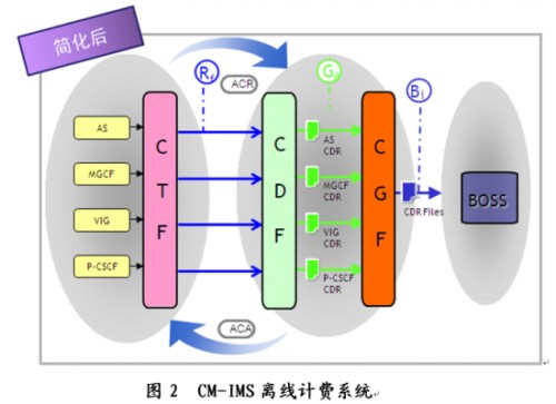

3、CM-IMS計費采集點選擇

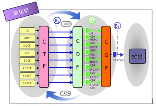

  從第2節(jié)中對3GPP TS32.240中IMS計費架構(gòu)的描述可知,IMS系統(tǒng)中AS/MRFC/MGCF/VIG/BGCF/P-CSCF/I-CSCF/S-CSCF等網(wǎng)元都可以產(chǎn)生計費信息。
  為了降低運營支撐系統(tǒng)的復(fù)雜度,中國移動CM-IMS網(wǎng)絡(luò)的離線計費系統(tǒng)將計費采集點簡化為四個:AS、P-CSCF、MGCF、VIG,如圖2所示意。其中,AS的話單對用戶進行業(yè)務(wù)計費;P-CSCF的話單用于與他省進行漫游計費結(jié)算;MGCF/VIG的話單用于CM-IMS網(wǎng)絡(luò)與CS域互通的結(jié)算、對賬、統(tǒng)計等用途。
  IMS各計費采集點的功能及其計費話單的使用場景包括:
  AS:執(zhí)行業(yè)務(wù)邏輯。AS的話單中包括用戶信息、業(yè)務(wù)/補充業(yè)務(wù)類型、通話時長、SDP信息等業(yè)務(wù)相關(guān)的字段,該話單可以用于對用戶使用業(yè)務(wù)進行計費。
  MRFC:負責(zé)媒體資源控制,包括媒體錄制/播放、媒體流混合、媒體內(nèi)容解析等功能。MRFC話單中的相關(guān)信息(主要是SDP信息)可被AS的話單涵蓋。
  MGCF:實現(xiàn)IMS域與CS域互通時信令的轉(zhuǎn)換。MGCF的話單中包括出/入中繼群的號碼,可以用于CM-IMS網(wǎng)絡(luò)與CS域互通的結(jié)算、對賬、統(tǒng)計等用途。
  VIG:實現(xiàn)CS域和IMS域的視頻互通,可以用于CM-IMS網(wǎng)絡(luò)與CS域互通的結(jié)算、對賬、統(tǒng)計等用途。
  BGCF:將用戶的會話路由到正確的PLMN/PSTN網(wǎng)絡(luò)。由于目前CM-IMS網(wǎng)絡(luò)中所有經(jīng)過BGCF信令必定要經(jīng)過MGCF,BGCF的話單可被MGCF的話單涵蓋。
  P-CSCF:將終端請求路由到正確的I-CSCF或者S-CSCF。P-CSCF的話單中包括接入網(wǎng)信息,可用于省間漫游結(jié)算。
  I-CSCF:在IMS終端注冊時,為用戶選擇提供服務(wù)的S-CSCF;以及為來話選擇被叫注冊的S-CSCF。
  S-CSCF:負責(zé)IMS用戶注冊認證、業(yè)務(wù)觸發(fā)和控制、會話路由。如果不考慮話單關(guān)聯(lián),S-CSCF能通過iFC的觸發(fā)獲知使用了哪個AS上的業(yè)務(wù),但無法掌握AS內(nèi)部的業(yè)務(wù)調(diào)用情況,因此S-CSCF無法滿足針對業(yè)務(wù)進行細分計費的需求。如果 S-CSCF和AS均作為計費采集點,需要將二者的話單進行關(guān)聯(lián)合并,該方案將增加計費系統(tǒng)的復(fù)雜度。因此,CM-IMS采用AS的話單對業(yè)務(wù)進行計費,S-CSCF的話單暫不使用。
