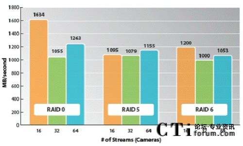

  LSI 6Gb/s SATA+SAS 配置和測試結(jié)果
  為了幫助用戶選擇客戶視頻監(jiān)控應(yīng)用的組件,LSI 配置并進行了一些測試,以展示如何獲得理想的性能水平,可供用戶在考慮存儲解決方案時參考。
  系統(tǒng)配置
  測試配置
