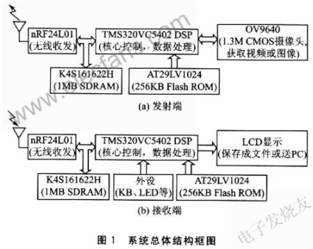

  硬件電路由發(fā)送(獲取)端和接收(存儲顯示)端兩大部分組成,通過高速RF芯片實(shí)現(xiàn)在2.4 GHz頻段的無線鏈接。發(fā)送端以TMS320VC5402 DSP作為控制核心,OV9610攝像頭芯片作為視頻(或圖像)獲取前端,AT29LV1024 Flash ROM作為DSP自舉程序存儲芯片,K4S161622H IMB容量的SDRAM作為程序運(yùn)行空間以及視頻數(shù)據(jù)緩沖,視頻數(shù)據(jù)最終通過射頻芯片nRF24LOl發(fā)射出去;接收端的硬件結(jié)構(gòu)基本上與發(fā)送端一致,將前端的OV9640改換成后端的LCD顯示即可。整個系統(tǒng)的總體結(jié)構(gòu)框圖如圖1所示。

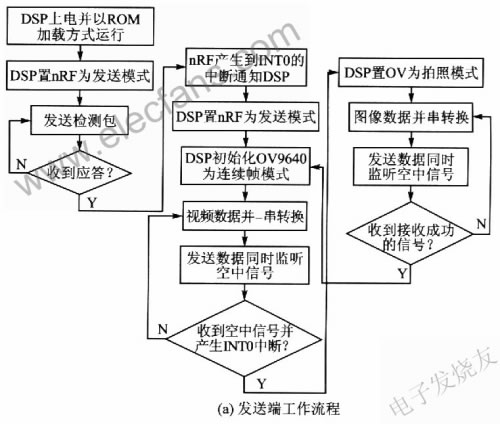

1.4.1 發(fā)送端工作于視頻流模式
  發(fā)送端由DSP作為核心控制芯片。DSP上電初始化,通過BootLoader把Flash ROM中的代碼加載到SDRAM中,實(shí)現(xiàn)系統(tǒng)的高速運(yùn)行以加快數(shù)據(jù)的處理速度,并將HPI接口設(shè)定為通用I/O。然后,通過McBSPO緩沖串口將nRF24L0l設(shè)定為發(fā)送模式,把含有預(yù)定地址的數(shù)據(jù)包發(fā)送出占以檢測接收端,nRF24L01會自動切換到等待應(yīng)答信號的模式。若存在正確的接收端(地址相符),則nRF24L01通過INTO中斷通知DSP,使DSP重新將nRF24L01設(shè)定為發(fā)送模式,并立即對OV9640初始化,通過McBSPl緩沖串口來實(shí)現(xiàn)SCCB總線,啟動攝像頭并設(shè)定為連續(xù)幀模式。此時的分辨率為標(biāo)準(zhǔn)QQVGA,即160×120(@8bit),最后,DSP把從D[7:O]獲得的8位并行數(shù)據(jù)轉(zhuǎn)化為串行格式,通過SDRAM緩沖和McBSP0送給nRF24L01,將視頻數(shù)據(jù)發(fā)射出去。若沒有檢測到正確的接收端(沒有INTO中斷發(fā)生),則DSP會一直等待INTO發(fā)生或直到用戶關(guān)閉電源。
1.4.2 發(fā)送端工作于拍攝模式
  在視頻流傳輸過程中,nRF24LOl可以同時監(jiān)聽空中信號并自動應(yīng)答。若收到來自接收端的拍照通知(按下按鈕),則把OV9640設(shè)定為標(biāo)準(zhǔn)拍攝模式,分辨率為l280×960(@8bit)。然后,DSP將nRF24L01設(shè)定為發(fā)送模式,并將此時的幀數(shù)據(jù)發(fā)送出去。圖像數(shù)據(jù)發(fā)送完成并等到接收確認(rèn)信號后,系統(tǒng)將重新回到視頻流模式。若接收不成功,則nRF24LOl的自動重發(fā)功能將確保數(shù)據(jù)傳輸?shù)耐暾浴?br />

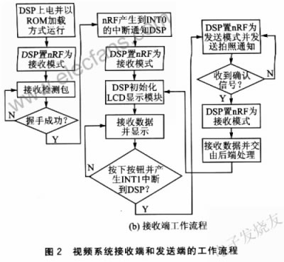

1.4.3 接收端的工作流程
  接收端上電初始化的情況基本與發(fā)送端一致,但要將nRF2dL01(按預(yù)定地址)設(shè)定為接收模式以接收檢測信號。檢測到相符的地址后,nRF24L0l的自動應(yīng)答功能會發(fā)送應(yīng)答信號給發(fā)送端以確認(rèn)收到信號,此時雙方“握手”成功。接著,通過INTO中斷通知DSP,使得DSP重新將nRF24LOl設(shè)定為接收模式以接收來自發(fā)送端的連續(xù)視頻流,并且打開LCD模塊準(zhǔn)備顯示視頻。最后DSP通過SDRAM緩沖視頻流,送給LCD顯示(若LCD等其他后端模塊為并行接口,則需要將數(shù)據(jù)轉(zhuǎn)化成并行數(shù)據(jù)格式)。至此,系統(tǒng)已經(jīng)能實(shí)現(xiàn)實(shí)時視頻數(shù)據(jù)的無線傳輸,實(shí)時視頻流的分辨率為QQVGAl60×120(@13fps)。
  在視頻流的顯示過程中,若用戶按下拍照按鈕,則產(chǎn)生INTl中斷通知DSP,DSP會將nRF24LOl設(shè)定為發(fā)送模式并發(fā)送拍照通知信號。收到應(yīng)答信號后,nRP24L0l返回接收模式準(zhǔn)備接收圖像數(shù)據(jù),接收完成后會自動發(fā)送確認(rèn)信號以表示圖像數(shù)據(jù)接收成功。最后,DSP將圖像數(shù)據(jù)交由后端模塊處理。至此.系統(tǒng)實(shí)現(xiàn)了圖像的無線拍攝功能,拍照效果為1280×960(@130萬像素),基本上能滿足拍照要求。
  視頻系統(tǒng)接收端和發(fā)送端的工作流程如圖2所示。

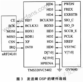

  該芯片使用OmniVision公司自主開發(fā)的SCCB總線進(jìn)行控制,使用三線連接。其中SCCB_E為串口允許/禁止信號線,SIO_C和SIO_D分別為串口時鐘線和數(shù)據(jù)線。系統(tǒng)中僅對OV9640進(jìn)行控制而不需要獲知其狀態(tài),采用DSP的McBSPO端口進(jìn)行連接,其中HD3用于打開串口,BCLKX0和HDX0分別用于發(fā)送時鐘信號和控制數(shù)據(jù)。具體的硬件連線如圖3所示。
  值得注意的是:
  ①使用DSP的HPI接口連接OV9640時,為了獲得場頻、行頻和8位視頻輸出等信號,DSP的HPIENA引腳必須下拉,使得HD[7:0]能配置為通用I/o接口,才能實(shí)現(xiàn)對OV9640的啟停或工作模式控制。
 、谕ㄟ^修改OV9640的寄存器COMC,將輸出大小設(shè)定為1280×960或者QQVGA。
 、坌薷募拇嫫鰿OMH,將輸出格式設(shè)定為8位的RGB格式,并設(shè)定為Master方式。
 、蹻REX為連續(xù)幀模式的允許/禁止信號,但默認(rèn)為禁止。應(yīng)配置DSP的HD4引腳,將其電平拉高,然后再用HD3將EXPSTB引腳置高以實(shí)現(xiàn)連續(xù)幀的數(shù)據(jù)輸出;將FREX置低即可返回到(單幀)拍攝模式。

  DSP使用McBSPl與該芯片直接連接。其中CSN為SPI片選引腳,低電平有效,用DSP的XF引腳與CSN引腳連接;CE為收發(fā)模式選擇引腳,用HD7進(jìn)行高低電平控制。其他引腳的連線如圖3所示。在編程時需要注意:

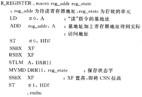

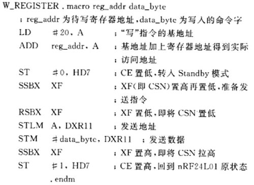

  (1)寫nRF24L01寄存器
  (2)讀nRF24L01寄存器
